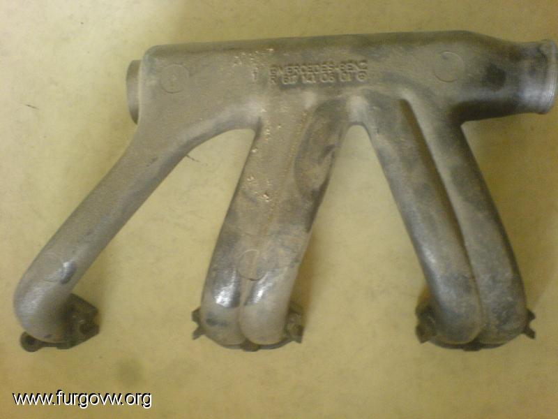

¿Cuál era la famosa referencia mercedes para el colector de admisión del motor 5 cilindros?  ???
Estoy dándole vueltas a una idea  .sombrero
Miedo me das!
Creo que aquí lo podemos ver, sino tendre que buscar por los papeles.
Se ve 617 141 06 01, aunque un forero me dijo una vez que la referencia era 617 140 06 01

Cita de: qb2 en Enero 28, 2012, 14:42:53 pm
He encontrado el colector con la referencia 617 140 06 01, y luego buscando por internet encontré que los w115.114 antiguos también tenían un colector de 5 tomas para el motor 3.0 con la referencia 617 141 02 01 que posiblemente nos pudiera valer, pero resulta que está muy cotizado y buscado porque la gente que quiere colocar un turbo al motor 3.0 D utiliza este colector. .loco2, como partimos de la base que el colector de admisión no tiene que soportar grandes cantidades de calor porque es de admisión de aire se podría modificar el de un w123 3.0D soltando o doblando las tuberías. Lo bueno de este colector es que apenas se venden y es muy fácil de conseguir por unos 80 €  o si alguien lo puede conseguir de desguace pues se puede hacer la prueba y si funciona ya tenemos un nuevo invento  ;D
