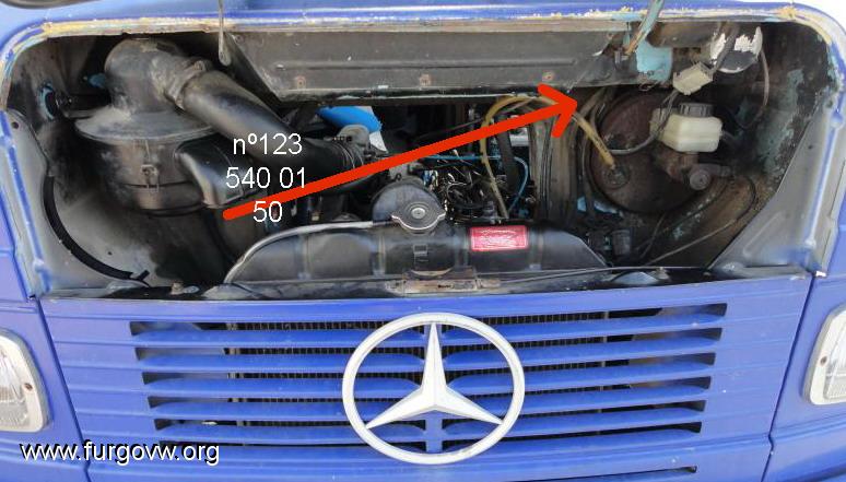

tonton
Enero 20, 2012, 22:50:46 pm #22 Ultima modificación: Enero 20, 2012, 23:02:59 pm por tonton
Cita de: qb2 en Enero 20, 2012, 12:29:20 pm
Buenas! El enlace no va a ningún sitio... lo copiarías mal. La foto, cuando estas escribiendo, te sale abajo a la izquierda, pinchas encima y listo. Seguro que alguien se pasa por aquí y reconoce la pieza(que la he visto en tu galería), pero yo a simple vista no. Cuéntanos un poco más, de donde ha salido, porque sabes que esta mal...
En el primer mensaje de este hilo tienes enlaces donde seguro que lo encuentras, pero tendremos que saber que es.
Un saludo!
la pieza esta quemada y la encontré debajo del capó delantero. Creo que es para el arranque, calentadores, contacto.
qb2
Enero 20, 2012, 23:29:34 pm #23 Ultima modificación: Enero 20, 2012, 23:31:35 pm por qb2
 Pues no se yo en. La furgo es que no la tengo cerca si no me acercaba. Pero si es el relé de intermitencia http://www.mercopieces.com/fr/autres/380-relais-clignotant-warning-406-407-508-608-613-f46-f40-etc.html, que no se yo porque es tan caro, pero si es de arranque o algo de eso, este es un regulador, que lo mismo...  http://www.mercopieces.com/fr/200-regulateur-externe-d-alternateur.html. Seguro que alguien sabe que es, pon la foto de la pieza también. Y dinos que pone en las entradas, que tiene letras o algo. Este regulador tiene 3 conexiones solo y el tuyo parece que 4, pero podría ser masa.
Mira: http://et.mercedes-benz-clubs.com/mediawiki/index.php/A1235400150 lo encontré!
qb2
Enero 20, 2012, 23:33:52 pm #24 Ultima modificación: Enero 20, 2012, 23:41:03 pm por qb2
 De todas formas, yo creo que con la referencia lo podrás pedir en cualquier sitio. Lo tienes más fácil si eres de Madrid, en la central de recambios te lo buscan sin problemas.
Mira, en este dibujo http://partscatalog.ru/mercedes/1/car/123/126/222/123.126/222/54/420/p/2 pone caja de fusible y "preglow system", precalentamiento del sistema.
valvulina
La famosa pieza parece formar un circuito RL y viendo la sencillez de las piezas no tiene pinta de recibir mucha intensidad, más bien parece un circuito para modificar el comportamiento de alguna otra pieza como el motor del limpiaparabrisas, casi me atrevería a decir que para devolver a su posición inicial los limpias. 8)
