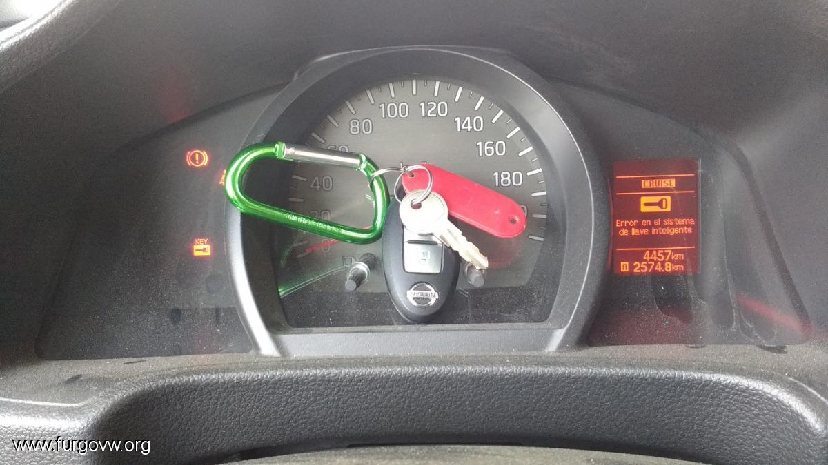

Un día al despertarnos nos sale este error. La furgoneta funcionaba sin problemas, lo único que pasaba (y pasa), es que no puedes abrir ni cerrar la furgo con el botón de la puerta...
La furgo ha pasado por la Nissan y supuestamente lo arreglaron, xo a los 10 minutos estábamos igual (cambiaron la sensor del portón...).
La segunda vez que la lleve, me insinúan que es culpa de la camperizacion... :roll: ??? Cosa que estoy seguro que no tiene nda que ver...
Alguien ha tenido el mismo problema?

Yo tengo la misma tambien camperizada y sin problemas. Una cosa muy tonta pero que me dio lio con otro coche: Has probado a cambiar la pila del mando?

Cambiaré las pilas, pero dudo que sea eso, porque me pasa con las dos llaves... ???
Hoy he comprobado que si aprieto el botón de la puerta del copiloto abre las puertas, en cambio la del conductor y portón ni caso...y el mensaje de error sigue ahí...(a veces circulando desaparece y vuelve a aparecer de repente...)
La semana que viene tengo hora en la Nissan para que se lo vuelvan a mirar, a ver si hay suerte! (Y si no, les daré la paliza durante un buen tiempo...aún me quedan casi 3 años de garantía!! ;D)

Revisa el manual de fallos del mando. Igual el que tengas gastada una pila y te funcione mal el mando, hace que te desincronice el otro mando...

Hola Gatxaloosa, como bién dices hemos entregado muchas Evalia camperizadas y nunca se ha dado este fallo, de todas maneras, si fuese del carrozado empezaria por mirar dentro del portón trasero no se haya pellizcado algún cable si llevas el soporte de mesa colocado  o  los cables que pasan por debajo de los asientos que pueden tambien pellizcarse al colocar las bases.
Ya nos cuentas.

Por cierto, la llave inteligente está emitiendo continuamente la señal, por eso las pilas duran bastante menos que las de un mando tradicional, en mi antigua kangoo solo cambié la pila una vez en 12 años, la pila de la llave inteligente de nissan, me ha durado aproximadamente un año y medio.
De todas formas aunque tenga que cambiar mas asiduamente la pila este sistema es una maravilla por su comodidad.
