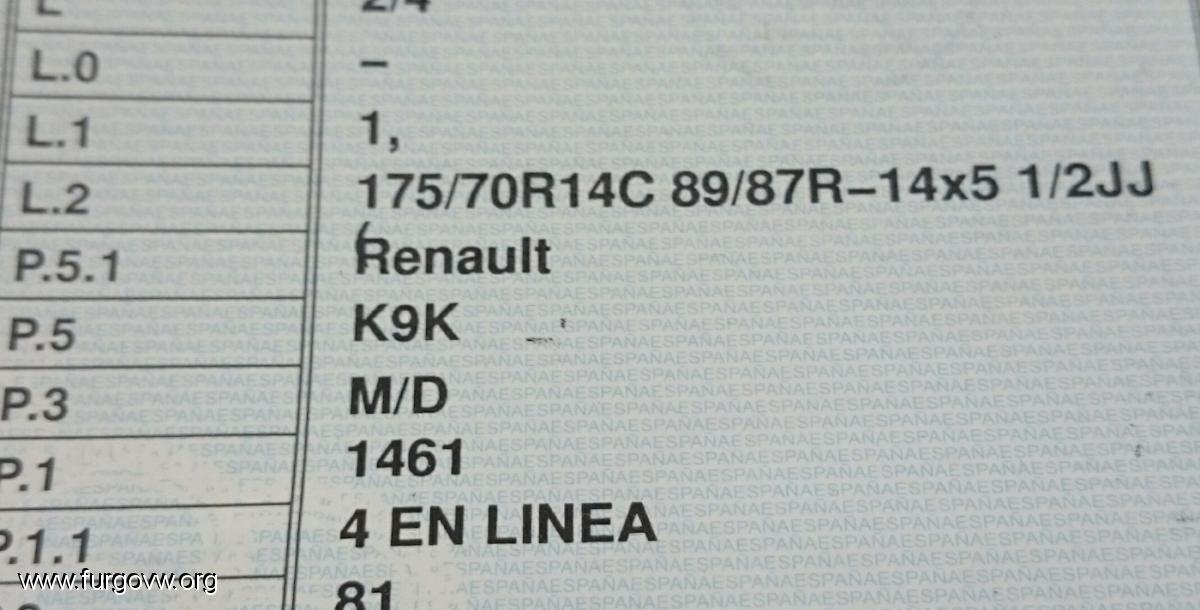

La medida puede ser equivalente ,en eso de acuerdo, pero si bajas el índice de carga tienes que homologar ya que el que te viene  en ficha es superior. Así no pasarías la ITV y no irías 100% legal. El que viene en ficha es 93/95 si baja de eso puedes llevar la.medida l todo lo equivalente que quieras que el conjunto en si ,no es "legal"
La rueda que viene en mi ficha técnica es 175/70/R14 89R    (89 si es rueda simple y 87 si es para rueda gemela, según el ingeniero de la ITV)
La cross climate que quiero poner es superior 195/60/R15 92 V, por lo tanto no necesito homologación  .palmas, solo cambiar las llantas a 15".
Txema76
Cita de: SergioD en Octubre 10, 2016, 16:36:30 pm
Entonces sin problema. Lo extraño que unas lleven ese índice y otras el 93/95
SergioD
Sin embargo, el neumático que monta de serie, si lleva el indice de carga 95...   ???
campiruli
Lo que dice la ficha técnica es lo que vale. Seguramente, las de 14'' montan las ruedas de carga 93/95 por "tradición" ya que en los modelos anteriores era lo que ponían. Enhorabuena a los afortunados de 14'' que no tienen tantas trabas para buscar zapatos nuevos!  ;D

Cita de: Txema76 en Octubre 10, 2016, 17:30:28 pm
Pues suerte has tenido entonces ,la mía con la.misma medida de neumáticos me pone 93/95. Modificarían a partir de cierto año ? De que año es la tuya? La mía es Mayo 2014
skt_jk
Yo iba a preguntar porqué venían esos 2 números en mi ficha técnica.. Entonces no puedo ponerle unas de carga 88 no? solo de 89 en adelante?
Txema76
Cita de: skt_jk en Octubre 10, 2016, 19:15:47 pm
Eso es,siempre igual o superior a lo marcado en ficha tecnica
SergioD
Cita de: Txema76 en Octubre 10, 2016, 19:02:42 pm
De diciembre del 2014.
Txema76
Cita de: SergioD en Octubre 11, 2016, 12:54:40 pm
De esa fecha podría indicar que posiblemente la tuya fuese ya una "model year 2015" y ahí empezasen con la modificación de los indices de carga
westnv
bajar el indice de carga..es €€€€€
siempre que no consigas equivalencia
yo lo hice, ahora me salen las gomas mas baratas que antes, mucho mas baratas....pero tuve que homologar unas 15"  con indice de carga mas bajo del que traian, un indice de carga mas standar y mas asumible.
