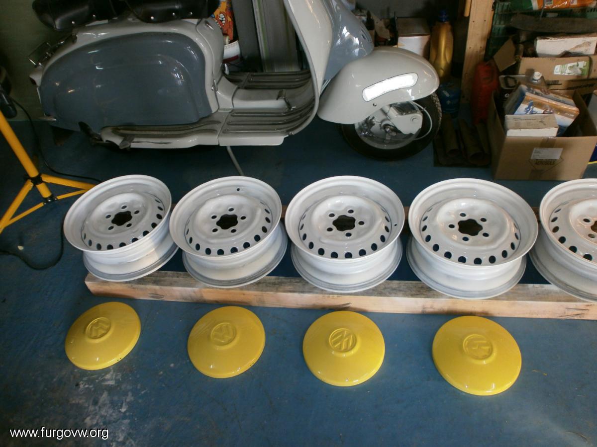

furgot389
Enero 21, 2012, 17:59:30 pm #114 Ultima modificación: Noviembre 28, 2012, 20:14:19 pm por furgot389
despues de un dia mas frio que el copon he podido sacar mi proposito adelante llantas y tapacubos acabados esta semana entrante la llevare a montarle zapatos nuevos  jejeje y mañana de pesca!!!
Uploaded with ImageShack.us
llanticas .....
y el conjunto creo quedara muy guapas jejejee....

jkrstwagen
Buenas...! pues kiero saber ke maetriales utilizas para el texo.....lijas , ke barniz le has dado y la pintura, aunke yo lo kiero pintar en negro y ke tenga brillo.....
supongo ke lijar, ponerle fibras si tiene algun roto...y pintar, cuantas capas de pintura le has dado...ect.....
gracias!!
x cierto...joer con los vinilos esos eh.....lo estoy flipando  .palmas
furgot389
son vinilo mascara se quitan despues de pintar asi el acabado es todo con pintura , el techo los rotos que tenia rebaje un poco en la fisura un par de mm sin traspasar dependiendo de la parte del techo y le puse tela de poliester con su resina luego lo tipico pastas de carrocero lijar , lijar y lijar los granos que he usado 180 para rebajar lo gordo de las pastas y 220 para el resto que se vea bien mate , si esta en el blanco de la fibra (gelcoat ) hay que poner una imprimacion epoxi pero si ya a sido pintado contando que este bien hecho directamente matizar y pintar del color que quieras , yo lo he pueto bicapa primero pones el color y luego el barniz qued super brillante saludosss

furgot389
Cita de: furgot389 en Enero 21, 2012, 18:08:29 pm
son vinilo mascara se quitan despues de pintar asi el acabado es todo con pintura , el techo los rotos que tenia rebaje un poco en la fisura un par de mm sin traspasar dependiendo de la parte del techo y le puse tela de poliester con su resina luego lo tipico pastas de carrocero lijar , lijar y lijar los granos que he usado 180 para rebajar lo gordo de las pastas y 220 para el resto que se vea bien mate , si esta en el blanco de la fibra (gelcoat ) hay que poner una imprimacion epoxi pero si ya a sido pintado contando que este bien hecho directamente matizar y pintar del color que quieras , yo lo he puesto bicapa primero pones el color y luego el barniz queda super brillante todos los materiales son de pinyura de carrozeria en cualquier tienda de pinturs profesional suelen tener de carroceria el fondo es monocomponente y el barniz de dos componentes saludosss

Checo
Si me das a elegir entre las llantas con sus tapas recién pintadas y LA LAMBRETTA que hay detrás..... me quedo con la Lambretta  .meparto
