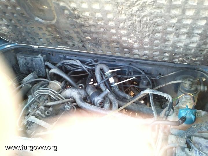

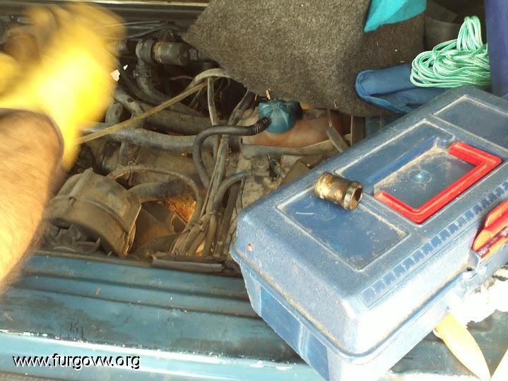

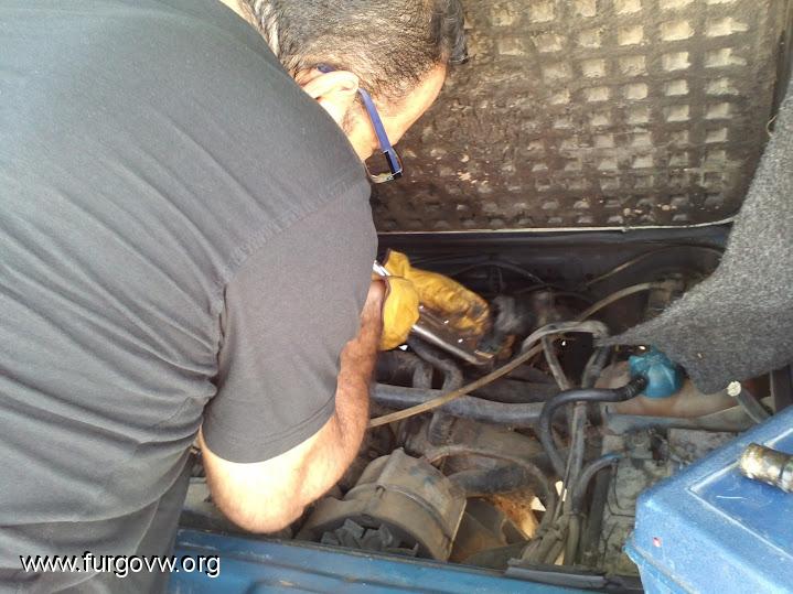

pues este finde me iva de playeo con toda la familia y me quede tirado dos veces , primero se me partio un racor de la bomba de agua adicional en medio de la a49 direccion huelva y pude meterme en carrion medio arregle y tiramos palante hasta chucena que ya digo culataaa , intente hacer que saliera aire y buscar agua pero el bote de expasion era un geiser al meter agua salia despedida a borbotones hasta que al final grua y pa casa  aqui unas fotillos . ahora a parte de aguantar a la parienta dandome caña con lo del cacharro viejo tocara reparar . si alguno os pasa el arreglo es facil . pero lo vi subiendo la furgo a la grua
esta fue la reparacion de urgencia , anular bomba y meter un tubo , pero que no sea de pvc mejor metalico o quitar el tubo que viene de el radiador de aceite y meter el de arriva del tubo doblado

ya lo siento magui....lo mejor es hacerle la culata y quitarse de problemas,ademas lo tienes facil...sabes donde estoy si necesitas ayuda,pero hay que hacerlo bien ok?? ;)

ok hermano , la furgo anda y demas pero esta tocaita ,como te comente la culata no la llege a montar despues de hacerle plano y demas asi que ahora va ser que si ,y ya aprobecho y la termino de restaurar de chapa y pintar y el techo y... tu sabes jajajaja
cuando te llame era para contrastar si lo que estaba haciendo estaba bien , pero es mejor quitar el tubo del enfriador y enchufar directamente alli el otro tubo ya que si hay aire bien por la perdida de agua o presion por culata ida se volvera a ir un manguito devil o el emplame a los pocos km. que es lo que me ha pasado por hacerlo deprisa al ir con los niños y todos los bartulos para la playa .
