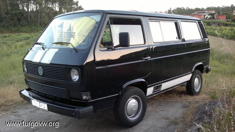

que tal compis la mia estaba agachada a lo pastor aleman y le cambie los amortiguadores,le puse unos"semirigidos" y unos tacos de teflon de 2cm atras,el resultado fue el buscado la furgoneta se nivelo perfectamente pero me quedo un inconveniente,ahora en las curvas cerradas  subiendo o asi al abrir gas se me levanta demasiado la rueda del interior y pierdo bastante traccion aparte de quemar algo de goma y los consiguientes tirones.incluso un dia al pasar un bordillo(que ahora pasa por donde sea jeje)pues lo hice en diagonal y qedo la delantera der en el aire y la tras izq tambien asique ni palante ni patras..menos mal q fue en el bar y no faltaron voluntarios,si me pasa en el monte queda alli jajaj,sabriais solucionarlo?porcierto antes media 182cm y creo q ahora anda por el 195 en la itv no me puso pegas aunq me lo dijo

Por lo que puedo deducir, el problema que tienes es que te falta recorrido de suspensión, no?? Eso no creo que sea culpa de los tacos. Lo que no entiendo es lo de los amortiguadores "semirígidos" y no se si podrán afectar. De todas formas, si en las curvas cerradas pierdes tracción, probablemente sea porque entras un poco fuerte para lo que son éstas furgos. Lo del bordillo lo dejamos en una anécdota que le puede pasar a cualquiera.
Quizás la solución a tu problema pueda ser una barra estabilizadora trasera (quizás...) que te dá más estabilidad y aplomo en curvas, cambios de carril, adelantamientos, viento lateral... ahora acabo de terminar el prototipo, puedes verlo aquí: http://www.furgovw.org/index.php?topic=167330.new;topicseen#new

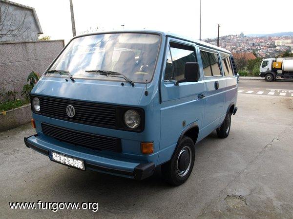

Muy guapa Salva!!
Al final ya he visto que lo has conseguido...haber que es lo siguiente con lo que nos sorprendes .meparto
Buen trabajo Ex-jeeper.
Un abrazo!! ;)
#Nano#
Que bueno, a mi que me gustan altitas ha quedado de muerte...
