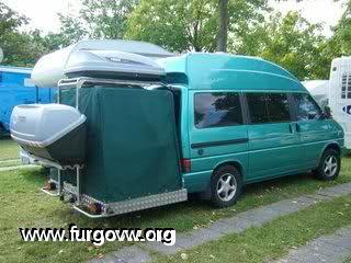

Os imaginais si en vez del cofre ese agente en un acto de buen hacer se encuentra esto
Imagen tomada del hilo de extraibles de Atxur.
La verdad que es extremo.
