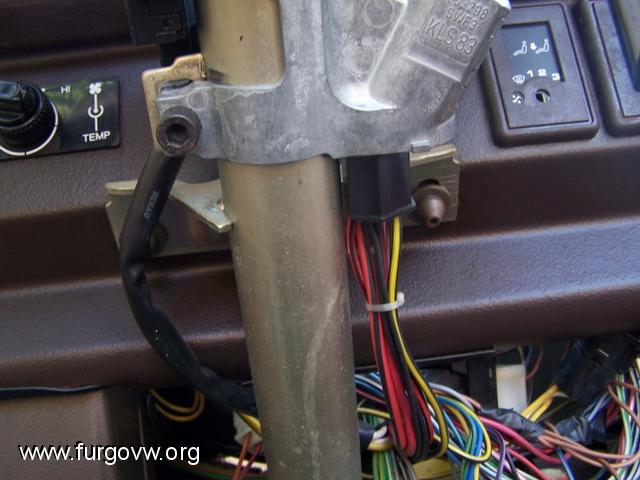

Ayer me lié a desmontar el salpicadero de mi T3. Quería averiguar por donde entra agua de la lluvia.
La cuestión es que no fuí capaz de sacar el salpicadero.
Primero quería preguntar si es obligatorio desmontar el cuadro, o se puede dejar fijado al salpicadero ?
Desatornillés los 4 tornillos (dos en cada lado) que se ven al abrir las puertas delanteras. Saqué los 5 tornillos que van por encima del salpicadero, justo debajo del cristal delantero. Y finalmente destornille (con unas tenazas, sin cargármelos) los dos remaches que atornillan la caña de dirección con el salpicadero y con dos perfiles que van al chasis.
Desconecté todos los tubos de calefacción que van a los aireadores del salpicadero.
En esta situación debería poder sacar el salpicadero; pero no podía. Estuve analizando y ví que lo que impedía la salida del salpicadero eran precisamente estos dos perfiles que van al chasis y sujetan la caña de dirección con los dos famosos remaches.
El post de T3Power dice que se aparten estos perfiles. Pero como ?
No fuí capaz. Los intenté apartar hacia los lados pero no lo conseguí, el salpicadero queda atrapado entre los perfiles el soporte que ancla la dirección.
Ví que los perfiles se anclan al chasis con un tornillo, pero queda dentro y yo no conseguí desatornillarlos, yo diría que es imposible acceder allí con una llave.
En esta foto de T3Power se ve (los perfiles no se ven pq están por detrás del salpicadero.
Haber quién me ayuda, que este finde lo vuelvo a intentar.
Cuando lo consiga voy a explicarlo todo paso a paso con fotos pq de verdad que no es nada difícil i es bastante rápido. Yo desmonté hasta este punto y luego lo monté todo otra vez en dos horas.

T3Power
Los perfiles los puedes aflojar y girar hacia un lado para que te sea mas facil. Pero incluso sin apartar los perfiles tiene que salir el salpicadero. Mejor con dos personas, uno a cada lado.
El cuadro tienes que desmontarlo, mas que nada para quitar los cables y el eje del cuentakm. que van a el... No recuerdo bien, pero inlcuso puedes acceder a los perfiles desde el hueco que queda al sacar el cuadro.
Suerte y cuentanos...
