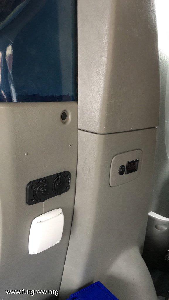

Cita de: natxocruz en Octubre 05, 2015, 18:49:06 pm
Os muestro el acabado...
Ya veremos si durante la noche la luz de la pantalla molesta o no, pero si lo fuera tiene fácil solución, tira de cinta aislante en la pantalla y fuera luces...  ;D
Hola, he puesto la instalación muy similar a la tuya.
Cómo has puesto el porta fusibles por dentro?

Hola Fede,
pues saqué todo el embellecedor de plástico y busqué la zona donde podían pasar mejor los cables (esa zona es muy estrecha y también hay la base del cinturón), y lo anclé con tornillos roscachapa al montante de la carrocería.
Después, una vez sujeto, le hice el agujero al embellecedor, empezando por uno pequeño y agrandándolo para no pasarme, y listo.
Así que ahora, si por algo tengo que quitar el embellecedor, el portafusibles se queda en su sitio bien sujeto, cosa que si lo sujetaras al plástico, cada vez que lo quitaras tendrías que ir con mas cuidado, y tendrías que soltar cables o soltar el portafusibles y dejarlo todo al aire...
Ah, no recuerdo bien si era para esto o para alguna otra cosa, pero quizás tendrás que cortar algún refuerzo interior del embellecedor, pero no hay problema, porque no afecta a nada. Aquí tu mismo verás como te va.
Ya ves que el resultado es bueno, discreto, y bastante accesible (que es lo que importa), y no esta lejos de la batería.
Un saludo!  ;)

Fede Martín
Cita de: natxocruz en Diciembre 12, 2016, 11:37:05 am
Hola Fede,
Un saludo!  ;)
Vale lo intentaré así.
Lo que dices de reforzar si que lo había pensado. En la zona donde llevas las tomas el plástico se quedo muy blando. Cuando metes algo a la de 230v y quitas el enchufe parece que el embellecedor te lo llevas también.  Había pensado en una plancha de contrachapado muy fino o algo así.
Muchas gracias
natxocruz
Creo que estamos hablando de piezas distintas... Yo estoy hablando del embellecedor de plástico que cubre el pilar metálico donde ancla en cinturón. Y lo que te comento es que el portafusibles no lo anclé al plástico, lo anclé al pilar metálico donde ancla el cinturón que hay detrás del plástico. Si quito el plástico por donde sale el portafusibles, el portafusibles queda en la misma posición, no se mueve de su sitio.
Lo que anclé al plástico (ahora hablo del plástico que hace de panel, que va de pilar a pilar, vamos, el que creo que comentas tu...) fueron el resto de componentes (termostato, programador de la calefacción, voltímetro, tomas de 12v, interruptores...), y no lo reforcé con nada por detrás. Lo que como tu dices, si enchufas algo que vaya un pelín duro, parece que se te vaya a soltar el embellecedor, entonces con la otra mano aprietas un poco el plástico para adentro mientras estiras el enchufe, para que no venga el plástico, pero en mi caso eso pasa poco ya que lo único que conecto es en las tomas de 12v. y normalmente no hace mucha fuerza.
Lo que yo te comentaba en el post anterior, era que el en el embellecedor que cubre el pilar (el primer embellecedor del que hablo en este post), donde va el portafusibles, quizás tendrías que cortar algún refuerzo interior (refuerzo o costilla, como quieras llamarle), para que los cables que van y que salen del portafusibles no rocen con nada y pasen bien. Y que cortando los refuerzos o costillas estas, el embellecedor de plástico no queda flojo, vamos, que practicamente no se nota que los hayas cortado, ya que de este embellecedor nunca vas a estirar ni nada, este lo montas y ahí se queda tal cual...
No se si me he explicado bien... Quizás el que no he entendido bien lo que me querías decir he sido yo   .loco2  , pero bueno, yo te he respondido según lo que he entendido.
Y disculpa por el tostón, que me lío a escribir y no hay quien me pare...  .meparto .meparto
Ya me dirás si es así o no...
Un saludo!!  ;)
Fede Martín
Jaja gracias por la explicación. Si si que te he entendido. Tu hablas de los refuerzos por dentro del plástico y yo te hablaba de reforzar por detrás el panel donde tenemos los interruptores.
Todo claro y muchas gracias por la explicación, ya pondré fotos cuando les encuentre sitio.
También había pensado en ponerlo debajo del asiento mas cerca de la bateria...

natxocruz
Pues lo de ponerlo debajo del asiento también es una buena opción, y seguramente mas sencilla (siempre que tengas algún embellecedor y ancles allí el portafusibles, o que aproveches algún agujero existente, o si taladras que lo escondas y no se vea...).
Yo en su día lo puse allí (en el pilar) porque mis asientos en la base quedaban descubiertos y no quería taladrar para atornillar el portafusibles. Pero ahora que le he hecho un embellecedor de madera para tapar los huecos, si tuviera que hacerlo ahora de nuevo, seguramente lo pondría allí (en la madera que le he hecho para tapar la base).
Piensa que si en la itv ven que has tocado las bases de los asientos (cortado, taladrado, etc...) te pueden decir que no es legal, y cambies la base. No se si a alguien le ha pasado, pero es un elemento delicado. Y sí, quizás solo sea una chorrada de agujero, pero yo no me la jugaría a taladrarlo...
