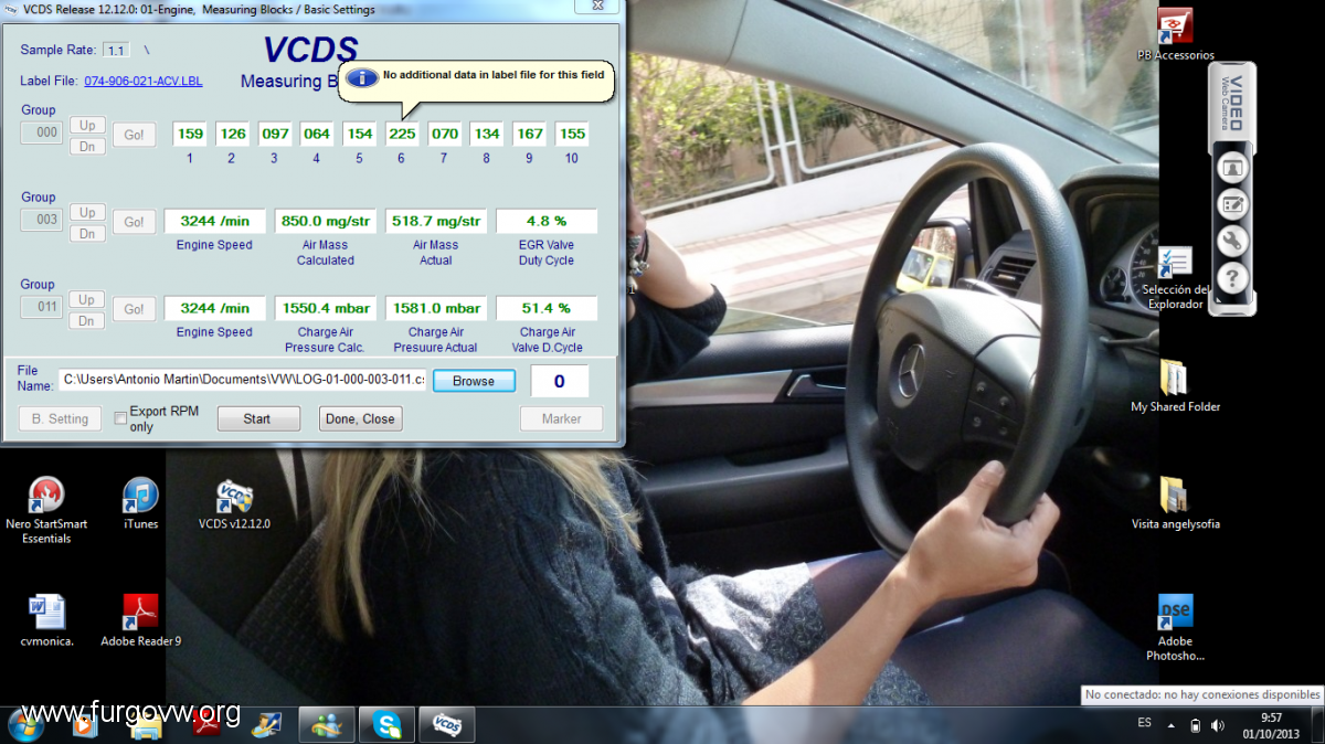

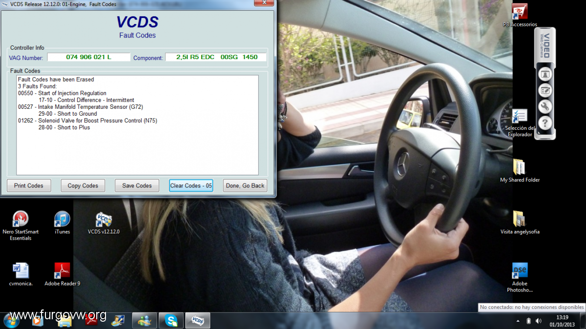

Llevo tiempo intentando arreglar el problema de la pérdida de potencia de mi T4 2.5 tdi con motor acv, pero no doy con el tema. Le he cambiado el caudalimetro y nada. Le he cambiado todas las mangueras que van de N75 y nada. Hoy lo he comprobado como se dice en este foro (soplar con compresor por la válvula de arriba y despues meterle corriente de 12v y cambia) y nada. En el taller me dijeron wastgate y le he soplado con compresor y he visto que actua. Ya no se que mas puede ser. He sacado un pantallazo de unos errores que no se pueden borrar.
y he hecho un log y sale esto

abra
hola antmartin, como no lo pongas un poco más grande lo tenemos difícil para verlo... :P

antmartin
abra
 Yo diria que tienes la bomba fuera de punto, además tienes averia en el sensor de temperatura del aire de admisión y otra avería en la n75...
Empezaría poniendo la bomba a punto y cambiando el sensor, borraría los fallos y volvería a pasarle en vag, a ver que dice...
Mi madre me decia siempre: "hijo estudia y llegarás lejos" y aquí estoy, buscandome la vida en Alemania...
Toofoo
Yo diría que el cableado de la N75 .... O la N75 en sí, y el sensor de temperatura.
Sí ya el vag te pone que la N75 está cortocircuitado al positivo, yo iría por ahi.
Empeza por el más barato y vas siguiendo. (el sensor de temperatura, creo que es bastante más barato q la N75)

antmartin
Muchisimas gracias por las rápidas respuestas. Empezaré por cambiarle el sensor de temperatura.
Me podrían decir la referencia? hay algun brico de como hacerlo? No se donde está
