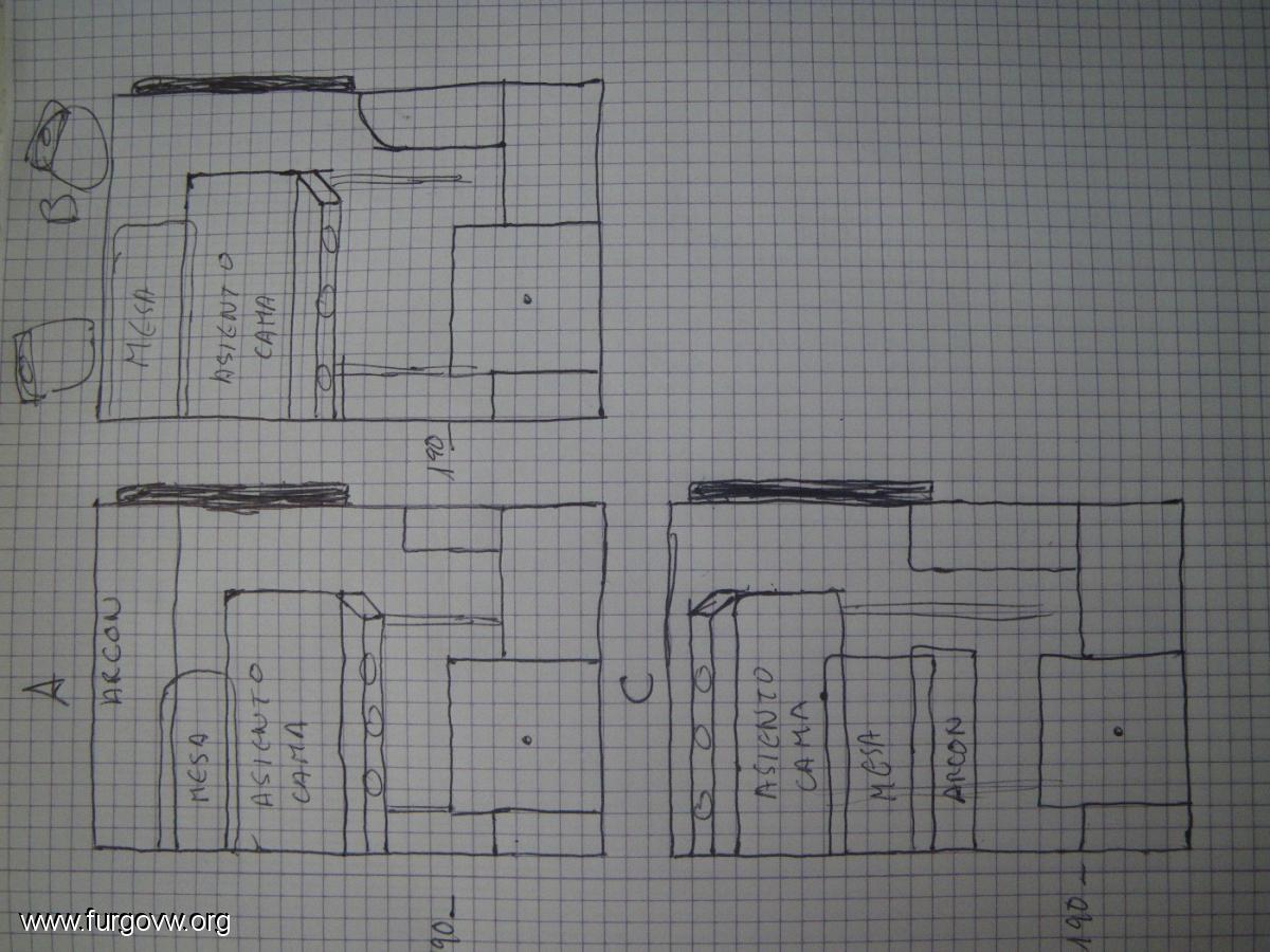

¿que distribución es mejor?Opciones A,B,C.pagina 11

Siento ser tan sincero, pero no soy de los que les gusta engordar el oido a la gente con tal de caer bien, se que lo has tomado como deve ser y ahora entiendo porque desde un principio se te paso por la cabeza el venderla y yo fui uno de los que te decia que no, pero fue porque no me di cuenta que era el modelo corto.
Si la venta no funciona pasado el verano entonces si habra que plantear el cambio en los muebles, como te dije antes me sigue gustando el modelo B con ese arcón con alas detras del asiento como tu dices para hacer la ampliación de la cama durante la noche y durante el dia tener el comedor montado sin restar espacio en la cocina.
Otra opción podria ser ampliar hacia las plazas delanteras, ¿Que tal la diferencia de altura entre los asientos?. Con una ampliación con el colchon ya incorporado que durante el dia vaya sobre la cama alta te permitiria ademas el uso comodo del baño durante la noche, la cama alta supongo que ahora ira desde delante hacia detras en caso de la reforma.
No lo sientas, hay que sentir ser lo contrario.Yo agradezco las ideas sinceras, para eso lo expongo.
La cama encima de los asientos no cuadra en altura.La cama superior ira desde delante.

Ya que veo que al final te has decidido a recamperizar vamos a darte un poco la braza, la opción B sabes que es la que me gusta a mi, el potti yo lo pondría dentro del plato ducha y así aprovechas el cajón para almacenaje, buscaría la forma de aprovechar también la tabla de la mesa sobre este para la ampliación de la cama, menos madera=menos peso=menos gasto.
Los perfiles tanto de pvc como de aluminio esos quedan muy bien, los tableros que se compran pintados salen caros, lo ideal es barnizar unos muebles y darle color blanco a otros para que así ganes luminosidad y de sensación de amplitud en la furgo, aprovechas algo de la madera que has quitado y te ahorras un dinero.

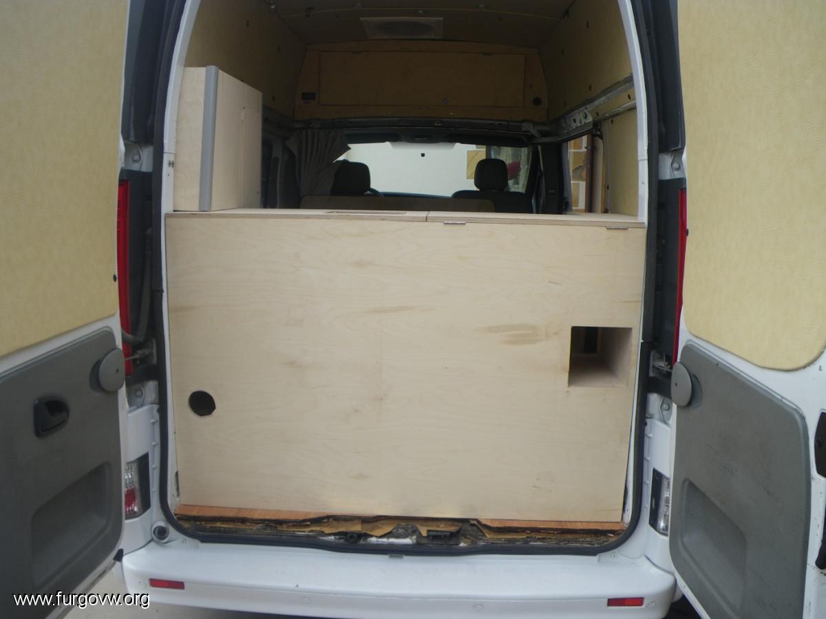

Bueno pongo unas fotos de como va el planteamiento.

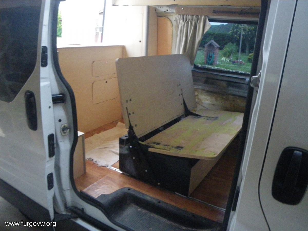

Asi es como va el asiento en posicion de viaje.Tiene espacio de sobra para las piernas e incluso comer con los giratorios comodamente.

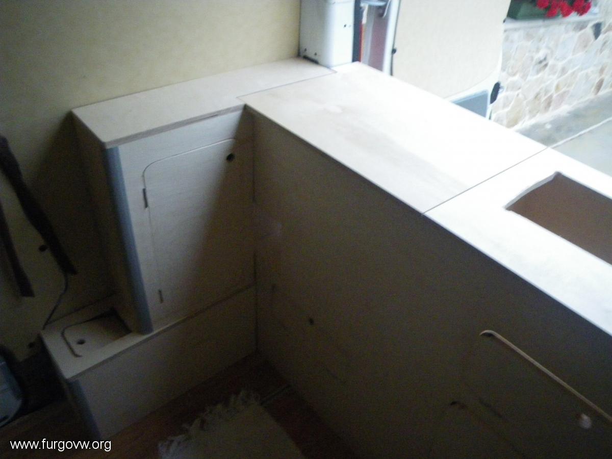

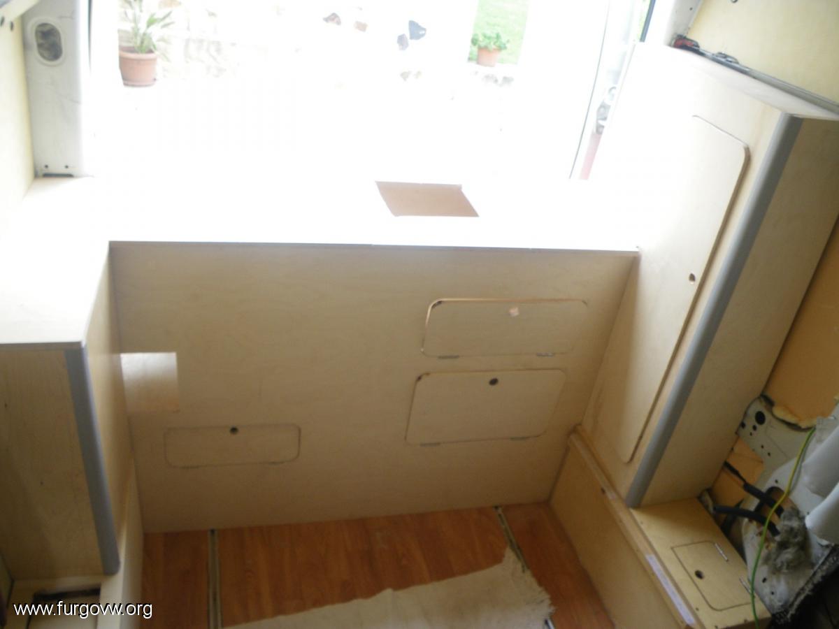

En el agujero va el fregadero (estoy buscando uno con escurreplatos, ira visto, al abrir la corredera no se ve al estar en la parte trasera.La tapa de la izquierda es la nevera.
En el suelo  ira el plato de ducha ocupando el mismo largo del arcon .ocupara la mitad de ese suelo.65X70.el plato de ducha tendra tapa para poder pisar y dentro de este el poti que servira como asiento y para los niños para llegar al grifo)
El agujero de la derecha para la ventilacion de la nevera y el de la izquierda para el tapón para llenar el deposito de limpias que esta dentro del mueble.90litros.
Ahora a lijar .Igual le damos un tinte en naranja y lo barnizamos.Fataria tambien una tabla que va encima del mueble alto rematando todo el nervio  hasta el armario delantero.Posiblemente haremos encima de ella un armario....He pillado una claraboya fiamma de 28 para poner encima de la ducha.

Ya veo que no te andas con rodeos, guauuuu, esta genial, ademas has puestos mas armarios al poner el plato ducha mas adelantado, no tienes entrada trasera, pero que mas da, ademas con el altillo cocina ganas mas espacio aún de almacenaje, me gusta mucho y ademas el espacio de la cocina es genial.
¿¿No te vendría bien que hagas el piso de la zona cocina a la altura del plato ducha tapado??.
El escalón sería el mismo pero lo tendrías al pasar a la cocina entre la corredera y el asiento y no mientras estés en ella cocinando. Es solo una observación, al final del todo en esa tarima también puedes guardar cosas de la furgo siempre y cuando no te gane mucha altura y quedes muy pegado al techo.

Lo que tiene la furgo es que en la parte trasera no es recta y si pondría el plato de ducha atrás de todo molestaría algo la viga del techo por lo que se haría un poco más incomodo.
Lo del escalón lo pensé .Lo malo que el techo esta a 188.Yo mido 184 y el plato con la tapa subirá unos 9 cm. Haciéndolo así al menos podre abrir la nevera y lavar sin tocar en el techo.
