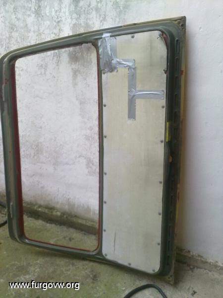

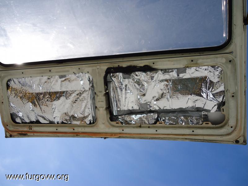

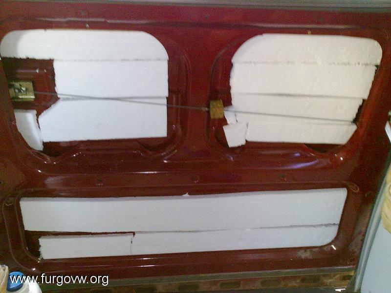

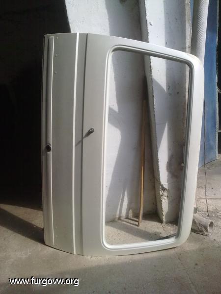

El portón trasero estaba irrecuperable.Hubo que cambiarlo por otro y ya de paso meterle aislante.
primero le metí placa de porexpan y encima aislante de 5 capas.

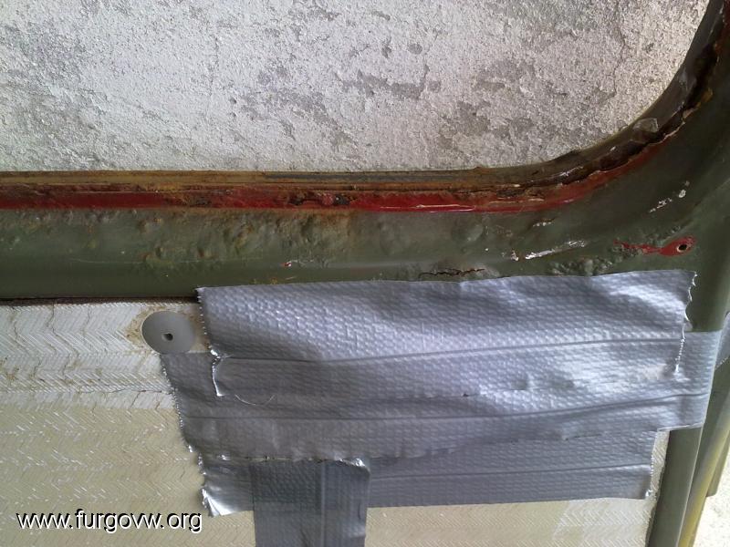

De paso también le metí porexpan a la corredera y al lateral.

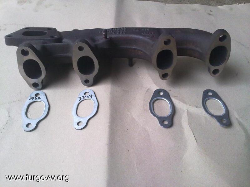

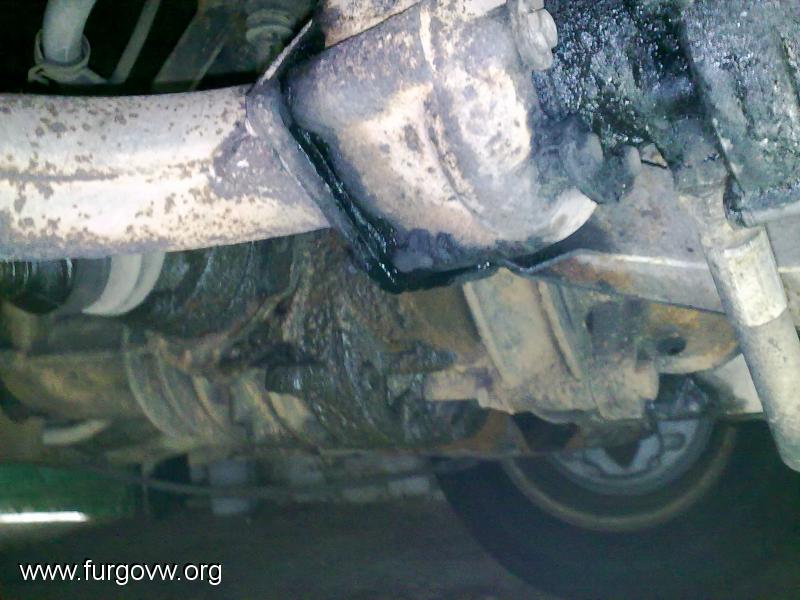

Para empezar los silentblock del escape estaban partidos y tres del los cuatro tornillos que lo unen al turbo también.No se ni como no se perdió todo en algún bote.
El turbo tiraba aceite a chorro.
la solución fue soltar todo desde el colector de escape y de paso cambiarle algún esparrago que también estaba roto y las juntas.
una rectificada al colector y así lo dejamos niquelao.

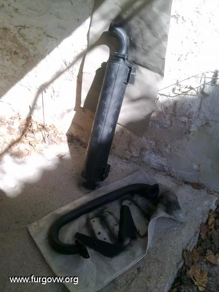

El escape lo limpie de oxido y lo pinte con pintura anticalorica.
el turbo lo cambié por un garret de un motor 1.9 aaz dandole la vuelta a la caracola y alguna otra adapatación.Gracias Gabifly .palmas

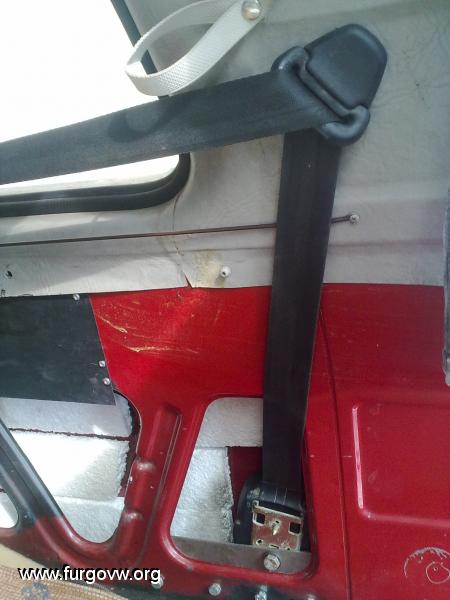

Siguiendo el brico que hay por el foro del cinturón de tres puntos instalé el mio.
También se ve el aislante del lateral.

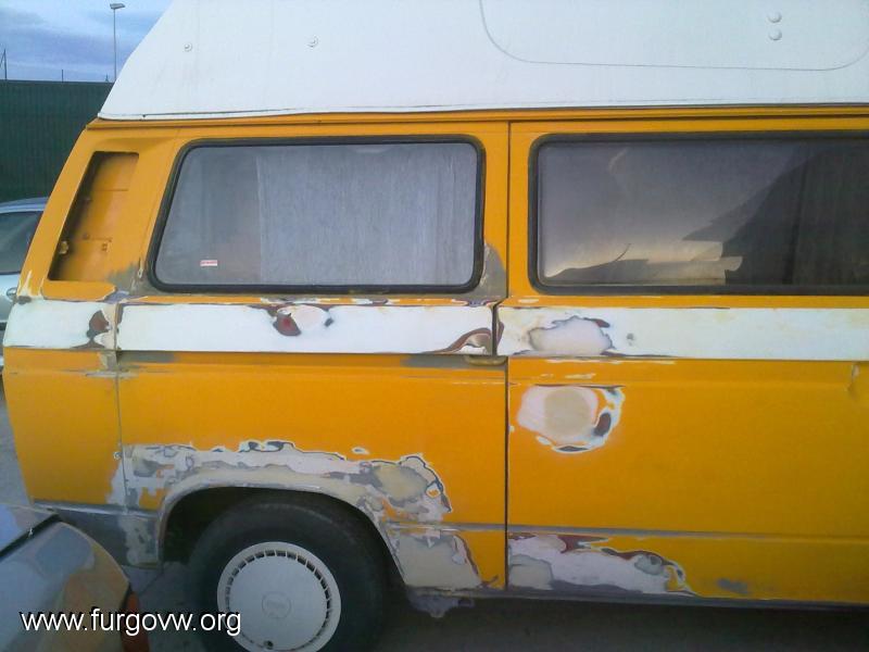

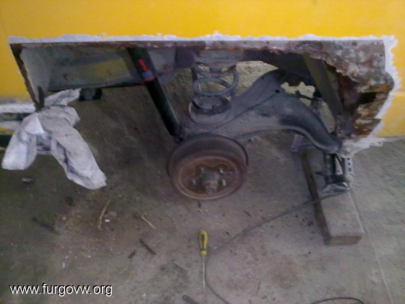

Los pasos de ruedas traseros estaban podriditos.Sobre todo el derecho.
Hubo que quitar la aleta para poder sanear en profundidad.
El paso de rueda derecho se ha reconstruido entero.Como soldar era muy complicado en esa parte,nos decidimos por ir sacando la forma y remachando.Todo bien sellado con sicaflex y las chapas pintadas con pintura antioxido.
se ve el amortiguador nuevo.... ;D

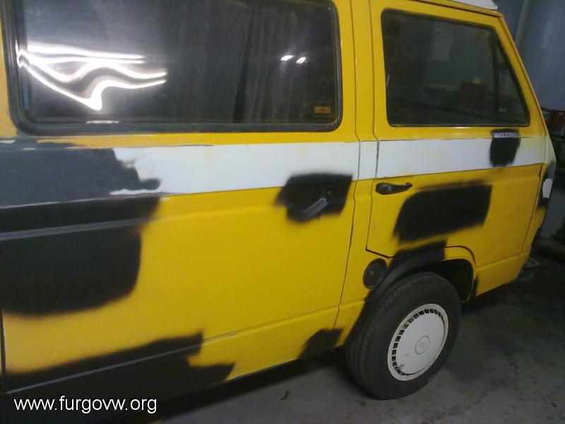

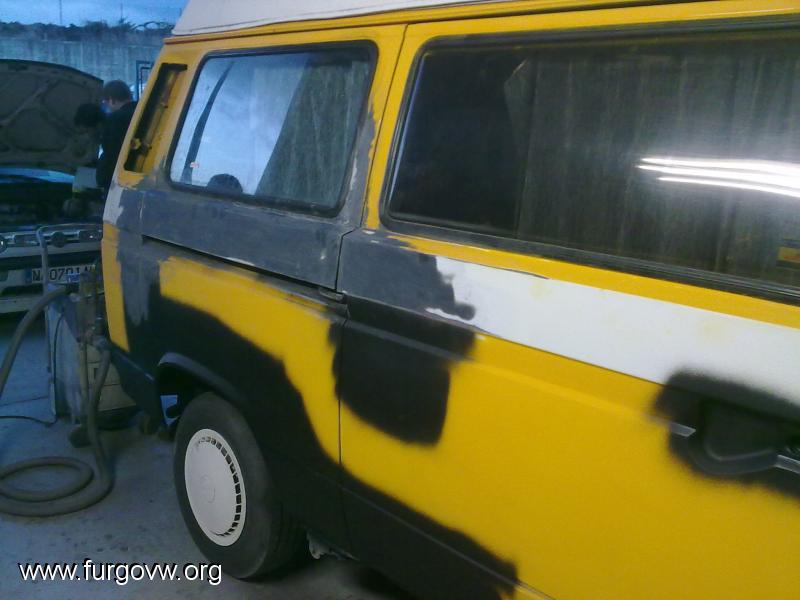

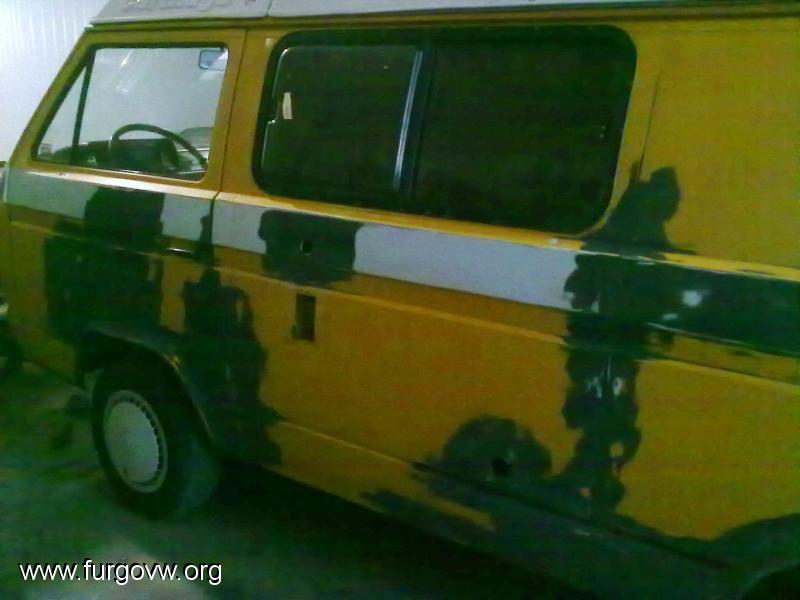

Aqui ya esta todo montado,enmasillado y lijado.
En las zonas donde hubo que enmasillar utilizamos masilla epoxi de dos componentes.

muy buen curro. Algunas furgos tienen suerte!!! Cómo la piensas pintar??
esta semana me la han pintado.falta unos retoques aunque casi ya está.La he pintado del mismo color.Amarillo discreto ;D.Es lo más facil para evitar chapucillas.
