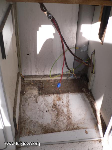

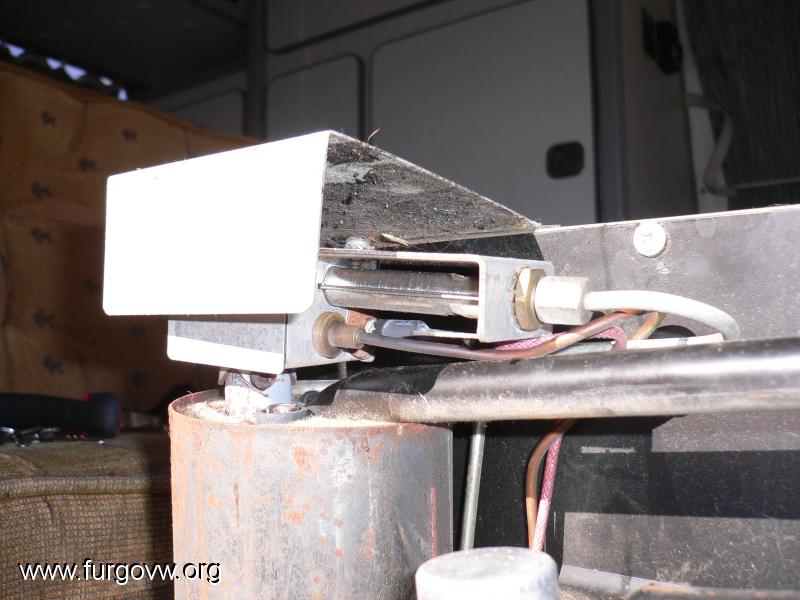

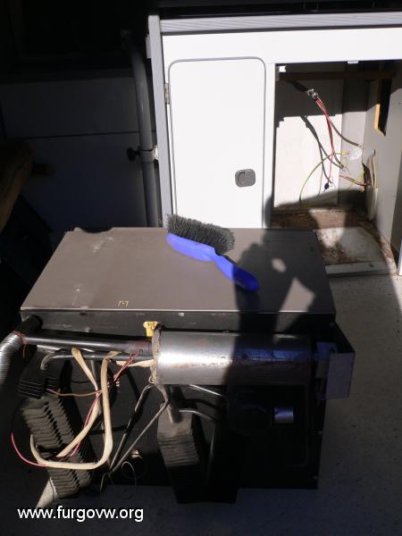

La nevera se merecía una puesta a punto.
La saqué y la dejé un dia boca abajo,limpiar quemador y chicle.
Trasteando me cargué el termopar  .nono, así que termopar nuevo.jejeje.
Ya que estamos regulador y lira del gas nuevo. Tenían pinta de ser las de origen.Con estas cosas no se juega.
un poco de mierda ya tenia........
Ya sabemos que estas neveras no son una pasada,pero por lo menos he hecho lo que está en nuestra mano.

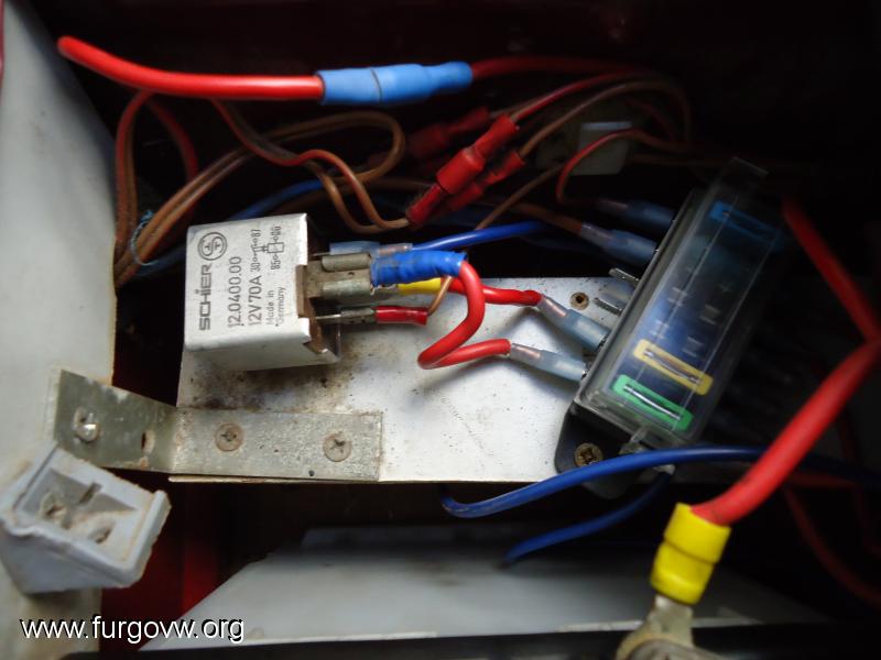

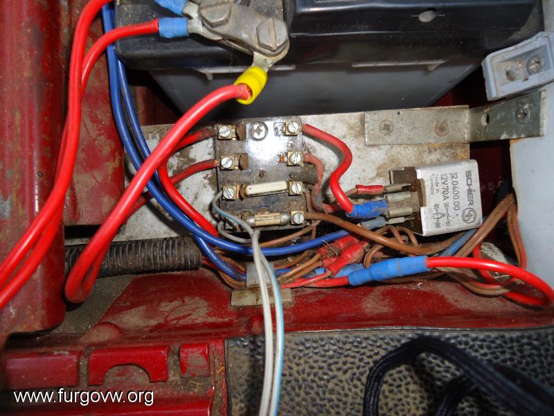

Los fusibles de las luces ,calefa y frigo.No eran muy modernos que se diga.
una caja nueva no estaba de más.de paso he conseguido identificar todos los fusibles.
