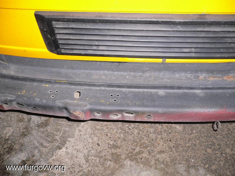

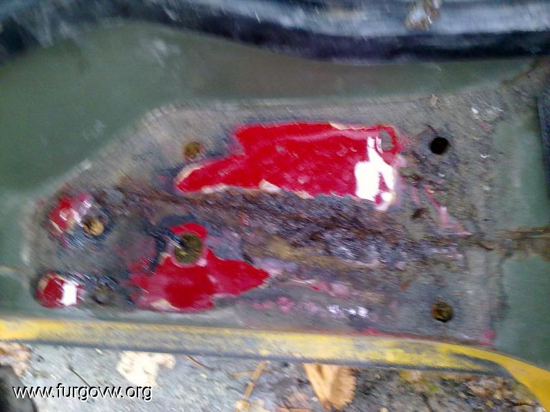

Bueno, aunque ya llevo más de un año con el tema de la restauración, por fín me decido a ir contandolo y poniendo fotos.
Lo primero poner en antecedentes al personal.La bicha en cuestión es una carthago Malibu 1.6 TD motor jx.

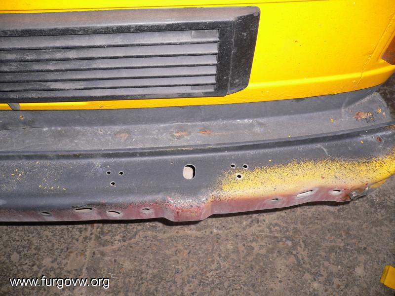

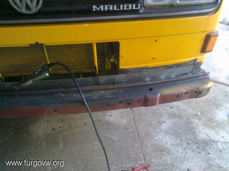

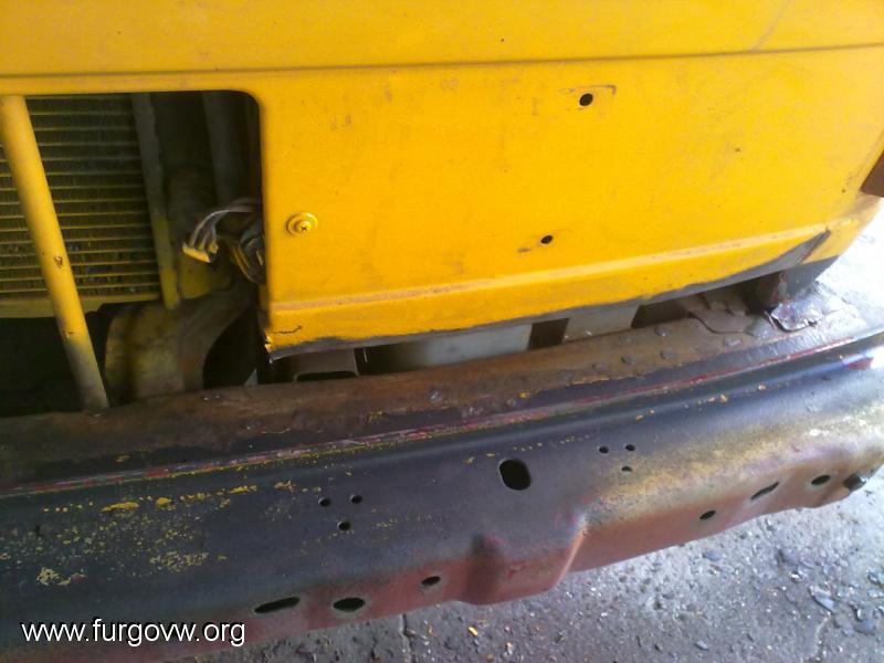

aunque al principio parecía que estaba bastante bien de motor y de chapa, al rascar un poco ya sabéis que pasa......

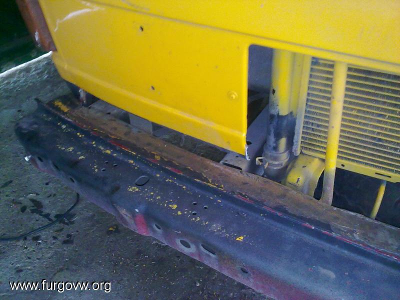

destrás del parachoques delantero,muy tipico de nuestras t3.
Toca cortar y soldar:

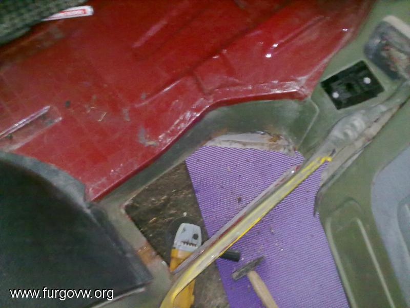

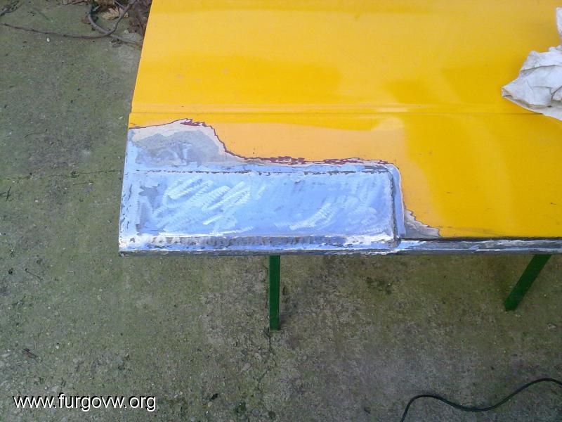

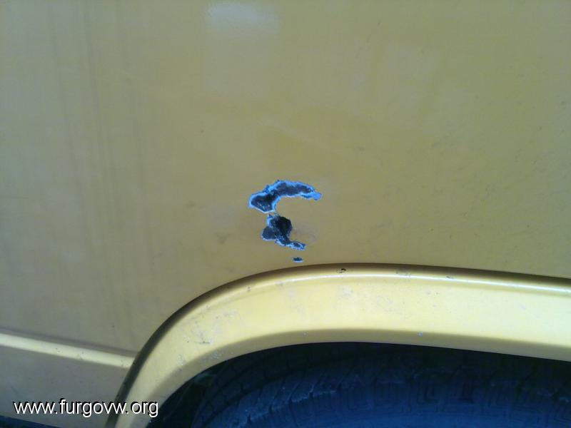

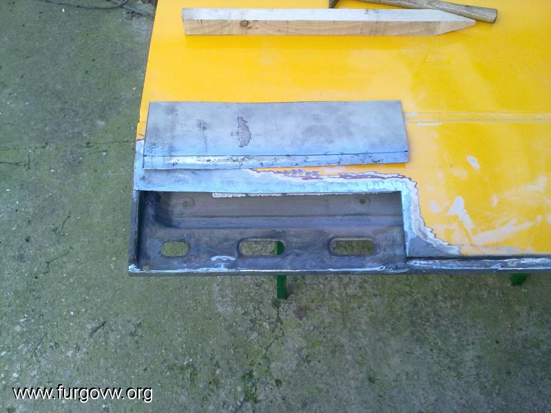

en la puerta del piloto habia un podrido:
se cortó
y se soldó chapa nueva
xoriguer
Yo tengo un agujero igual, tendré que copiar el trabajo.
bentxo
Cita de: xoriguer en Noviembre 12, 2011, 14:23:16 pm
Si las gomas de las ventanillas no están bien,entra agua.Hay un pequeño refuerzo que termina en ese punto,por lo que si entra agua se oxida,se pudre y sale en ese punto.Cosas de las t3. ;D

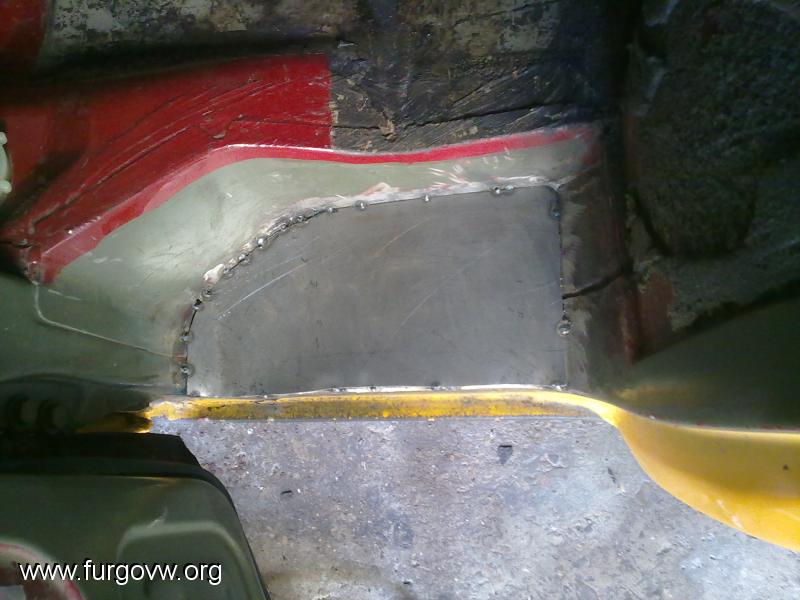

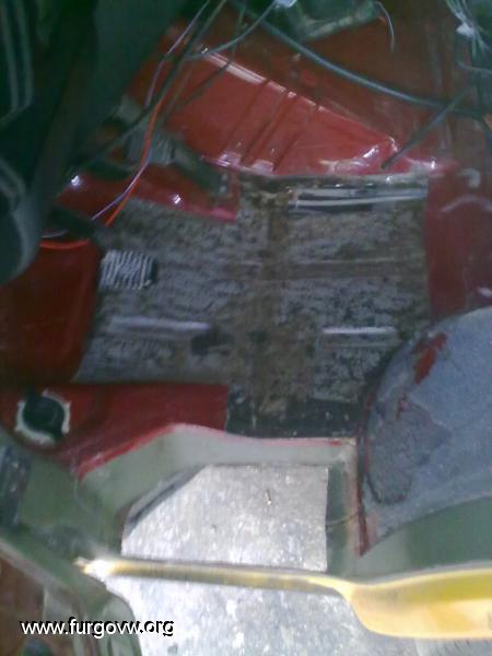

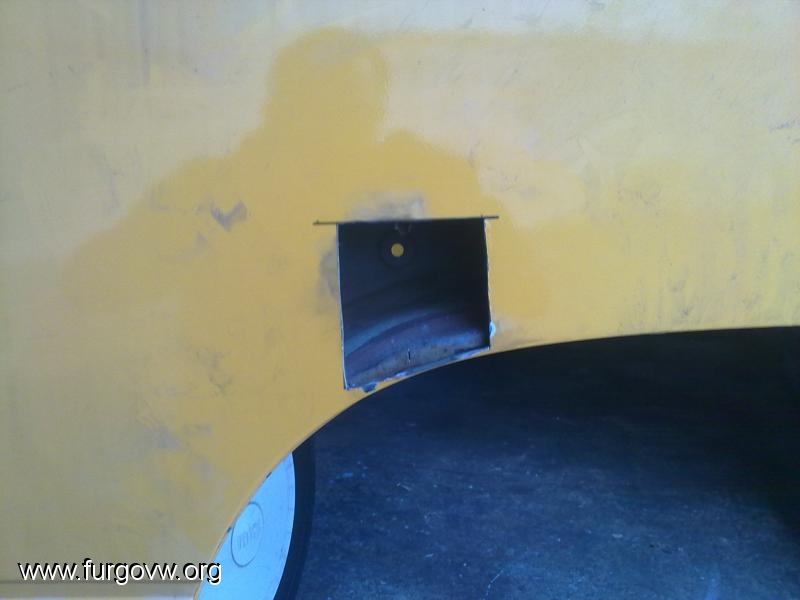

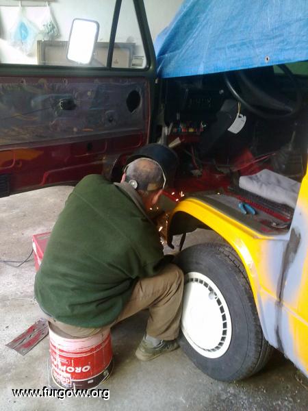

Me imagino que sabéis lo que habia debajo de las gomas de los peldaños delanteros:
pues más de lo mismo cortar:
soldar.Para este proceso un ayudante de lujo.
y listo

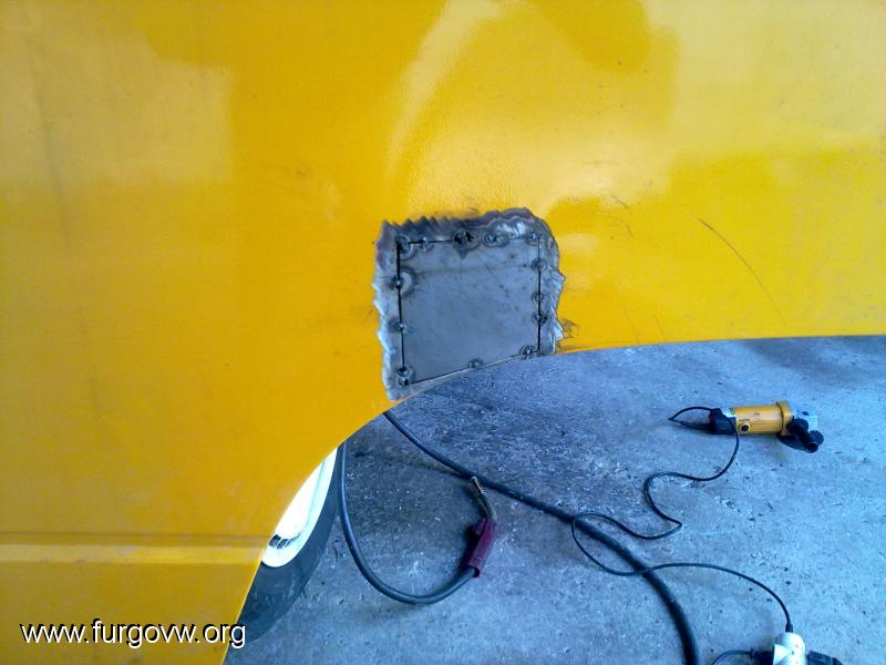

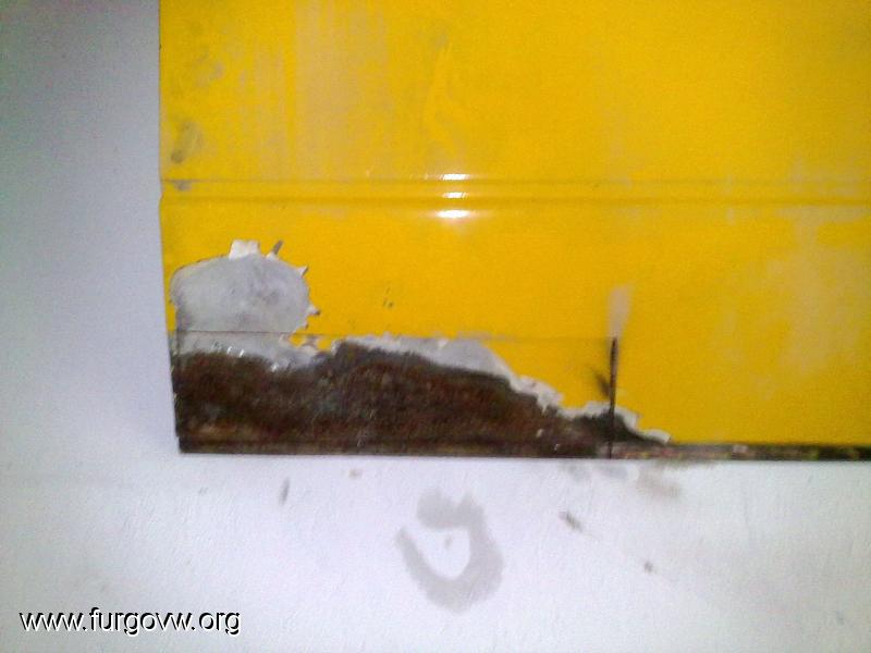

El portón lateral también tenia lo suyo
el mismo proceso
DaniTV
Sueldas con hilo???
Punteas para fijar el retal de chapa, cómo cubres el resto des hueco?? supongo que también con soldadura?
Gracias por compartir fotos y conocimiento a ignorantes como yo....
bentxo
Cita de: DaniTV en Noviembre 15, 2011, 10:17:25 am
Sueldas con hilo???
Soldamos con una maquina de hilo sin gas.Primero se puntea y luego se va rellenando la unión.Hay que andar con cuidado para no pegarle un calentón a la chapa o hacer agujeros. ;D
