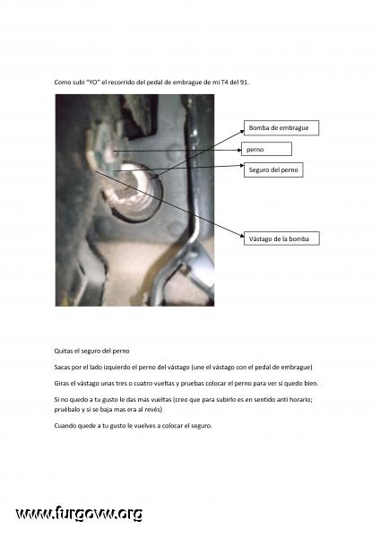

marcsena
Si embraga muy al fondo y suelta el embrague en cuanto comienzas a levantar el pie, se puede regular soltando el pasador del pedal de embrague y girandolo un par de vueltas y pruebas,si te interesa como hacerlo me avisas y te lo explico mejor.Saludos
joseybelen
Hola marcsena!!
Si me interesa, me puedes explicar un poco mas?? Gracias.
Un saludo!
marcsena
Hola recien ahora pude hacer una foto (bastante mala) que te pueda dar una idea
fijate que si lo miras con buena luz lo entenderas enseguida.
joseybelen
muchas gracias me a kedao klarisimo!!!muy bien esplicado con la foto.
un saludo!!
