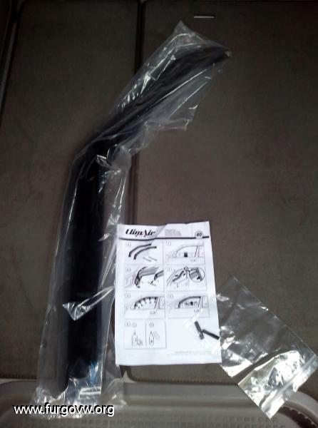

Y esto todo lo que hay dentro. Un par de deflectores de aire, unas super instrucciones y una bolsita de plástico con dos trocitos de goma.

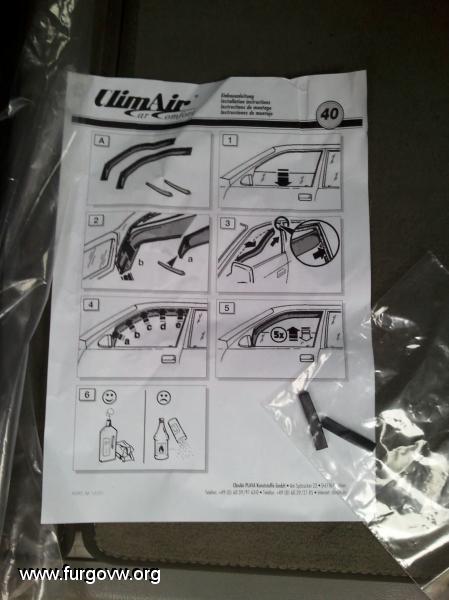

Si os fijáis en las instrucciones yo interpreto que primero bajes la ventanilla que introduzcas primero la pestaña del extremo que pega al retrovisor, luego la del otro extremo y que luego vayas introduciendo el resto en el interior de la goma. Para terminar subiendo y bajando la ventanilla cinco veces, aunque buscando por ahí leí que es mejor dejar la ventanilla cerrada durante 24h para que se termine de acoplar bien a la goma.
Pues resulta que haciéndolo de este modo no hay manera de que entren en la goma y te obliga a meter todo el extremo del lado del retrovisor (pestaña y la parte final del deriva brisas) entre el cristal y la goma para que luego entre del otro lado. Y es aquí donde estaba mi error y por eso al subir el cristal ya le costaba bastante llegar hasta el final y luego al bajarlo arrastraba con sigo también el deriva brisas.  .joder .joder .joder

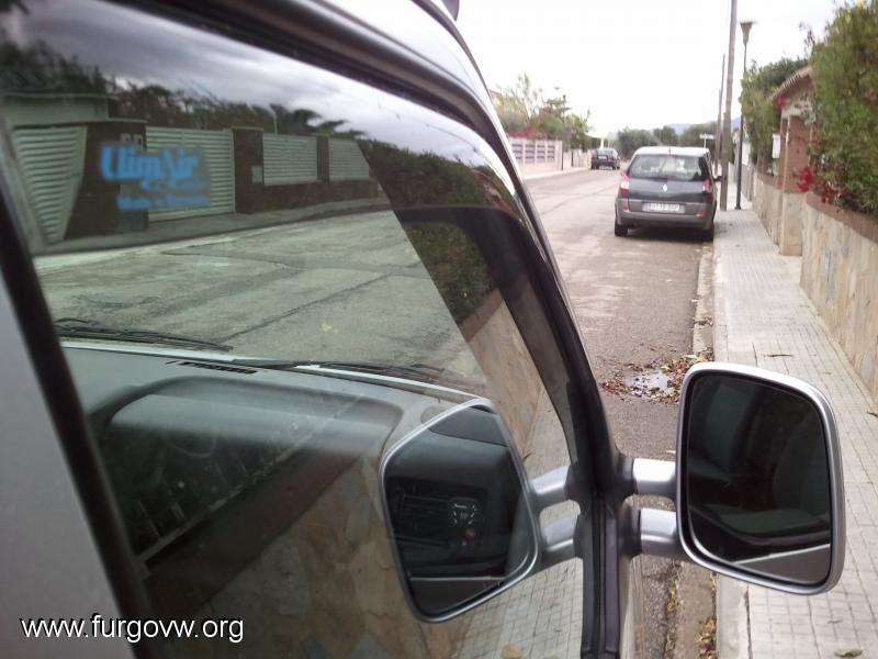

Se me ha ocurrido hacerlo al revés. Primero introducir la pestaña del otro lado y luego la del lado del retrovisor, y esto es lo más importante y que hará que queden bien sujetos y no se nos muevan, dejando que se apoye la parte final del deriva brisas fuera de la goma encima del plástico negro que soporta el retrovisor.
Y mini brico terminado.  .palmas .palmas .palmas
Ahora si que el cristal sube y baja igual que antes de ponerlos y los deriva brisas no se mueven para nada. Supongo que como hay tantas marcas y modelos de vehículos, las instrucciones del montaje serán un poco genéricas para todos, pero creo que deberían currárselo un poco más y detallarlas según cada modelo.

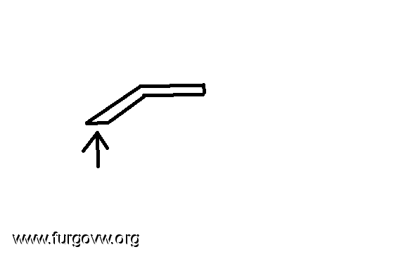

Hola. Me acaban de llegar los derivabrisas Climair para la Cali y no sé exactamente dónde debo de poner las dos gomas en U que vienen. ¿Es exactamente en la parte baja del derivabrisas del extremo del retrovisor? Voy a hacer un dibujo para que se entienda mejor.
Sí, lo sé, el dibujo es una chapuza, pero tampoco le pidáis peras al olmo.  .meparto
cimbike
Exactamente aquí, aunque yo no se lo puse porqué no me gustaba.

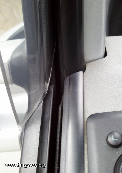

Pues ya los he puesto. Pongo alguna foto por si a alguien se le presenta en el futuro la misma duda que a mí.
Aquí se ve donde va colocada la goma en U que viene en la caja de los deflectores:

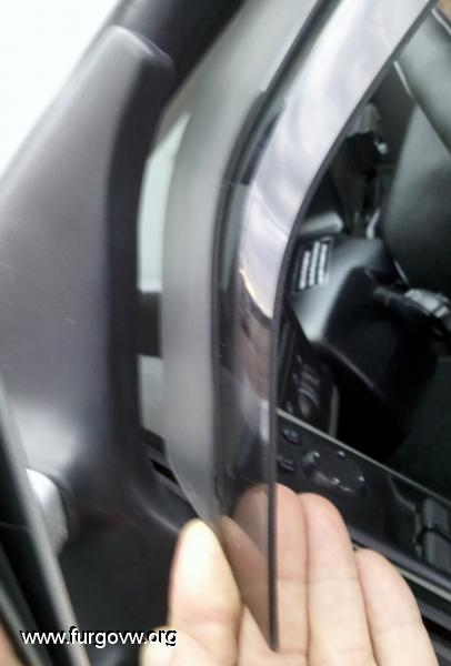

Para colocarlo hay que agarrar con firmeza el lado del retrovisor, sin meter el extremo del deflector en el hueco del cristal, debe hacer un ángulo con el hueco del cristal de unos 45º más o menos. Pongo foto y adjunto un vídeo de youtube más aclaratorio.
https://www.youtube.com/watch?v=aWIlHsi2LsA
No hay que tener miedo a forzarlos un poco, están diseñados para ello. En las instrucciones pone que una vez colocados se suba y se baje la ventanilla 5 veces. Yo una vez los coloqué subí las ventanillas y así las voy a dejar durante 24 horas, y por lo que parece fija muy bien.
