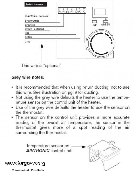

En el manual también viene este termostato que supongo que será más preciso. El manual dice que al usar este termostato es mejor no conectar el cable gris. Al conectar el cable gris se usa el sensor de temperatura del temostato, es mejor usar el sensor de temperatura de la calefa, como me imagino que estás haciendo tu.
Resumiendo, si estás usando para controlar la temperatura el sensor que lleva el airtronic dentro lo estás haciendo como mejor puedes hacer con lo que tienes. Si que he visto gente que usa termosatatos caseros para el Airtronic, si encuentro algo cuelgo el enlace. Estos termosatos mejoran en precision a las ruletas de los programadores, pero el mejor punto para hacer la medida es la entrada de aire del airtronic, o sea, usando la sonda que trae la calefa.
