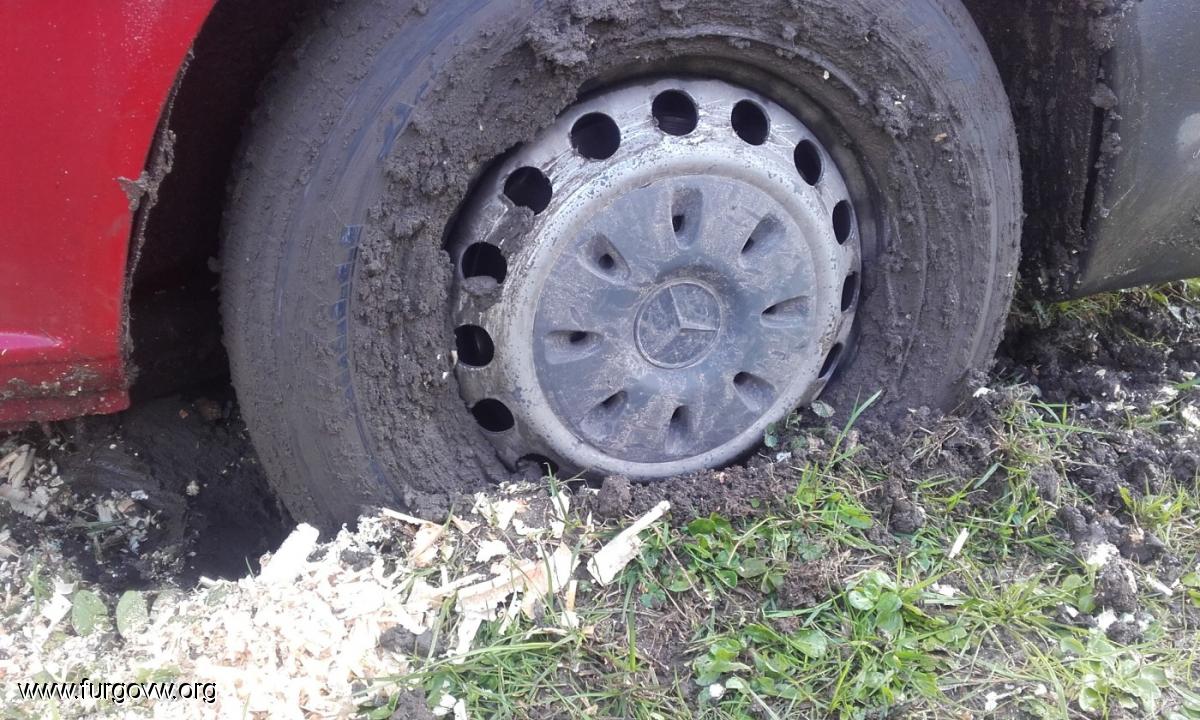

merkava-2009
Febrero 04, 2018, 15:54:01 pm #1449 Ultima modificación: Febrero 04, 2018, 16:08:54 pm por merkava-2009
Cita de: jomori en Febrero 02, 2018, 23:03:54 pm
mi opinión después de haber probado varias marcas en el coche  y los que le montó ahora a la furgo son los michelin alpin .........
Si estás a sí de contento con esas,  si pruebas los Michelín snow-ice   .ereselmejor .ereselmejor  flipas, te lo garantizo. Deben  de  tener un 60% mas de "MORDIDA" frontal.
Una imagen vale mucho, hace 3 horas. 15 minutos para salir del pozo, por el otro lado igual, con las alpin  .nono .nono ni de coña.
