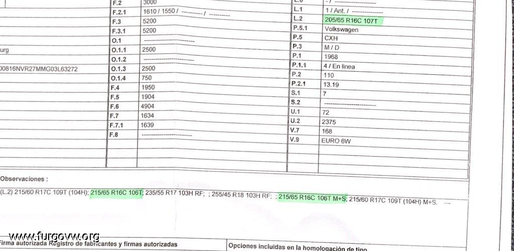

Cita de: Kiyo74 en Octubre 12, 2017, 16:21:24 pm
Aunque no está bien repetir lo mismo en varios hilos......... en este caso, con permiso de los moderadores lo haré porque lo veo apropiado por el tema....
Esto es lo que he dicho en otro hilo que habla de si montar neumático de carga o turismo.....
Si os fijáis bien en la ficha técnica de vuestras furgos, en ningúna medida de neumáticos equivalentes aparece la famosa "C" de carga. Por lo tanto, lo que nos indica que podemos montar el neumático "chachi way" que nos gusta,  es la numeración que indica la carga que puede soportar, y además, también la letra de velocidad nos indica si podemos montarlo o no.
Se puede montar con un índice de carga mayor, pero nunca inferior. Igualmente con el indice de velocidad.
En el mercado hay turismos que pesan más que algunas de nuestras furgos, y ninguno monta neumáticos que aparezca la "C" de carga.
Y la pregunta del millón es.....¿se puede montar en una furgoneta un neumático que no aparezca la "C" de carga?
Respuesta: Por supuesto!! Siempre que su índice sea igual o mayor al que especifica el fabricante de la furgoneta.
En mi ex-expert llevaba unos neumáticos sin la letra "C" y pasaba la itv sin problema....
Según esta web,  https://itv.com.es/homologacion-de-neumaticos-e-itv ........ esto es lo que importa al montar un neumático:
- Perfil de llanta que corresponda al neumático
- Mismo diámetro exterior, con una tolerancia +/- 3%.
- Código de categoría de velocidad igual o superior al original.
- Índice de carga igual o superior al original.
*Una cosa muy importante y que no muchos miramos, es la caducidad de los neumáticos. Y sí, los neumáticos tienen fecha de caducidad. Un neumático caducado es tan peligroso como uno de carga y velocidad inadecuados.
Conclusión: No hay que obsesionarse con la dichosa letra "C" de carga a la hora de buscar neumáticos. Es suficiente con que el índice de carga y velocidad sea igual o superior al que indica el fabricante de la furgo.
P.D:  Invito a que leáis este artículo   https://www.cea-online.es/prensa/doc/2014/informe-etiquetado-neumatico.pdf
EHMMM.... no me hace falta leerlo todo porque la primera frase ya no cuadra,por lo menos en mi California, como veis en la foto en absolutamente todas las medidas legales permitidas aparece la C !!! De carga !! Que son casi 2500kg señores...
ReToVaToR
Cita de: Iosaneta en Octubre 12, 2017, 14:34:12 pm
Me encanta .meparto la gran profesionalidad de :P los concesionarios actuales, como >:( para fiarse en que te arreglen algo, que cruz... Todo vehículo que pase de 2000kg deberían de llevarlo.
Salud.2
Exactamente Losaneta +2000
ReToVaToR
Cita de: isra_ag en Octubre 12, 2017, 15:52:32 pm
Joder y mira que lo pregunté.... pues nada, a ver si tengo C o no en l9s míos, a mirar el libreto técnico y si hay que montar el pollo pues se monta ...
PD: Tengo la Marco Polo, pero el peso es el mismo que la Cali 2300kg
Sent from my SM-A320FL using Tapatalk
Marco polo tiene que ser lo mismo que la cali.... mira tu ficha tecnica y depues del radio aparece la C por ejemplo R16C

P.D. En mi tarjeta técnica me pone que tengo que llevarlos con la (C) y luego me viene de fabrica sin :P ella.

No pasa nada tio no hace falta que te disculpes ! Esa foto es de mi propia ficha técnica.
