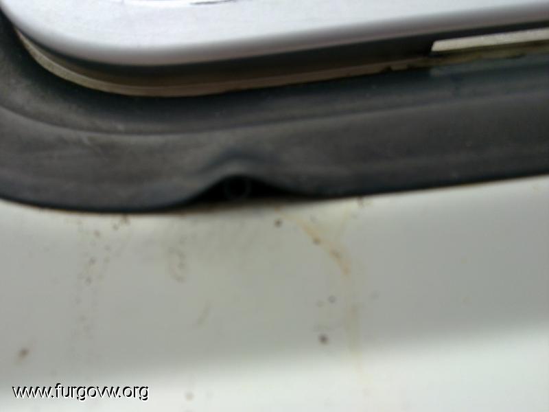

Curioseando, observo que junto a la goma, en el borde inferior hay agua, pero si solo ha helado esta noche? ya esta!, entra agua al deshelar, y cuando llueva?, pues mas. Al ahuecar, cae agua, y bastante, y esto es lo que oxida el marco en un futuro o incluso ya.
Como los soluciono, pues con esto:

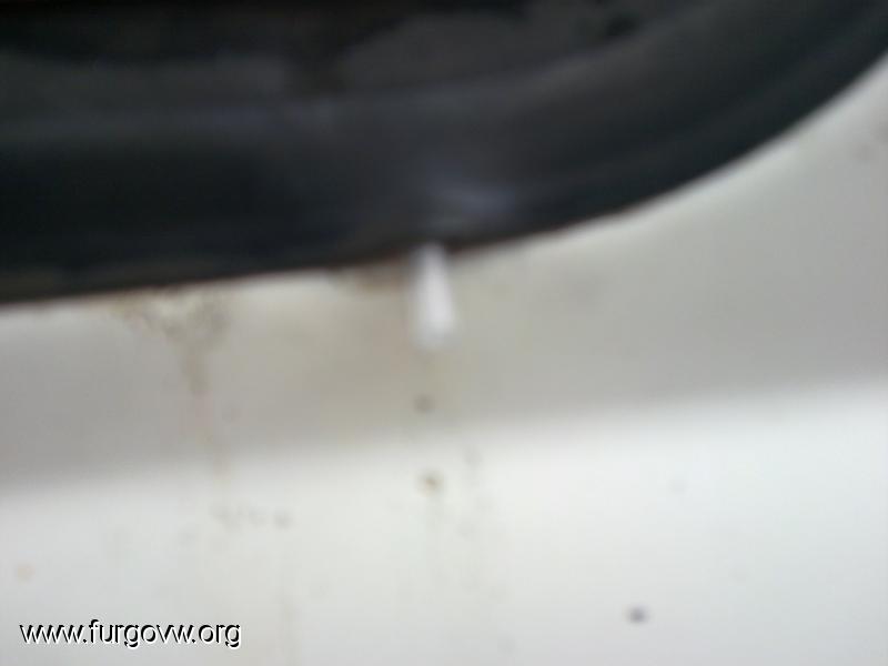

corto parte del tubito de tinta de un boli, poco.
lo meto, entre la goma y la chapa
y asi es como queda,
Una chorrada pero util,

Buenas,
curioso en interesante, puesto que alguna vez me ha dado por mover esa goma y ha salido agua por ahi...
parece que es un problema o de la goma o del diseño de la ventana en esos sitios
Probare lo del boli
salu2

si os fijais en una vanette vereis que las gomas vienen con endiduras y la chapa tambien ... y lo mejor pocas nisan vereis con podridos en esta zona  y eso significa que esto funciona    .meparto .palmas .palmas .palmas y barato
