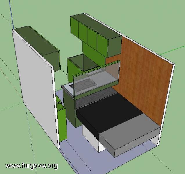

BUeno, en la familia tenemos en mente comprar una furgoneta gran volumen porque la Vito se nos queda pequeña y solo tenemos 4 plazas. Como todavia no sabemos que modelo comprar Master, Transit o Ducato, pues yo en mi tiempo libre me he dediqcado a diseñar diferentes distribuciones, con unas premisas claras: Necesitaria una cama doble lo mas larga posible y un baño interior.
Así que me he dedicado a diseñar diferentes opciones, algunas de ellas ya descartadas pero que kizas os sirvan de inspiración. Yo ahí las dejo para el que las quiera.
Esta seria una opcion para Ducato L2H2, aprobechando la banqueta trasera abatible (cajon verde), detras de esta banqueta iria un cajon con colchon fijo, y unido a este cajon un aleron con colchon abatible (transparente). Quedando una cama de 130 x 200 cm

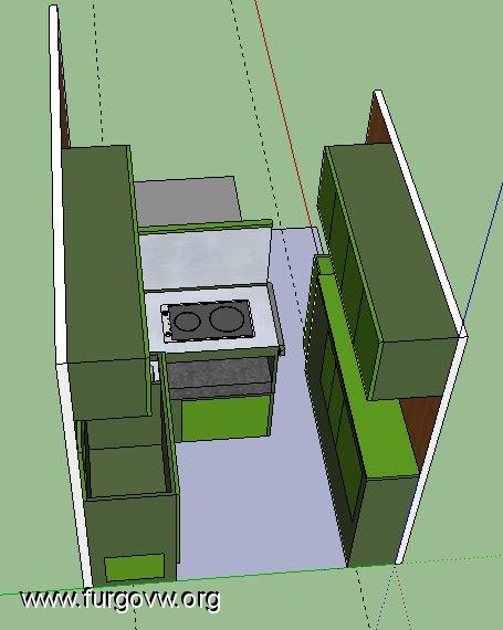

En esta distribucion queda un baño completo muy grande, pero no se consigue ninguna cama más, salvo que se fabrique una en el techo.

eneko
dale fuga a la perspectiva y baja un poco el punto de vista que si no se ven raras raras malkoo
Podrías ir poniendo medidas de las "cajas de carga" de cada furgo...
