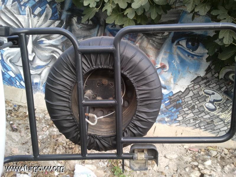

Tengo en mente hacer el porta ruedas izquierdo ya tengo instalado el derecho pero tener dos ruedas de repuesto en el portón es espectacular alguna t3 los tiene ya sabemos que ellos tienen de todo  en cambio los tquatreros nos lo tenemos que currar y como lo estoy haciendo lo compartiré con todos vosotros de momento estoy haciendo el diseño no está terminado y no sé qué tardare pero poco a poco tendré los planos.

Mírete esto de la furgo de campari. En en Syncroálbum hay alguna foto más.

creo dos ruedas sobre el mismo soporte, por ejemplo añadirle otra al porta de Campari, es forzar mucho. Me parece más segura, y también más coñazo, la opción de dos portaruedas.

opino como tu el peso de las dos ruedas ara sufrir demasiado el anclaje  y mas si llevas el porta bicis entre otras cosas, que seguro que aguanta pero sera mucho mas delicado, creo que la mejor opcion es hacer uno simetrico la unica duda que tengo es el cierre que no se si poner que el de serie coja los dos o hacerlo por separado escucho opiniones.

A mi hacer el puto portarruedas no me parece complicado. Son cuatro tubos doblados y soldados. El cierre ya nos apañaremos y las bisagras se pueden simplificar (en lugar de tener que hacer unas piezas de fundición en aluminio o mecanizadas de un tocho). Lo que me jode sobremanera es tener que desmontar el mueble lateral para poder operar como es debido sobre el pilar trasero de la carrocería, que es justo lo que hay que hacer para instalar el original en el lado derecho. Y por mucho que me gusten las tuercas remachables en métricas desporporcionadas, no me fio lo suficiente de ellas para esta aplicación.

La única cosa que hay que respetar es que el eje de giro sea común para las dos bisagras. Es decir, que con el portarruedas desmontado se pueda enhebrar una varilla del diámetro adecuado por los dos agujeros por donde discurren luego los pasadores.
Mi plan para construir un portarruedas sería montar la estructura de tubos doblados viendo dónde quieres que te queden las piezas pero sin soldar los remates que hacen de bisagra. Después, preparar los bloques/tochos/chapas dobladas, etc que van a ir sujetas a la carrocería y hacer los ajustes necesarios (ya sobre el propio vehículo) para que el eje de giro sea  común. Yo lo haría metiendo una varilla rectificada por las dos piezas. Después, con los anclajes ya fijados al vehículo, presentar la estructura de tubos y darle un par de puntos a los tacos que hacen de bisagra. Y presto. Se lleva al banco y se termina de soldar.
La versión mejorada (para producción en pseudo-cadena) es preparar una estructura con tubo cuadrado que sirva después para soldar como Dios manda los anclajes sin tener que puntear sobre el vehículo.
