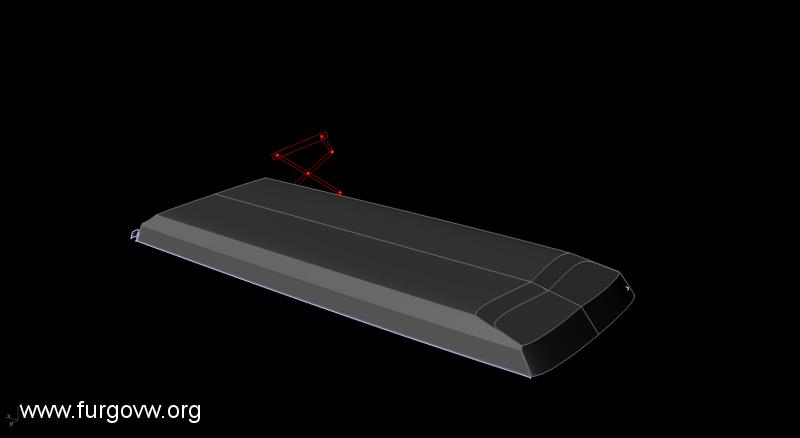

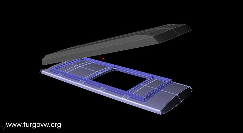

hola otra vez. ya he sacado imágenes pero me he dado cuenta que ahora no tengo conmigo la ultiva version ( en la que se puede montar el techo solar)
esta imagen es una vista general donde se ve la chapa del techo, la pieza intermedia y la pieza del techo.
en esta se ve sin lona
aquí se ve el techo cerrado

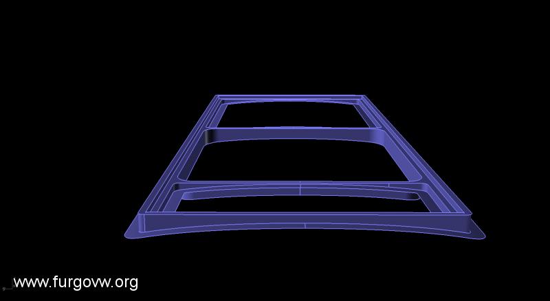

este es el marco intermedio que va pegado al techo
espero que así se vea mejor

muy chulo el techo.. ya tienes pensado como asegurar el techo al cerrarlo?
buen trabajo!
