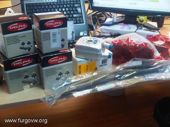

Nuevas chuches recibidas!
Rótulas Delphi
Fuelles de dirección Bilstein
Latiguillos de freno Bendix
Intercambiador de aceite NRF
Esta tarde monto el intercambiador.
La semana que viene espero que Juan R. me cambie las piezas del tren delantero y además el termostato y el termocontacto del radiador  ;D ;D
