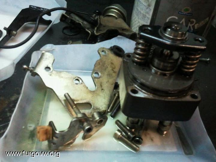

Como comenté ayer, la bomba inyectora comenzó a perder por la cabeza... Mi furgo lleva un cebador de gasoil y solo con zarle la bomba empezaba a chorrear.
Bomba fuera, a reparar y de paso ha dejarla bien fina! (no hay mal que por bien no venga...)
El bombín de embrague listo para durar otros 23 años jejeje
Los manguitos del radiador, ahora si tienen cojones que pierdan líquido  ;D ;D

El kit de Bosch para acondicionar la bomba inyectora jeje.
