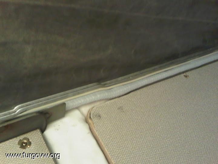

Aquí ya con el techo arriba... Aunque parezca una chorrada, lo que más guerra nos ha dado han sido los 4 tornillos que sujetan los brazos.. Como el agujero es muy justo y encima está tapizado, no había huevos a que el tornillo entrase....
La lona no me ha dado mucha guerra... como es la original no viene muy justa, a pesar de que la he lavado no ha debido encoger... Eso si, se tarda, porque son un huevo de tornillos...
Unos detalles de como queda el tapizado.. va todo AL PUTO MILÍMETRO!! No se ve absolutamente nada de chapa por ningún sitio :)
