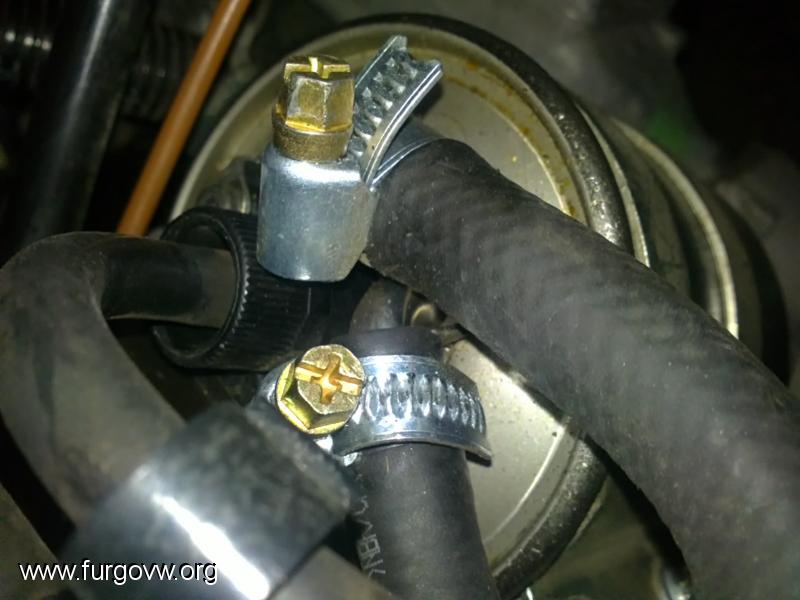

Pues si tienes con dos tomas, ese es para "sin sensor de agua". Y si miras y el tuyo es como el de la fotografia es que es "con" :
Este tiene las dos tomas normales de los manguitos de gasoil (que por cierto, deberás cargarte las abrazaderas originales y montar unas como éstas, atornilladas y de venta en ferreterias) a un lado y un orificio grande con rosca para roscar el conector plastico negro de la fotografía que no es mas que el tubo de desagüe del agua al exterior.
Es fácil :
Con orificio grueso en medio y dos tomas para los manguitos de gasoil a un lado : con sensor de agua
Con solo dos tomas de manguitos de gasoil : Sin sensor de agua.
