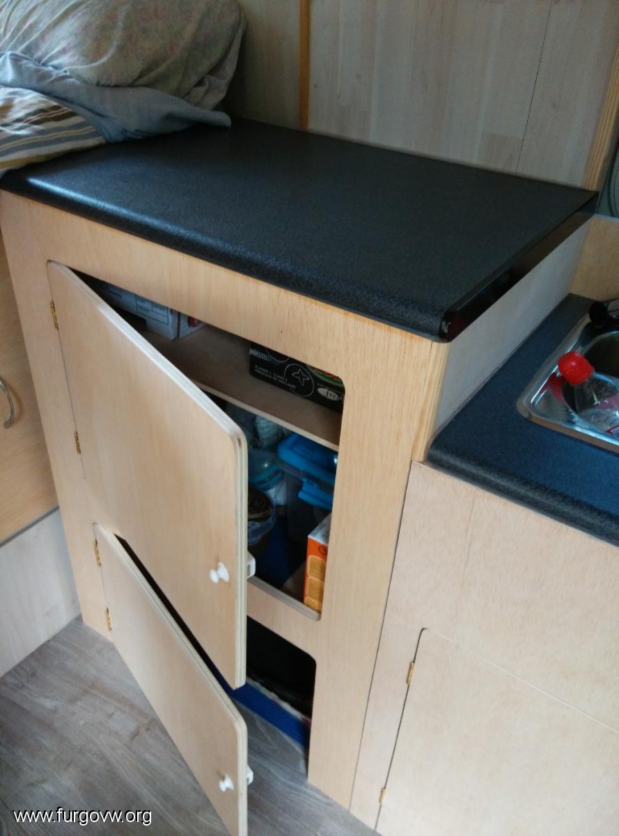

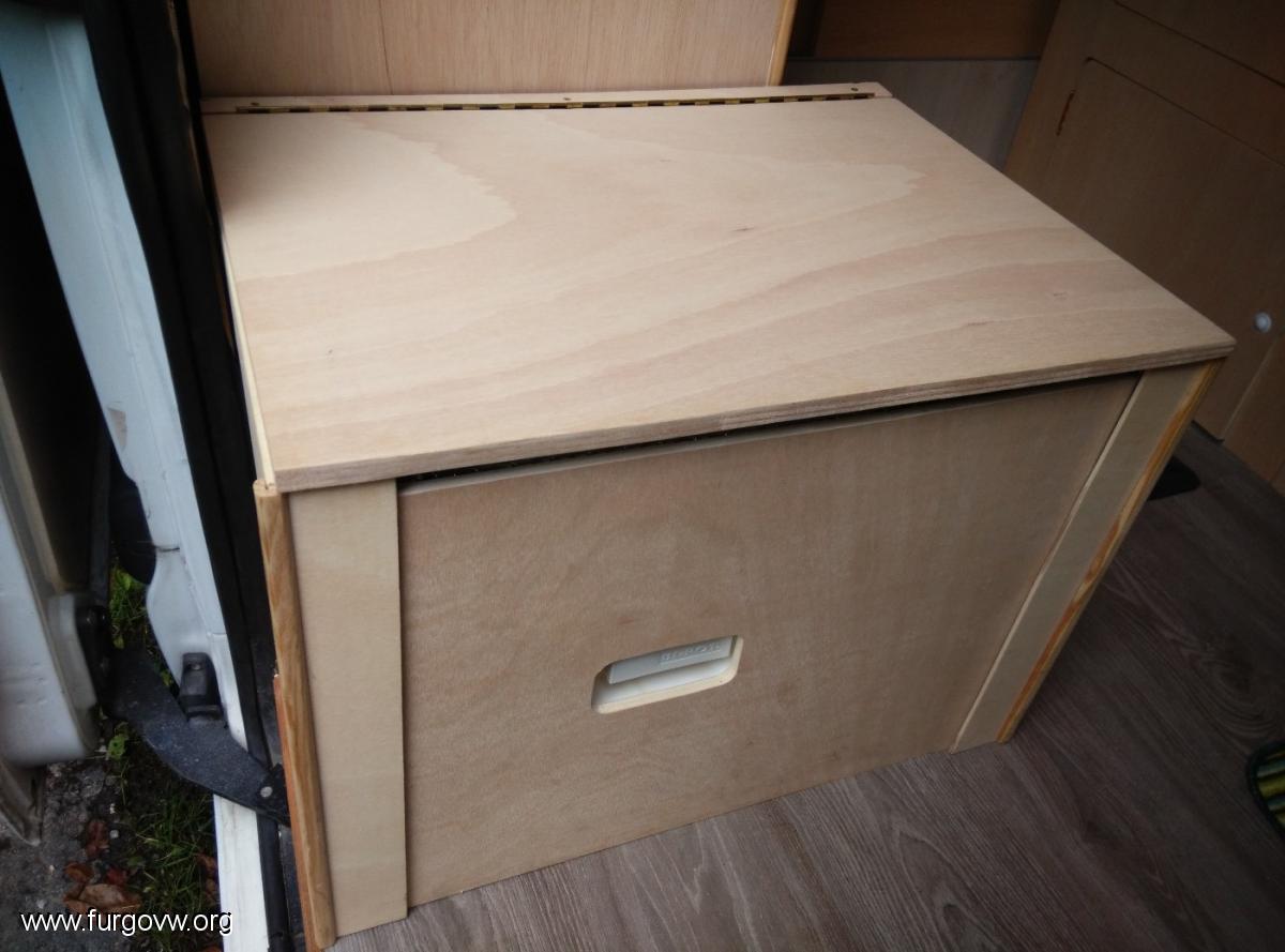

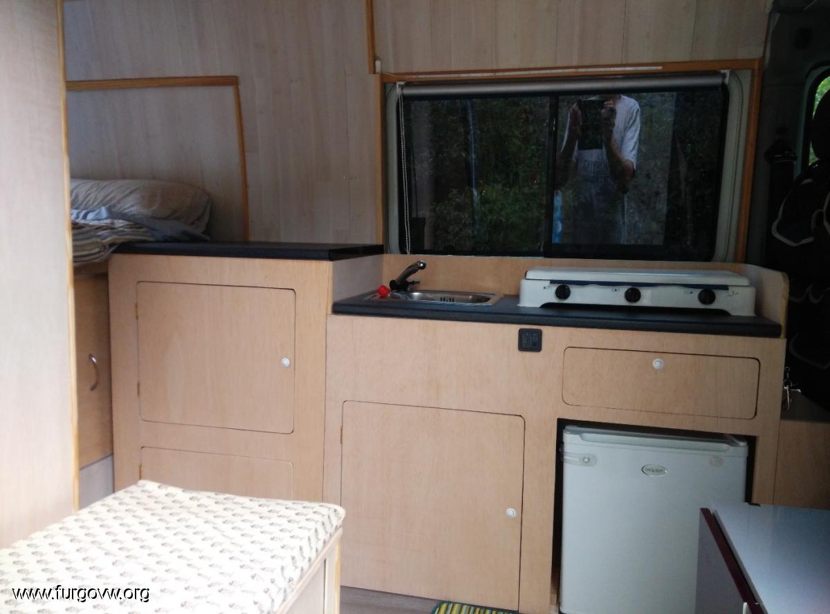

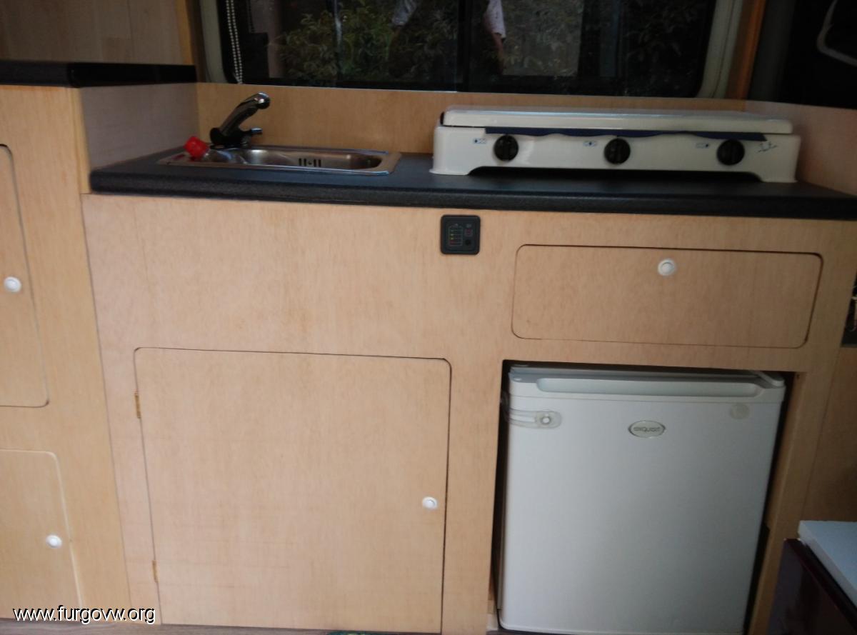

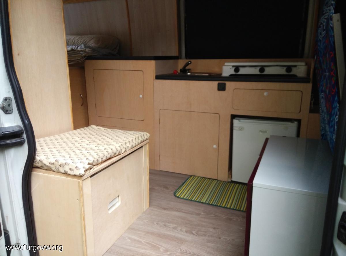

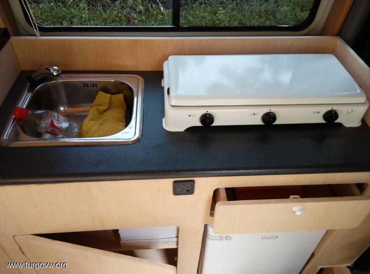

Hola a todos,
Ya he sacado las fotos de la reforma en la que estoy trabajando.
Anteriormente ya había tintado las lunas y había cambiado el techo, que era de un material poco resistente y ya tenia algunos arañazos.
Pero la reforma de este verano era mas ambiciosa, ya que afectaba a la zona de cocina y salón.
Pero mejor unas fotos que mil palabras. Ahí van
Esta parte esta prácticamente acabada, pendiente de pintar.
Como veis no son unos acabados profesionales como se ven en el foro, pero para nosotros nos vale.
La inversión: varios tableros de contrachapado, unas escuadras y tornillos........ Y un montón de horas trabajando.
Espero que os guste  .besos .besos

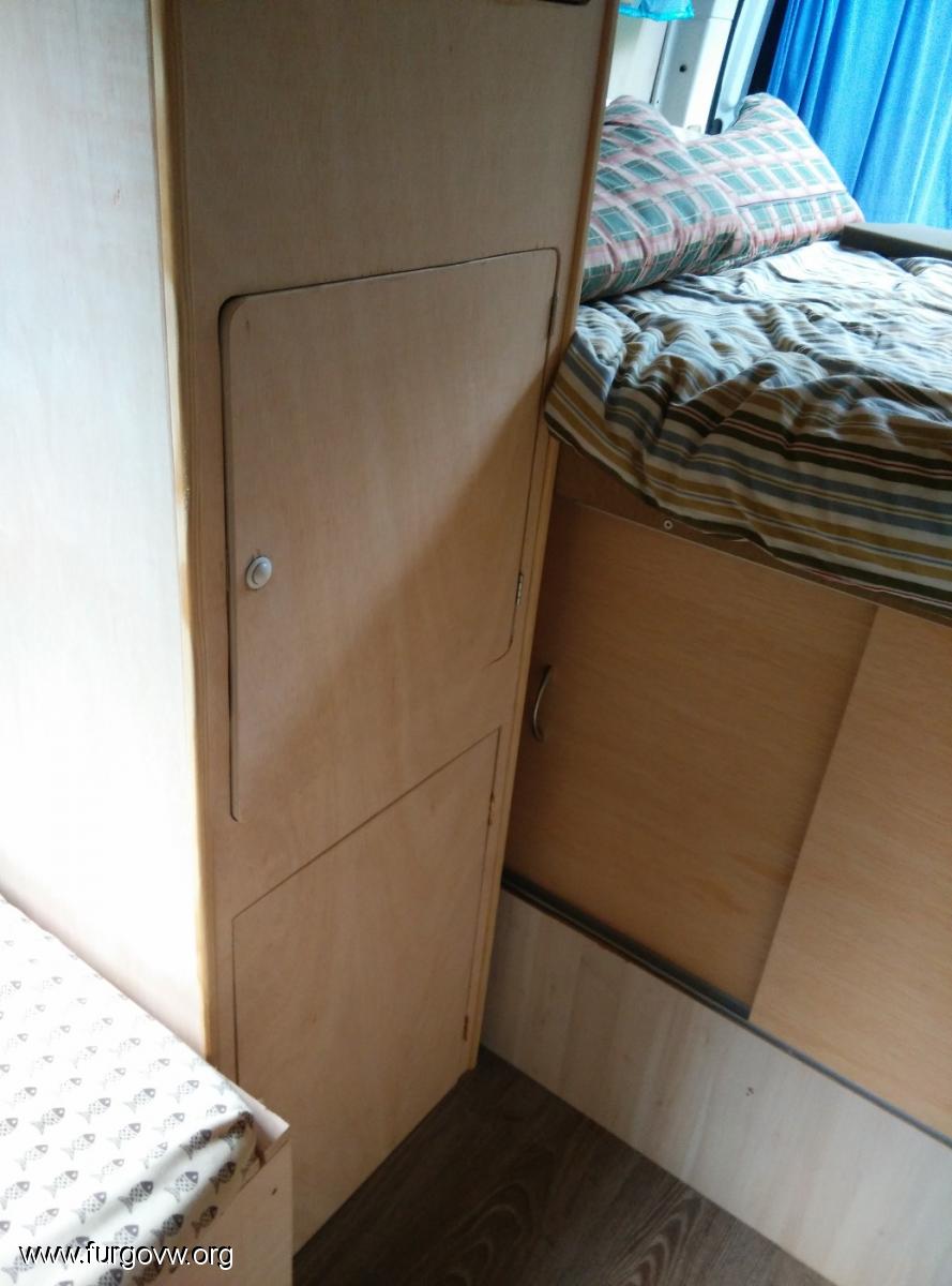

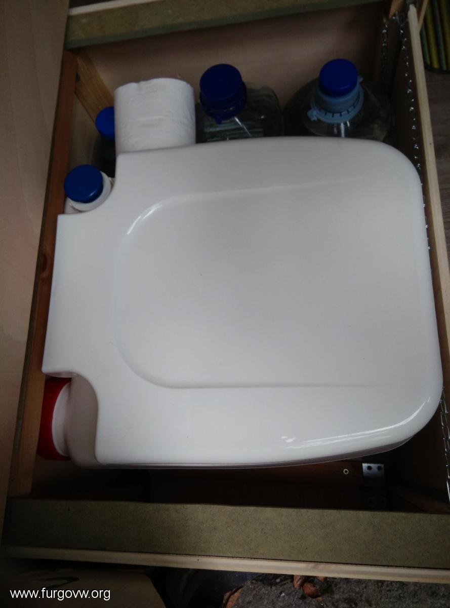

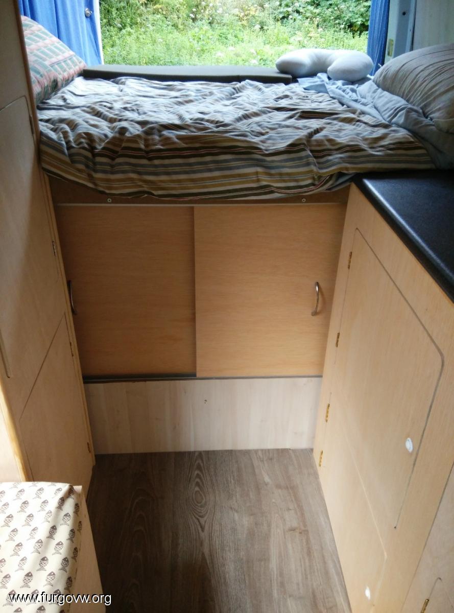

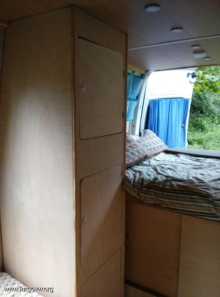

Hemos seguido trabajando, ya hemos acabado el armario ropero del lado izquierdo, entre la cama y el baúl asiento.
Estas son las fotos, espero que os guste
