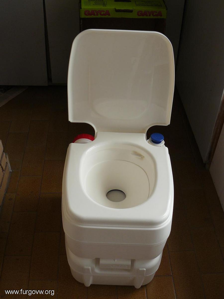

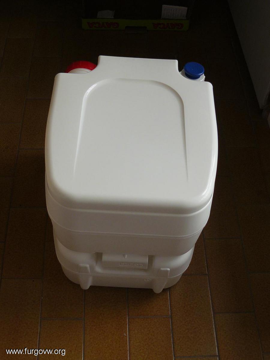

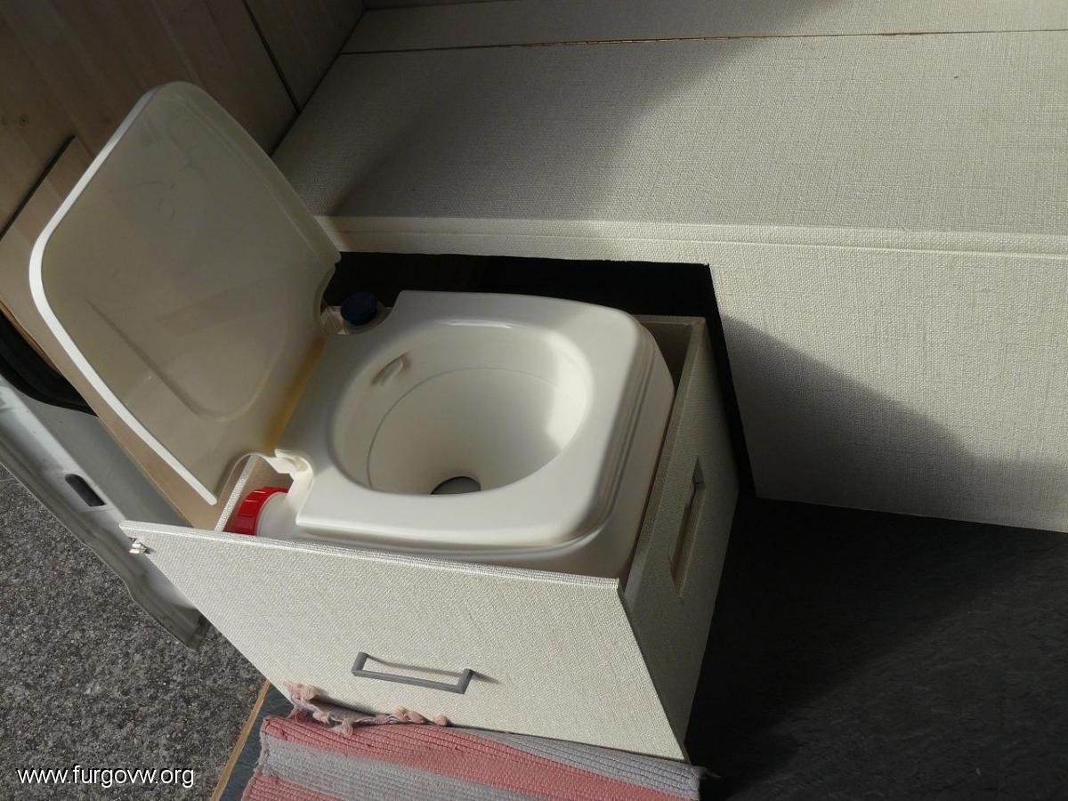

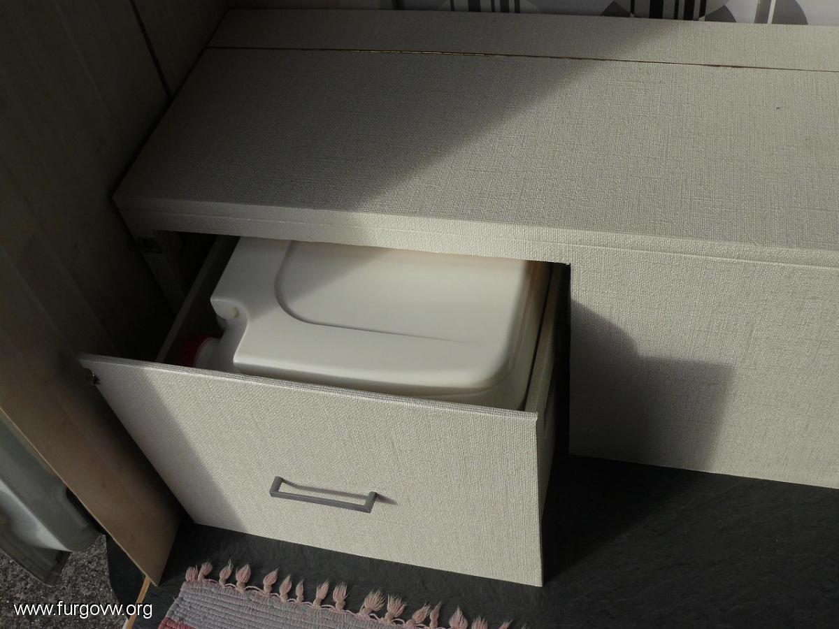

Allá por el mes de abril compramos el potty,
al que le hemos hecho un hueco en el arcón asiento que tenemos en la salita,

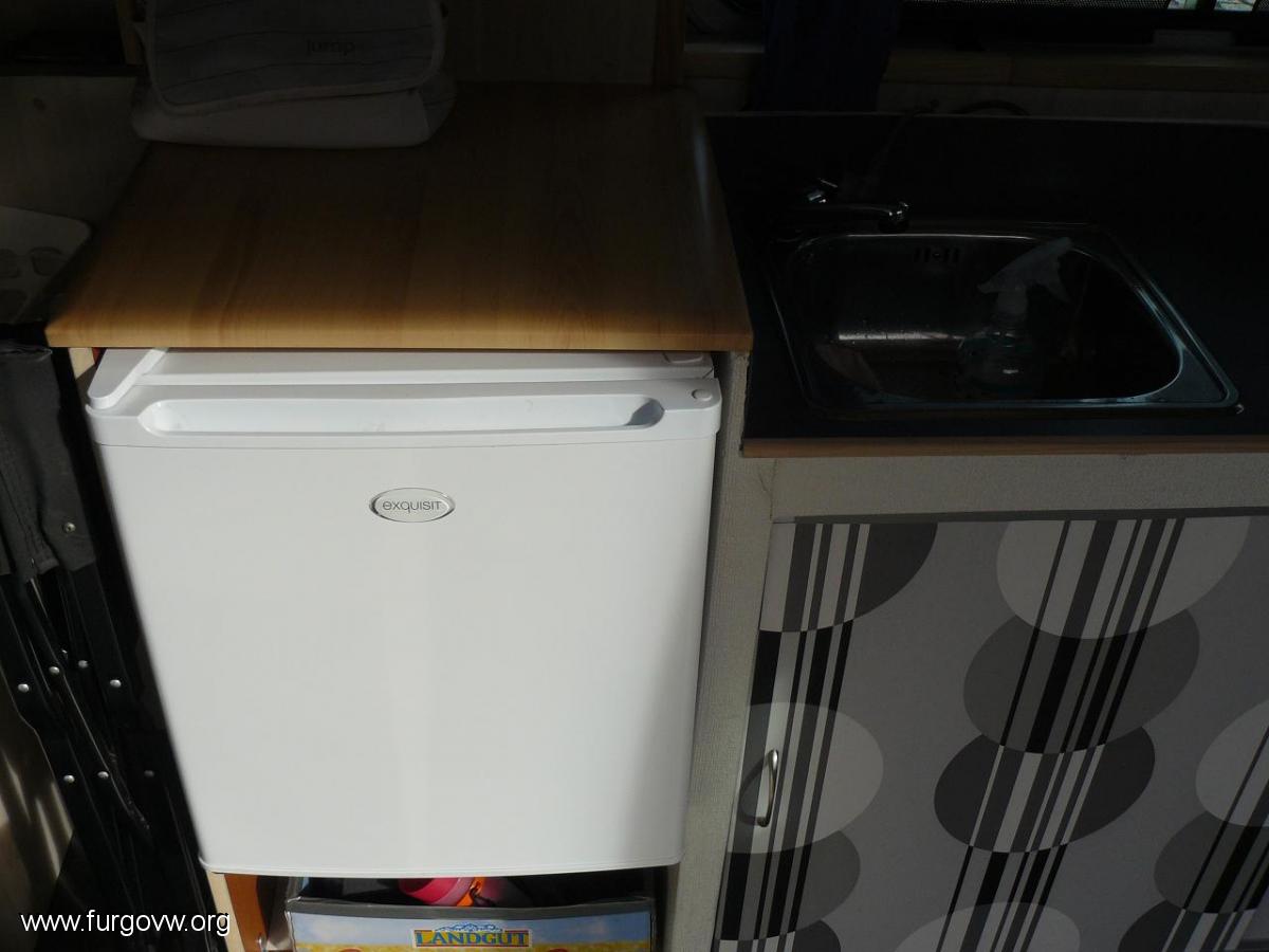

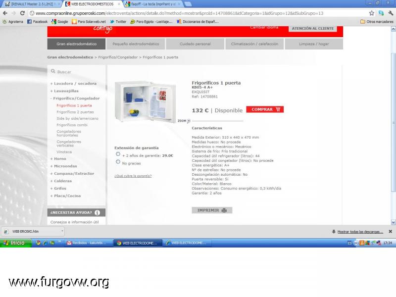

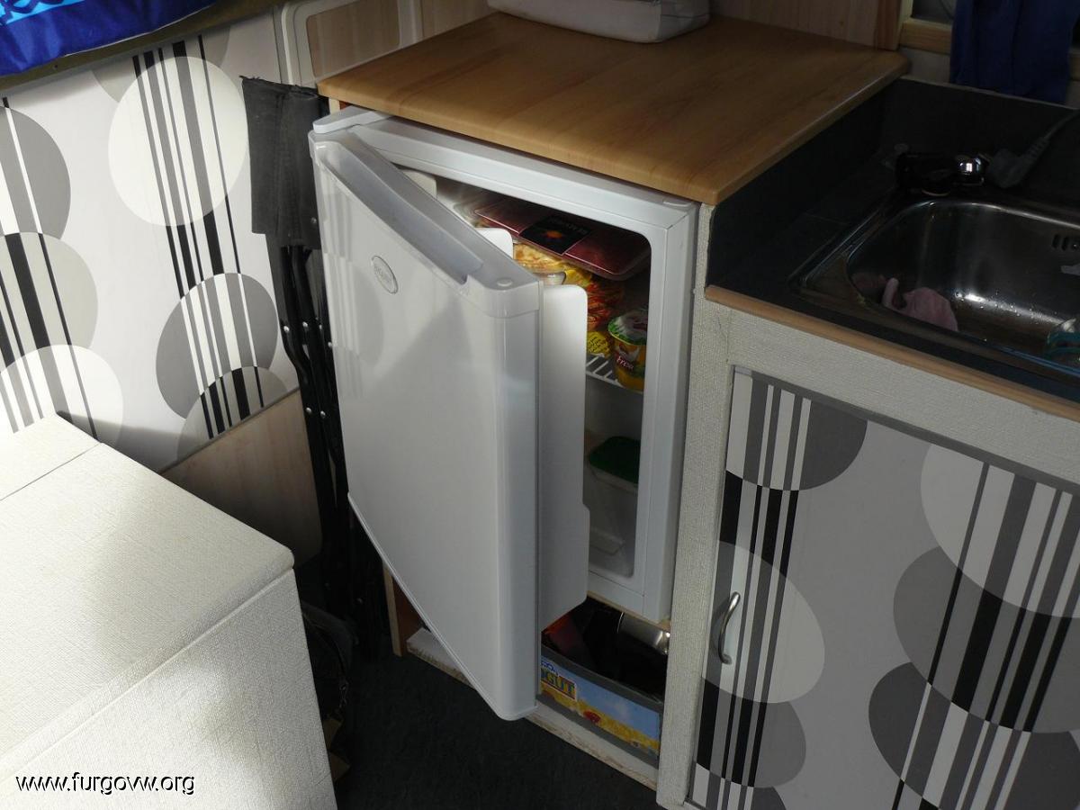

Poco después encontré de oferta un pequeño frigo de compresor a 220V, con un consumo máximo de 55W, de los de 50cm de alto. Y zas! tiramos de tarjeta y a la furgo, que el verano se iba acercando.

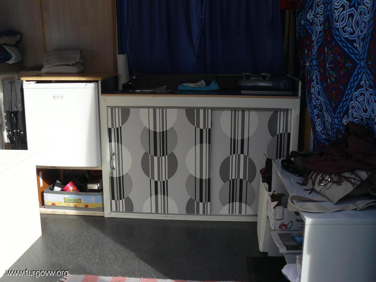

Luego hubo que ubicarlo, pero no había muchas opciones: entre la cama y el fregadero:
Es pequeñito, pero de momento no nos plateamos eso de "vivir en una furgo".
Además, aprovechamos para tener un espacio de trabajo junto a la cocina, que siempre se queda pequeño.

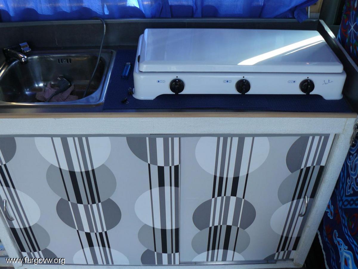

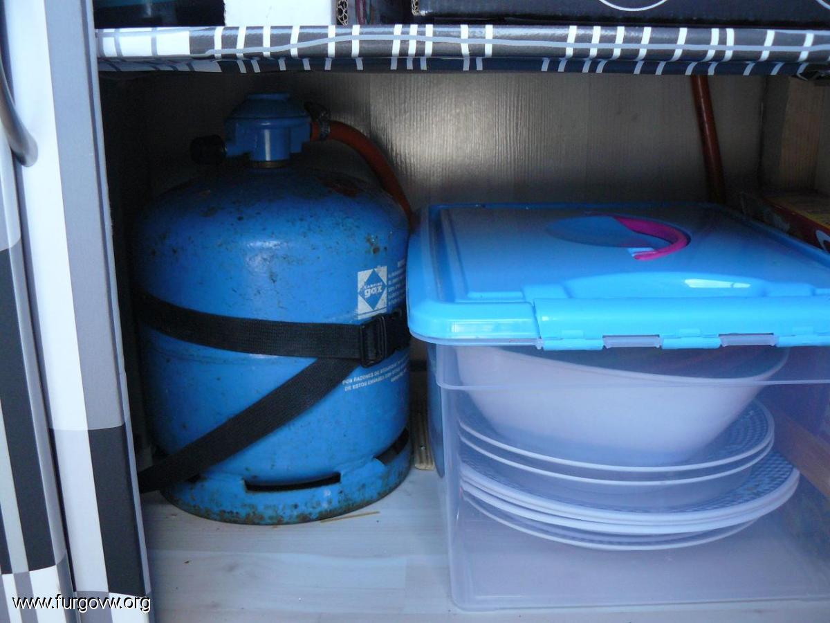

A continuación, tuvimos la gran suerte de que nos regalaron una cocina de gas de 3 fuegos, con su bombona incluida. No podíamos negarnos!
así que le buscamos sitio:
Un tema más solucionado!

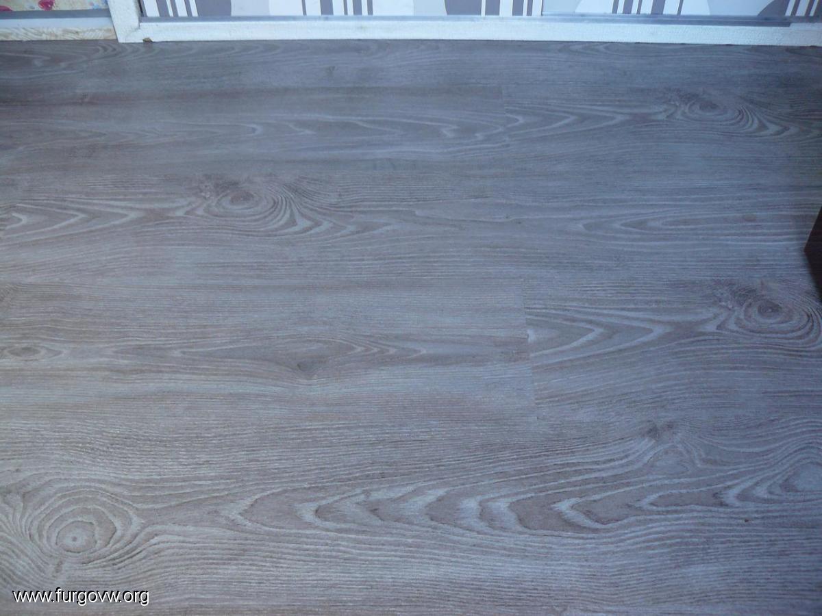

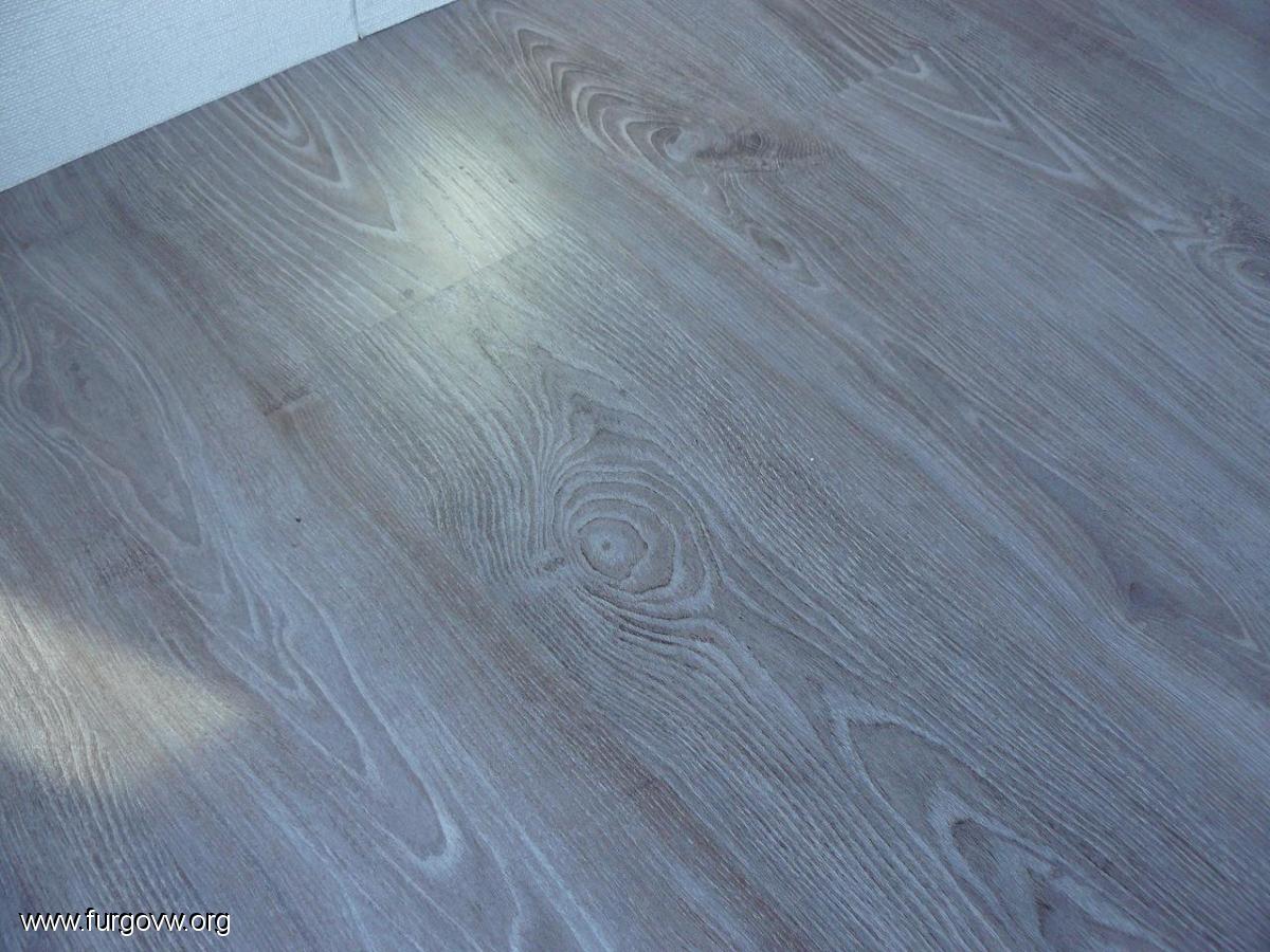

Pero entonces ocurrió lo que tenía que haber previsto en su momento, pero no caí: con el calor fuerte, el suelo de losetas vinílicas que tenía (qué bonito era) se levantó en revolución. Con sol directo, las juntas se levantaban. Por la noche, todo volvía a su estado anterior.
Qué rabia!
Tomé la drástica solución de cambiar el suelo de vinilo, y poner uno laminado.
Encontramos uno bonito y no muy caro. Un AC5 en el leroy, en torno a 10 euros/m2,
Respetando las juntas de dilatación, lleva puesto como un mes y todo sigue en su sitio.  :-X

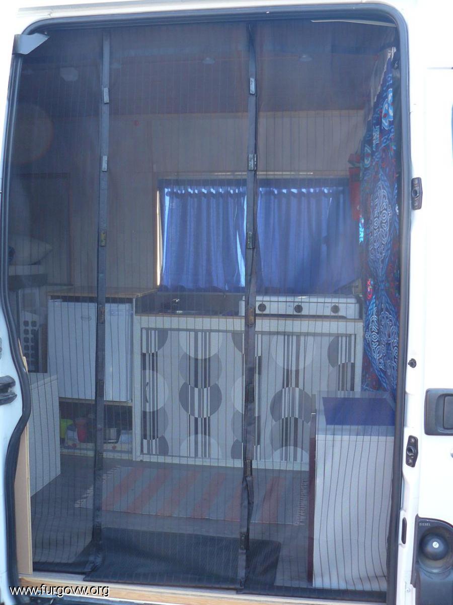

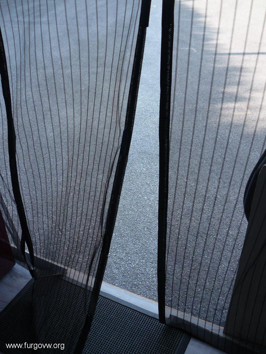

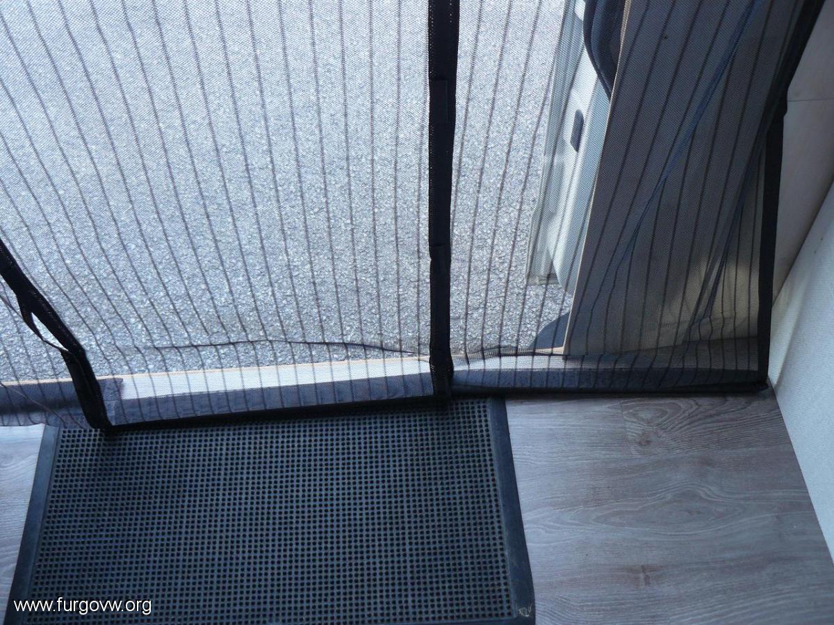

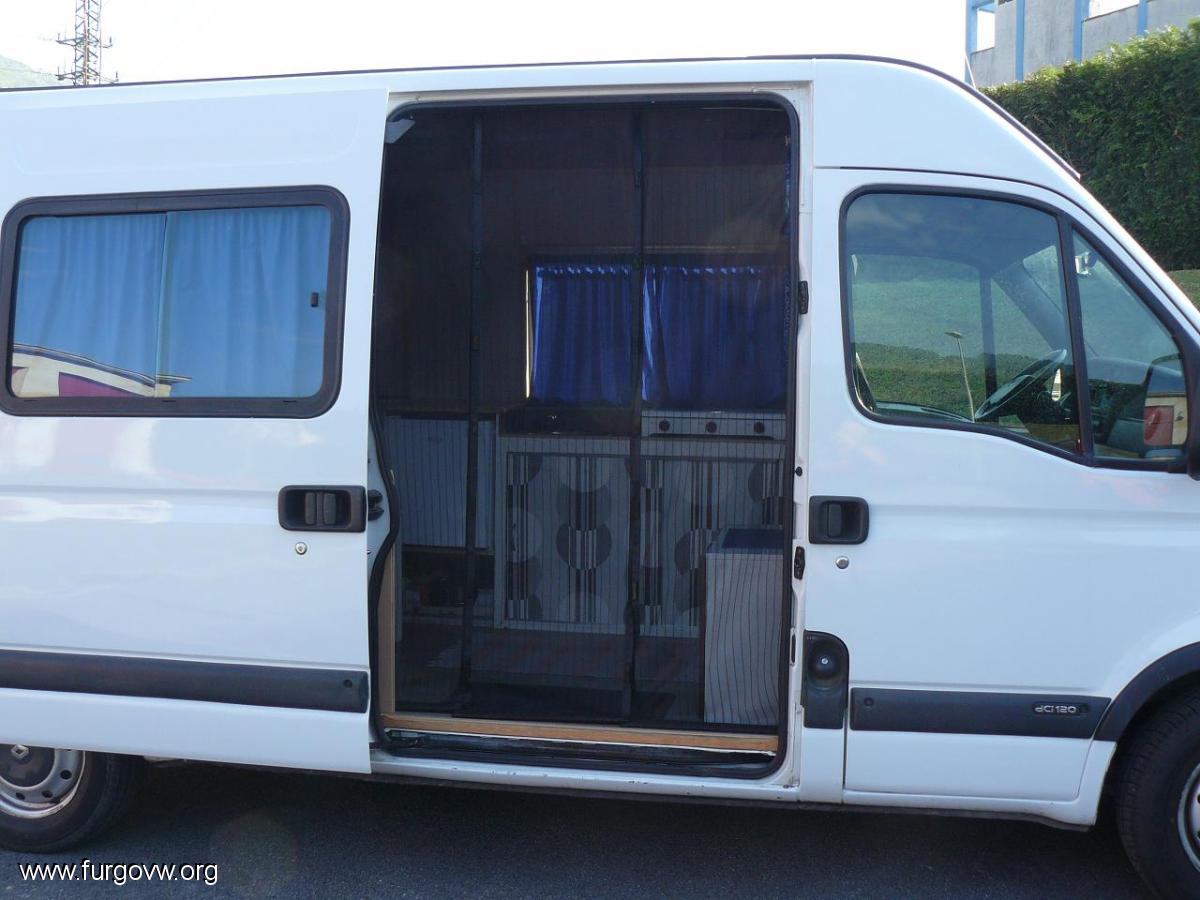

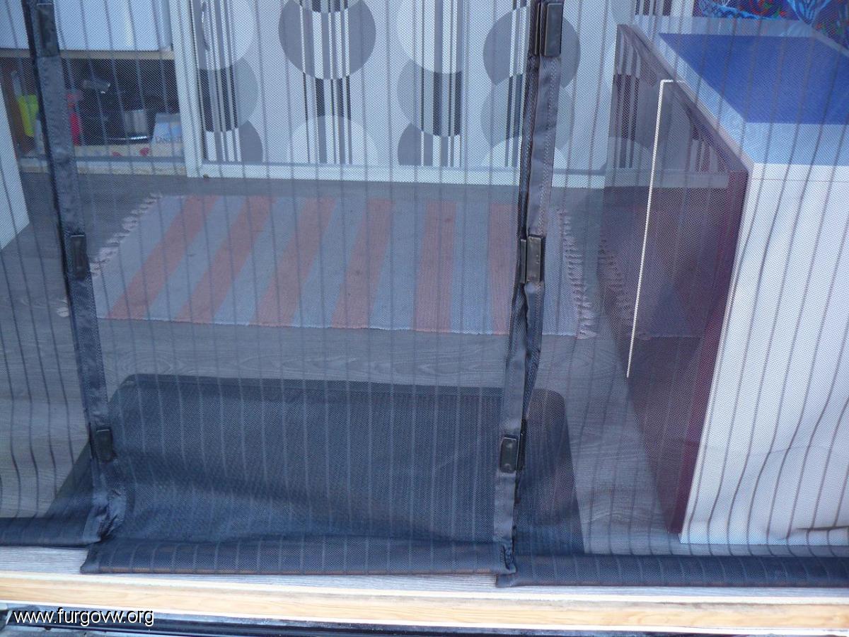

Y lo último que hemos hecho ha sido colocar una mosquitera en la puerta lateral, ya que en las últimas salidas hemos tenido que hacer mil apaños para alejar a esos animalitos que nos hacen las tardes y las noches imposibles.
Compré una de las que vendían hace poco en el lidl, y me puse a adaptarla a la furgo.

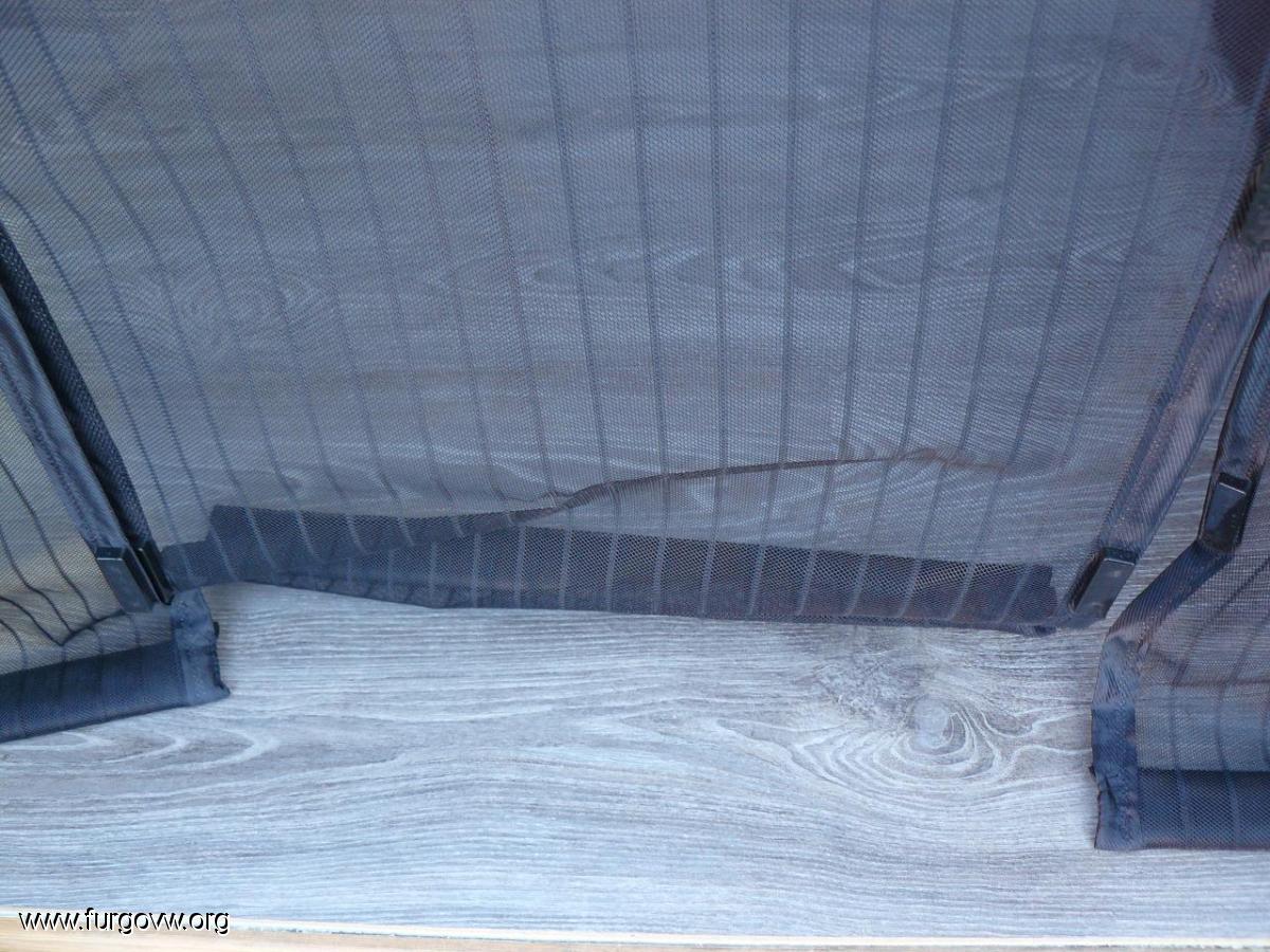

Es una que viene con imanes en los lados, que son 2 piezas de 50 x 220 cm. Comprando dos mosquiteras, me daba para cubrir toda la puerta (120cm). Le tuve que hacer varias adaptaciones, poner pesos en los bajos y acortar el largo.
Para fijar las telas viene con velcros que se pegan con cinta adhesiva, pero con el calor se despega y se cae, así que tuve que fijar las piezas de velcro con tirafondos y algún roscachapa.
El resultado es aceptable, con un gasto mínimo:

Kakute esa moskitera es impresionante!!!tengo ganas de verla en directo!!!

Mes gusta todo, pero me surgiere una duda, y es al siguiente:
Has puesto la nevera, encima de una estantería. No puede ser que esta estantería tenga que aguantar mucho peso y se rompa?
Yo, lo que haría seria al revés, que la nevera toque el suelo, y lo de abajo, lo pones arriba
ESERO
Fande posiblemente a la nevera se le da mas uso que a lo que tenga en la estantería, así que cuanto mas cómodo sea acceder a ella menos esfuerzo que estar agachandose, ademas estas neveras no pesan mucho y posiblemente haya reforzado la estantería, así es como yo lo veo, de todas formas kakute te lo dejara mas claro, ademas por mi impresión la puerta de la nevera no le abre del todo porque le toca en el arcón con lo cual cuanto mas bajo la ponga mas incomodo es el acceso al interior.
fandelat3
Cita de: ESERO.TF en Junio 30, 2012, 22:51:54 pm
Eso sin dudarlo, que lo comodidad la primero, y lo de reforzarlo, seguramente ya lo ha hecho, al ir a ponerla allí.

Sobre el frigo, te has fijado muy bien en lo de la puerta, le tuve que cambiar el sentido de apertura porque si no, con el arcón, era muy, muy incómodo de abrir. Y lo puse en altura obligado por el mismo arcón, ya que mi intención (por seguridad, estabilidad y todo eso) era ponerlo en la "planta baja", pero eso de agacharse tanto cada vez mola menos, aparte de que la frecuencia de uso obliga a ponerlo a una altura que sea cómoda para la vista y para las manos, y para todos, no sólo para mi, así que tocó ponerlo sobre una balda. El frigo pesa 15 kg en vacío, y coge inercia en viaje, por lo que lo puse sobre una balda firmemente anclada y reforzada, además de ponerle topes para que el frigo no tenga ningún tipo de desplazamiento en curvas o frenazos. Además de ponerle un seguro para que no se abra la puerta en marcha.
Por eso el amigo fandelat3 tiene toda la razón, y la respuesta de Esero es la correcta, la ubicación definitiva viene condicionada por el arcón, que no quiero modificar porque en un futuro será el apoyo de una cama auxiliar. De momento ya le he hecho más de 2000 km con esta distribución y no he notado nada raro.

Sobre la cocina: yo también la veo un poco grande, justamente estaba buscando una de 2 fuegos cuando me vino el suegro con esta, que tenía en el trastero de sus tiempos mozos... Sólo por el gesto había que probar, y cabía, pero se comía todo el espacio que tenía antes.
Al haber puesto el frigo al lado hemos recuperado un espacio de trabajo para la cocina, pero me parece mucho mejor la solución que planteas, una superficie elevada y una superficie de trabajo extraíble justo debajo. Me la apunto. Gracias.
De la mosquitera qué decirte: hemos estado unos días en la zona de Gredos, en Ávila, y la mujer se hizo un montaje increíble con una mosquitera para cama que teníamos de hace tiempo, que más parecía un vestido de novia que otra cosa, pero por allí no pasó ni un mosquito. Eso sí, para entrar y salir había que desmontar y volver a montar media instalación. Total: había que buscar una solución ya, o condenarnos a tener ese mismo montaje una y otra vez. Y el sistema de imanes va muy bien. Estuve viendo el brico de Alcasa, que está muy bien y muy profesional, y me sirvió de base para hacerle la aplicación a la mosquitera del lidl, con unos acabados más caseros, pero que de momento nos sirven.

Y cómo haces para que no se abra la puerta de la nevera, cuando la furgo esta en movivmiento?
kakute
Cita de: fandelat3 en Julio 01, 2012, 17:32:44 pm

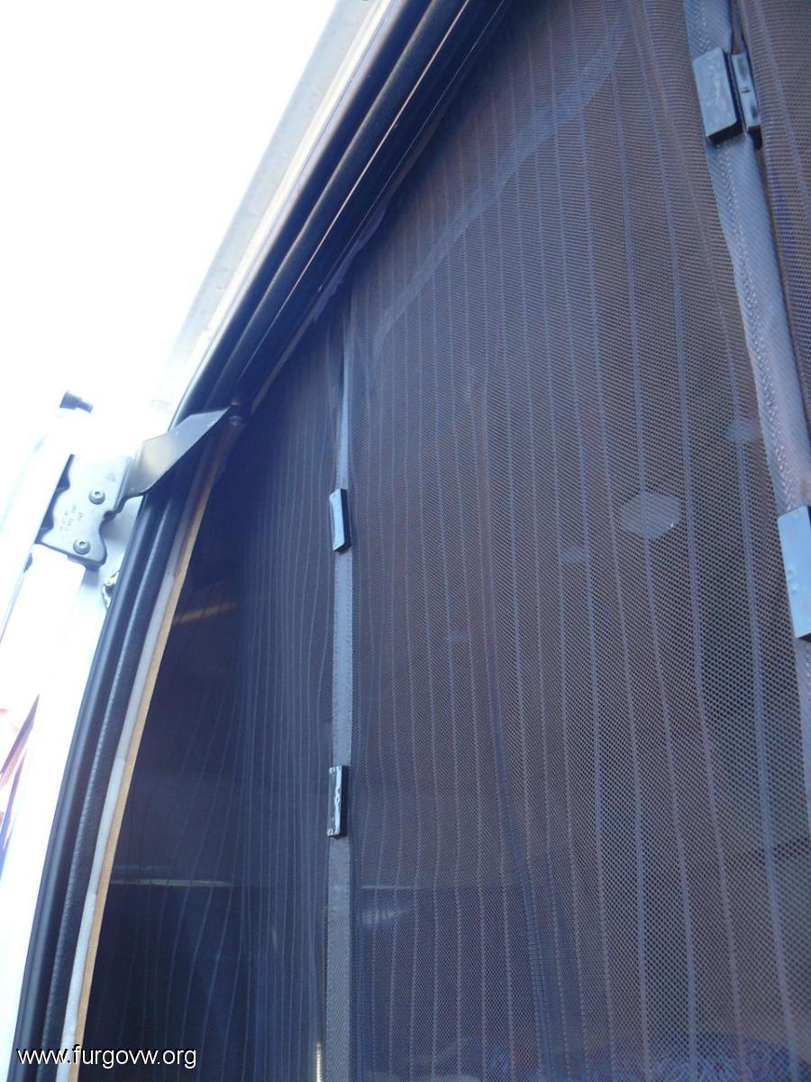

Me fui a la tienda de los chinos de mi pueblo, y por 1 euro tenía varias opciones para elegir.
Al final puse una pieza alargada que se adhiere en las dos partes de donde va la puerta, y con una lengueta que se puede soltar para abrir el frigo. Creo que les llaman algo así como seguridad para niños, vamos, que se creen que los niños son tontos, je, je, je.
Si te fijas mucho, pero mucho mucho, en esta foto se puede intuir tras la mosquitera
fandelat3
Si lo he visto bien, esta en la parte derecha de arriba, que se be en la esquina, una parte larga con una lengueta
kakute
Cita de: fandelat3 en Julio 01, 2012, 18:11:28 pm
la has clavao, colega  .bien
