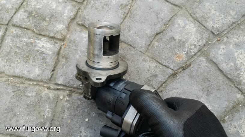

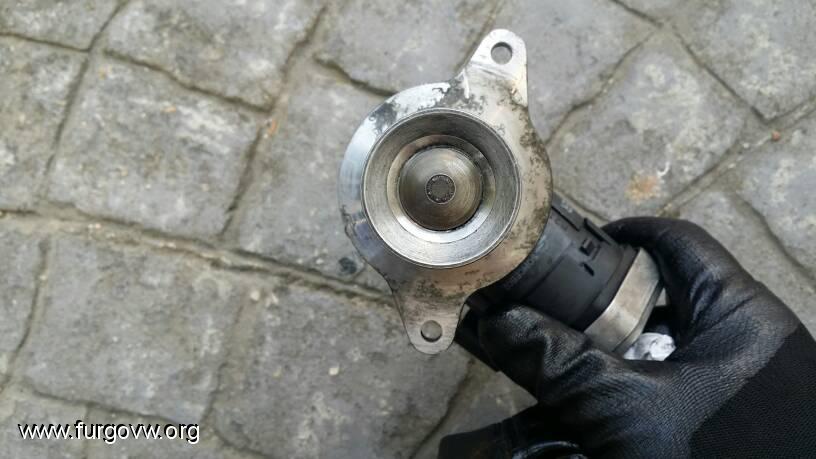

Me ha hecho sudar la jodida,pero ha salido.
Y así la he dejado.
Lo que me ha extrañado es que no tenía junta.

merkava-2009
Acabo de leer el post, dices ¿junta?, junta hay la del propio cuerpo de la EGR que es de goma, porque la pieza donde engancha va refrigerada......
para el sistema de la valvula, el asiento de la misma juraría que es cónico y con la fuerza de la guia apreta bién.

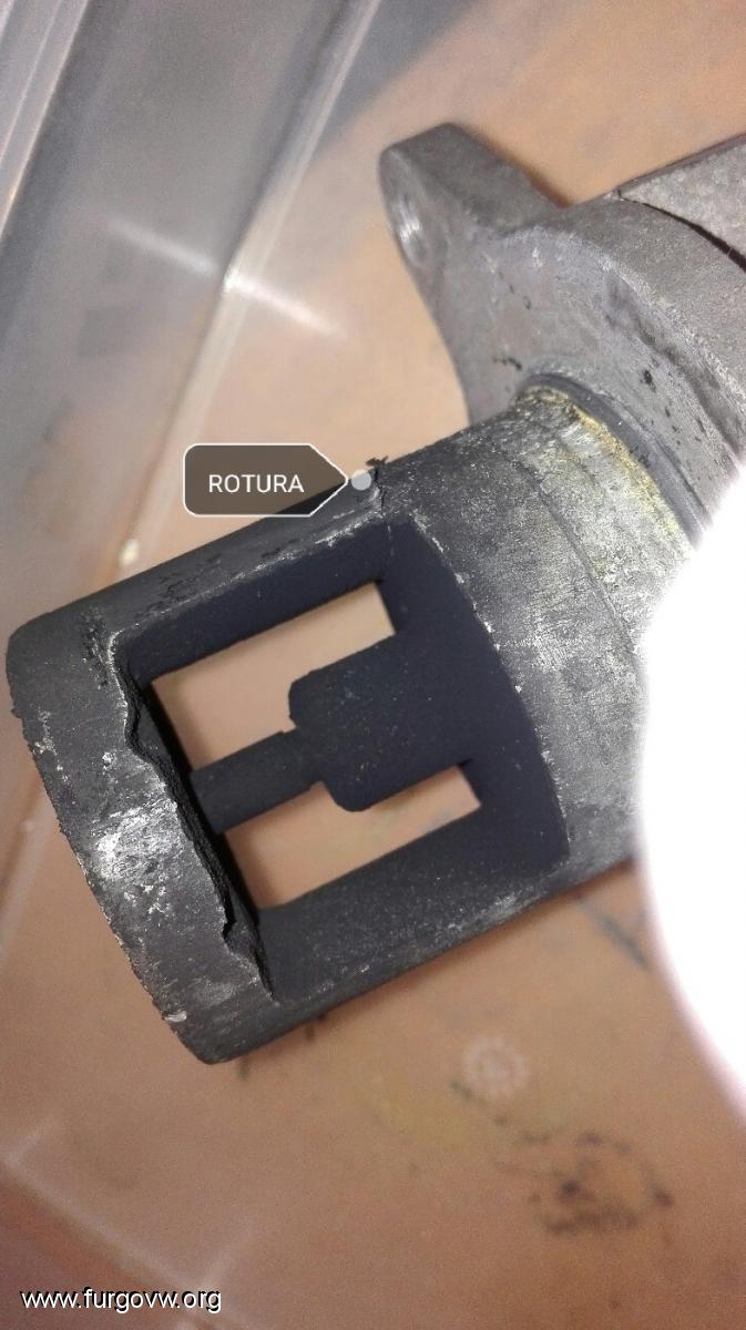

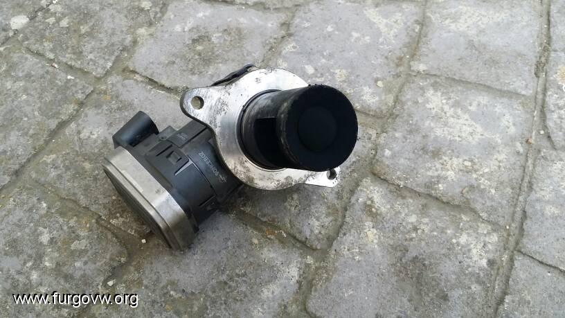

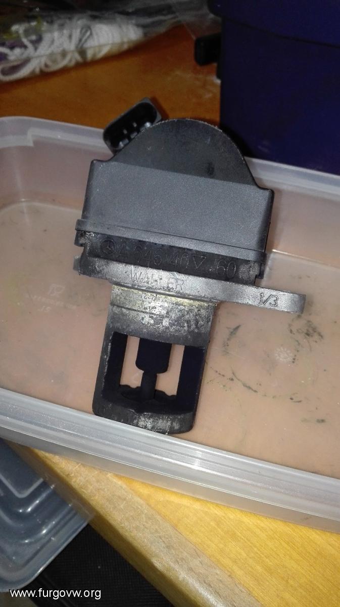

Diciembre 06, 2016, 23:51:09 pm #119 Ultima modificación: Diciembre 07, 2016, 12:38:19 pm por Camperseeker
Refloto el hilo para dar las gracias a Merkava y al resto de los que me habéis liado  ;)

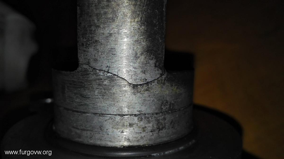

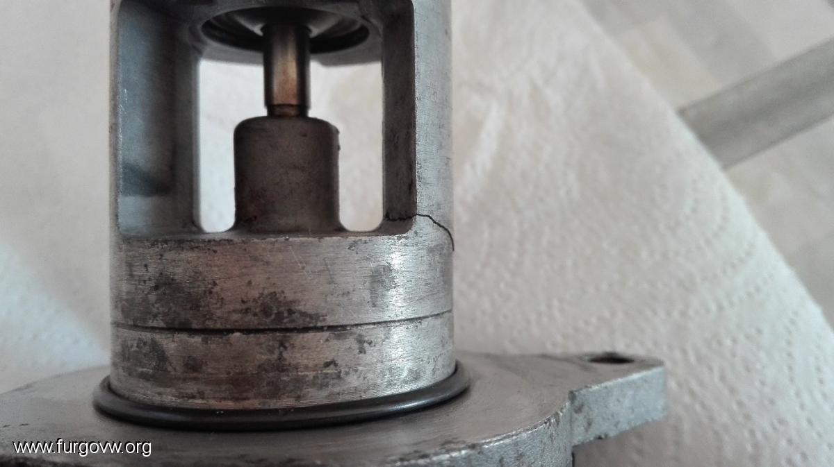

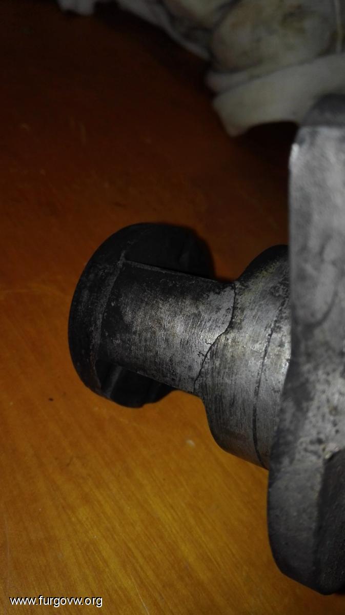

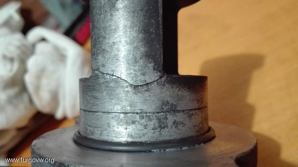

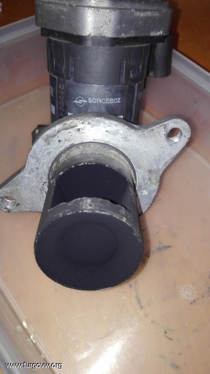

Ahora me toca a mi hacerle el book a la EGR esta. Salir salio fatal pero hay un truco muy facil, aparte del de rodar con ella suelta hasta que se dispare. La primera vez que la quiteis se le hacen un par de roscas a una metrica superior, de 8, en los agujeros del cuerpo de la propia EGR. De esta forma la proxima vez se necesite desmontar, y tras quitar los tornillos de sujecion, se meten otros de cabeza perdida para plano o de estrella que te los puedes hacer muy facil de metrica 6 pero de un largo que sobresalga por detras para fijarlo con una tuerca. Se meten por delante hasta que sobresalgan 1 mm. y entonces se fijan con la tuerca por detras. Acto seguido se mete en la nueva rosca de metrica 8, rosca que lógicamente se hace en la EGR la primera vez que se quita, un tornillo de 8 bien majo que hará de extractor cuando apoye en el de cabeza perdida, el cual no girará pues lo tenemos fijo por detras con una tuerca como he dicho ya antes. Hay que apretar de poco en poco y alternativamente. es una forma muy "fisna" de sacarla.
De suciedad digamos que bien pero ha venido con sorpresa como se puede ver en las fotos.
Menuda cacho grieta!!!
Ya no segui limpiando más!!
También se aprecia la rosca de metrica 8, aunque vagamente.
Por otro lado me alegro, a saber que pasaria si no me doy cuen!!  pero...
Un detalle... las roscas de 8 ya estaban hechas!! Yo lo he heredado del anterior dueño. Y muy, muy importante: este sistema de extracción hay que hacerlo como ya he dicho APRETANDO ALTERNATIVAMENTE DE MUY POCO EN MUY POCO porque aunque ahora es imposible determinarlo... la forma de la rotura y el lado en el que se ha producido es compatible con un apriete exagerado del lado izquierdo y... la rosca de la derecha estaba pasada!
Ahora a seguir cultivandome en esto de EGR que estoy un poco verde todavia...
Sigo con esta?
Pongo otra nueva o de reposicion o desguace?
Se podra reconstruir?
La anulo y reprogramo o pongo una tapa con emulador electrónico?
Asi estamos jajajaja
Edito para decir que mis propias fotos me han confundido y con la EGR limpia y en la mano rectifico lo dicho y es que la rotura que tengo si bien es compatible con una rotura por extracion desequilibrada no esta en el lado que mas podia apretar asi que me inclino a pensar que la rotura es por fallo de material por las altas temperaturas que soportan las EGR.
Sigo pensando que hubiera pasado si parte el otro lado y no se pudiera sacar. Como poco desmontar el colector donde se encastra.
Y para limpiar como un KH7 o similar mejor que gasolina.
