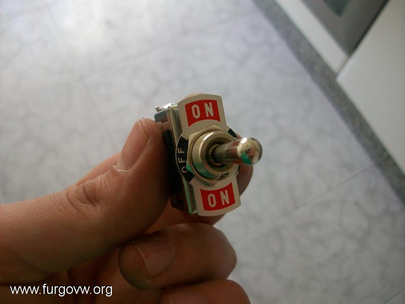

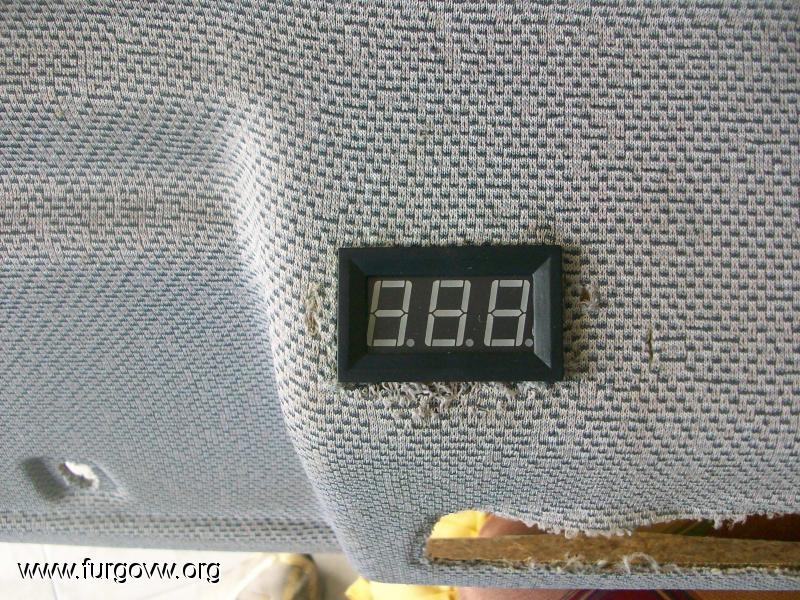

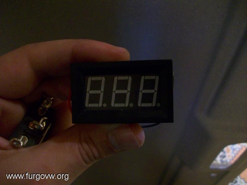

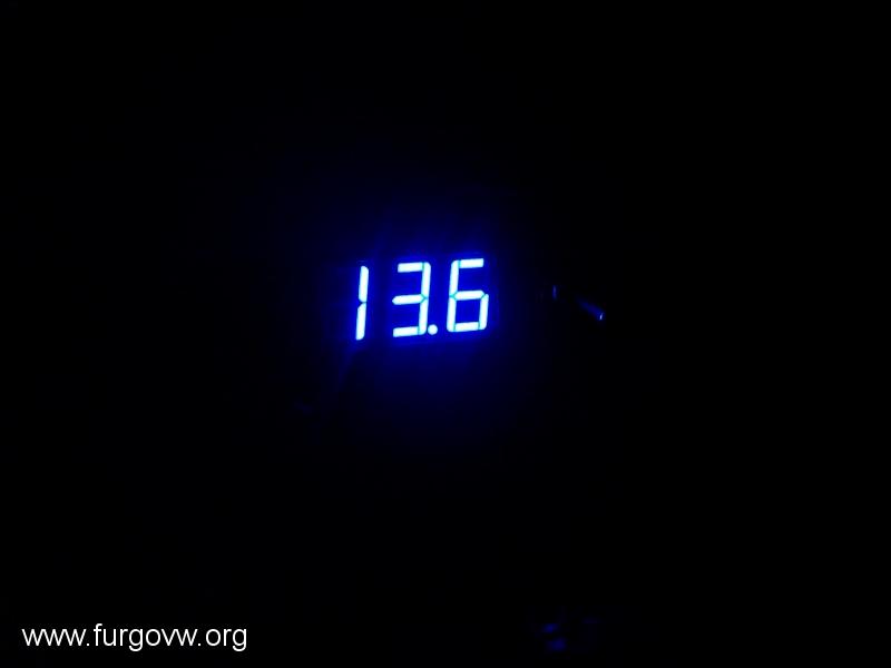

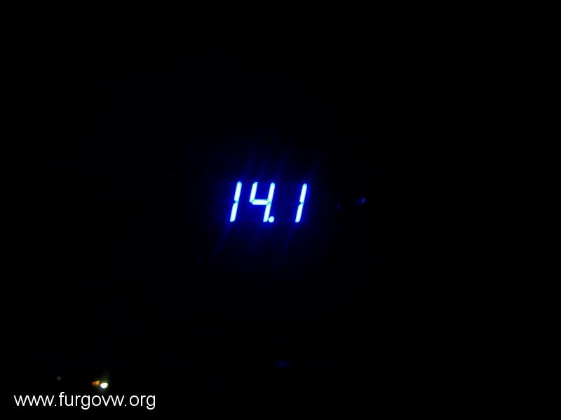

Bueno, hoy me dio por meter un voltímetro para medir la tensión que tenia cada una de las baterias. Para eso use un conmutador de 3 posiciones on-off-on.
Decir que en un principio quedira poner unos analógicos por el rollo retro, pero bueno, al final metí el eléctronico.
Os pongo fotos, vereis que faltan las del montaje eléctrico, pero esta hecho para verlo funcionar y no quiero enseñar eso y luego también decir que al hacer el agujero para el conmutador se me engancho la tapiceria con la broca y en fin.....que empece pa un brico y van a acabar siendo 2, pero de los errores se aprende.
La fotos:
Bateria principal con el motor arrancado:
Batería secundaria con el motor arrancado pero sin conectar:
Bueno, la semana que viene me liare con la instalación del rele, caja de fusibles y tomas de 12V para la parte trasera.

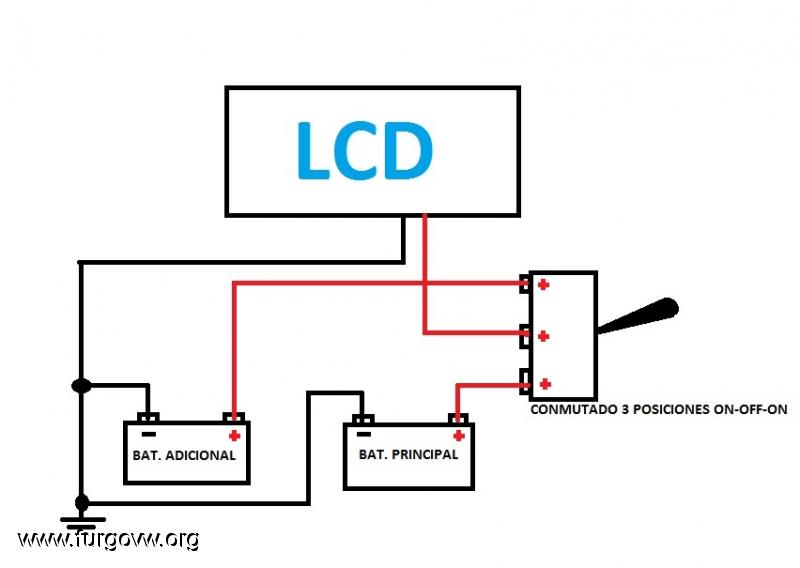

Pues te lo agradecería un montón si pones el esquema mas que nada es que me asalta una duda y es como puedes saber el consumo real de la segunda batería si ya viene de la primera????
Se nota que no tengo ni idea eh,,,pero tengo ganas de aprender ;D
4.g0m3z
Bueno, te explico, con el conmutador seleccionas la bateria a la cual quieres mirar el voltaje que marca y si en marcha esta cargando o no, por si te falla el rele o algo.
El consumo como tal no lo ves, tu controlas el voltaje de las baterias, para que puedas saber si andas bajo o no y en ese caso pues arrancar la furgo, porque igual enchufas, por ejemplo, algo a una toma de 12V de la segunda bateria y no te funciona pues sabes si la bateria esta cargada o no. Teniendo las cosas básicas enchufadas a la segunda bateria no deberias de tener problemas con la principal (la de arranque) pero por si acaso la controlas también seleccionandola.
te dejo el esquemilla, esta hecho con el paint pero creo que vale.  ;D

Muchisimas gracias por esplicarmelo y con el dibujo me queda muy claro.

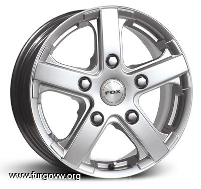

Hola.
Andaba detrás de unas llantas para cambiarselas y quitar esas feas de chapa. Me han salido las de la foto que son reforzadas para furgonetas por 490€ con montaje y todo. La medida seria en 15 para seguir con los mismos neumaticos y ahorrarme pasta en posteriores renovaciones del calzado, porque a mayor pulgadas más caro el neumatico, y al fin y al cabo es una cosa de pura estética.
Si alguien me da su opinión seria bien recivida  :)

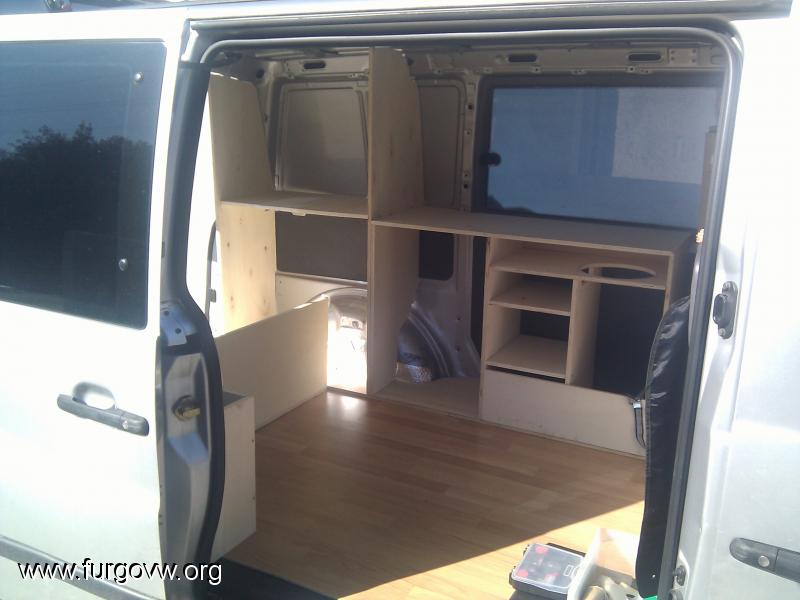

Hola!
Después de bastantetiempo con todo esto parao por imposibilidad de trabajar en ello, recientementemepusecon ello otra vez y ya con todo pensao para hacerlo de una forma definitiva.
También tengo varias dudas sobre el tema de la instalación de agua.
1.-¿De cuánta capacidad crees que seria lo recomendable tener para ducha y fregadera?
2.-Según he leido por el foro tengo entendido que no se recomienda usar el agua del deposito para beber, pero no entiendo realmente porque, si alguien me lo puede explicar seria de ayuda.
Los depositos que barajo son los 3 que hay en luluka de 55L, 60L y 80L. Es un primer instante pense en meter el de 80, pero igual es demasiado burrada.
Aquí os pongo una foto actual, aun me queda mucho, pero poco a poco va cogiendo forma :)
Un saludo!
