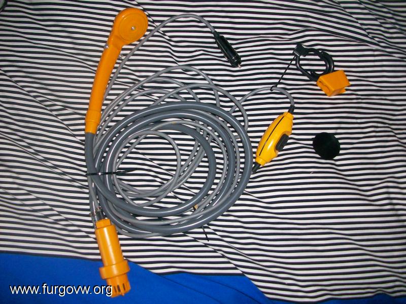

Ya me llego!!!!! 25€ y los portes que me habia equivocao previamente, 9,3€ por seur, asi que todo puesto en casa por 34,30€  .palmas
Os pongo las fotos recien salidas del horno.
Y todo guardao en su funda y la caja de muestra.
Ahora a ver si la pruebo para comprobar su correcto funcionamiento

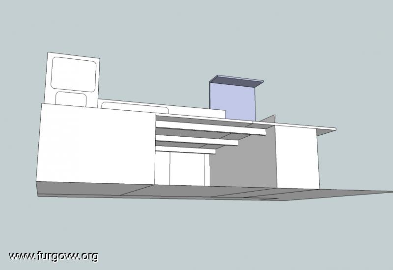

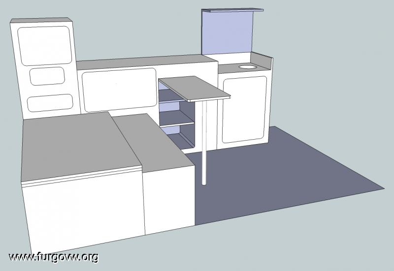

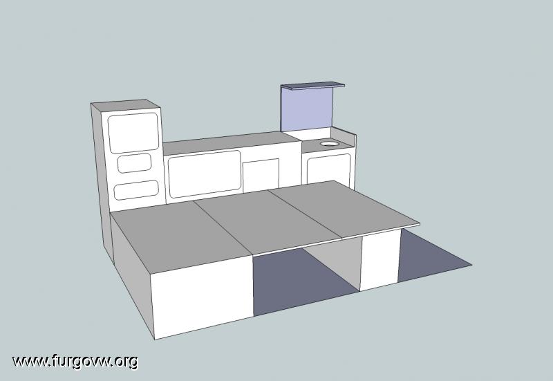

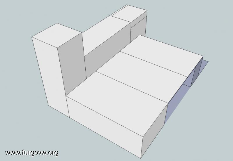

Bueno, anoche estube haciendo los muebles a medida (más o menos) con el sketchup (programa de 3D) para hacerme un idea de como quedarían los muebles una vez finalizado todo. Al final queda como la mayoría, logicamente, pero tendrá cosas que esten bien.
Os pongo dos imagenes, una con la cama plegada y la otra con la cama desplegada.

Hola campeon haber si empieza esto a tirar pa lante y te plagio algo jiji. La cama como tienes planteada hacerla. supongo q quitando los asientos esos no? Haber si m aclaras un poco las ideas gracias
4.g0m3z
Bueno, creo que la cosa irá por este camino, a ver si a alguno de los que leeis os apetece dar vuestra opinión o alguna idea.
El sistema de la cama seria como el de la mayoría, a lo "sandwich" porque creo que es el más fácil a la hora de poner y quitar.
Seguramente lo acabe homologando y pasando la furgo a vehiculo vivienda. Estube mirando lo de tunning homologaciones y creo que merece la pena hacer lo basico pa poder pasarlo, al menos lo que me voy a ahorrar de ITV's apartir del próximo año que empezaría cada 6 meses me compensa y se paga solo.

Me parece muy bueno. De todos modos conservar alguna plaza legal atrás si es que puedes es bastante interesante por si las moscas...

Tiene muy buena pinta. pero con esa distribucion ten en cuenta que solo vas a poder tener 3 plazas como maximo ya que 1 armazon trasero no lo puedes montar. aunque depende de el uso que le quieras dar. un saludo

En un principio si habia pensado conservar las plazas traseras, pero aparte que en este modelo lleva los mastiles para los cinturones y uno queda en medio tambien dena muy poco espacio entre la cama y el techo y prefiero ganar ese espacio para que no sea tan agobiante y tenga mas libertad de movimiento.
Y para llevar gente tengo el 4x4, pero sinceramente, la mayoria de las veces voy con solo 1 acompañante y en caso muy extraño 2. Asi que creo que no las necesito.
Tambien pense en un momento en hacerle la instalacion de carriles para un asiento cama, pero lo veo demasiado caro, no se.
