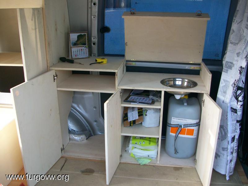

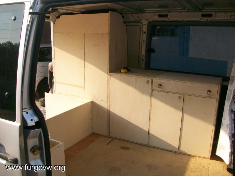

Hola!
Bueno, creo queesto ya hacercandose a lo que, tal vez, un dia sea su finalización, porque como todos sabemos una camper nunca esta finalizada al 100%.
Esto es como esta a dia de hoy, que le acabe de poner las puertas del armario grande. Me queda mucho por rematar y ajustar. Tengo que meterle el deposito de agua y hacer la instalación de agua y más o menos ya tengo decidido como hacerlo y de deposito de metere el de 55L de luluka que creo que me valdrá.
También me queda de acabar la instalación eléctrica para poner unas tomas de mecheros en la parte trasera y la caja de fusibles, la segunda bateria con su relé y fusible ya lo tengo puesto.
Tengo que aislarla y montar el techo en condiciones, eso espero hacerlo esta semana para asi acabar de ajustar el armario y dejarlo decente en la parte de arriba.
No se, hoyla verdad que toy flojo asi que si teneis ideas o sugerencias estoy abierto a cualquier cosa.

Muy guapo te va a quedar, como vas a sujetar los muebles a la chapa? yo estoy por hacerme algo un poco más sencillo, pero me surge la duda de como sujetar el ropero alto.
4.g0m3z
Cita de: ta en Marzo 01, 2012, 22:08:00 pm
Hola , va pillando buena pinta .
Una preguntilla , el voltímetro  le has tenido que poner alguna resistencia o algo , a mi me dijeron en la tienda de electrónica que le tenia que poner una resistencia  ???  yo pensaba que venía para conectar directamente   ???
Gracias .
Nono, va directamente conectado, puse un esquema paginas atrás. Eso viene preparao para enchufar directo, eso si, no mas de 24V meparece que era, si le metes mas quema, o me supongo porque lee de 0V a24V.
Cita de: TOYTA en Marzo 01, 2012, 22:13:58 pm
El lateral va con angulos a la "viga" central pero tengo que meterle más, ya pondre fotos más detalladas, de hecho mañana voya poner más fotos porque ya acabe la cama y quedo bastante bien. Ahora me queda lijarlo todo, meter el agua, unos cuantos angulos más, aislar el techo y pintarlo todo. Pero hasta la semana que viene no hare nada más porque entre el curro y esto toy reventao y también hay que descansar.
