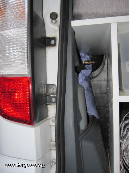

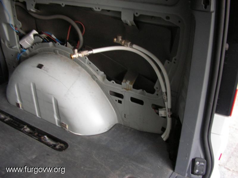

Pase dos tobos multicapa de 16 mm desde el motor asta alli , enla foto se ven en el final de los tubos, detentores de radiador que los cierro si quito el deposito.
El deposito lo hice con plancha inox de 1.5mm de grosor me lo corto y doblo el herrero, una parte lateral y el culo y la tapa. Lo solde con electrodo inox.
En la tapa soldado, una pieza de 3 pulgadas para meter la mano,  la  entrada de agua es un entronque manguera  inox,
una baina con la sonda del termostato, y dos manguitos inox de madia pulgada. Tambien monte unos prensastopas para la salida del tubo y el cable de la bomba de agua
En los manguitos y dentro el deposito conecte un espiral hecho con un tubo inox flexible que usamos en placas solares. En el otro extremo conecto el detentor del tubo multicapa.
Finalmente un purgador automatico coge o saca aire segun el nivel de agua, que lo controlo yo.

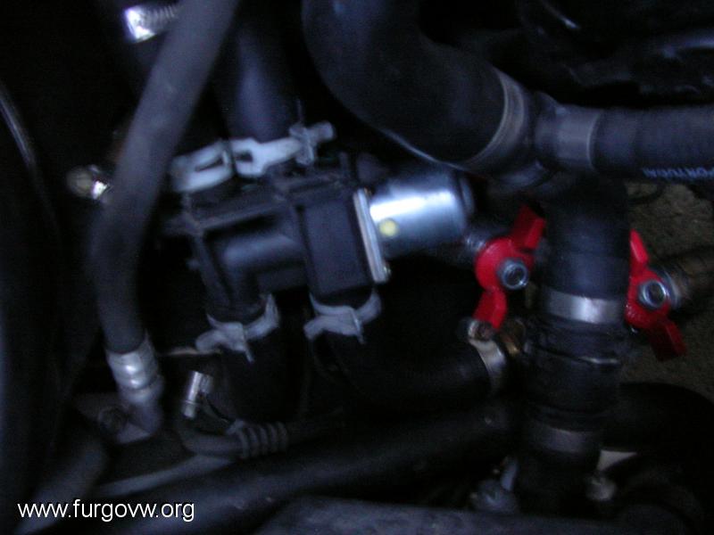

Este secreto no lo encontre en foros. dos grifos giacomini  de seguridad pos si tengo que cerrar, lo llevo siempre abierto.
Una valvula de calefaccion de un ford ka.
Cuando arranco se conecta y cierra elcircuito de anticongelante.
Si el termostato pide calentar corta la corriente a la valvula esta cambia de posicion y abre el circuito, cuando llega a los 38 grados que me gusta se para y listos, te duchas de cojones.

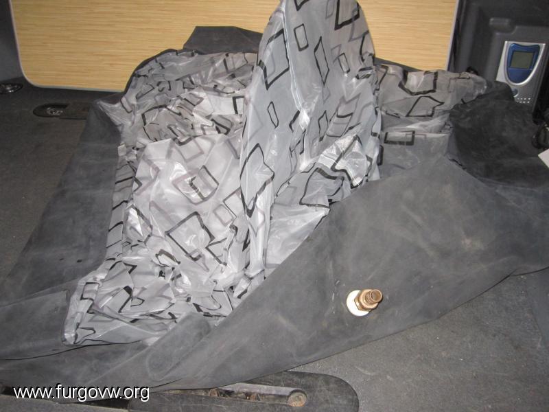

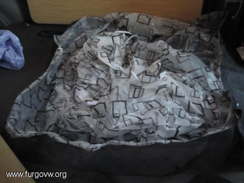

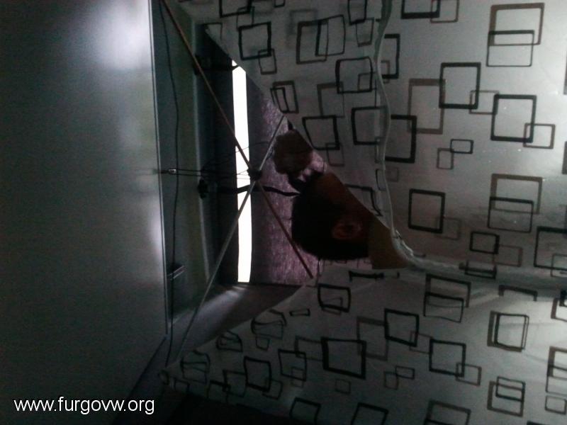

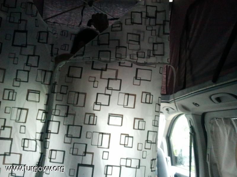

Son dos cortinas de ducha del chino cosidas juntas y unidas a una cubeta hecha de tela butil, una goma de un milietro de grosor x 120 cm x 120 cm. Pues doblando las quatro puntas grapadas y pegadas  consigo la cubeta, la pego con las cortinas y le coso una cremallera para entrar y listos.
Me queda una ducha de 80 x80.
Para sacar el agua una bomba en linia conectada al mechero vacia la cubeta al fregadero.

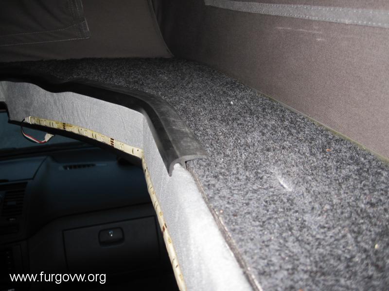

 Muy guapa la furgo! Felicidades por el curro chicoparatod! Donde guardas la ducha? Puedes poner alguna foto de como tienes rematado el techo de la furgo, donde apoya la cama? Gracias.  .sombrero

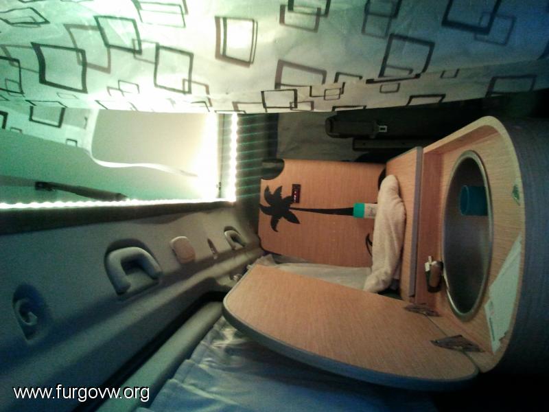

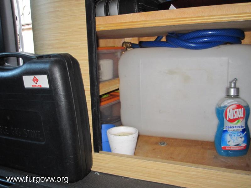

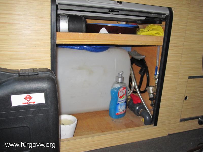

En la puerta del mueble hay esto.
Esta es la ducha, la guardo aqui con los calzos.

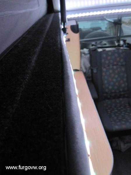

Los remates del techo estan bien a ver lo que duran.

 Gracias por las fotos chicoparatod! .ereselmejor .palmas La moqueta la llevas pegada directamente a la chapa? Esque yo tengo el mismo techo y no se como are esos remates! La ducha tambien muy guapa e? Y otra cosa... a falta de luz no estaras en la furgo??? .loco2
chicoparatod
Denada hombre!! Si, tienes razon la moqueta esta pegada directamente en la chapa, se notan los relieves,
y el canto esta hecho de maderas forradas y pegadas ( que una se ha despegado un poco) e ver que duran...
La luz es cantona de cojones, pero muy bien estos chinos ,la compre en ebay por 17 leiros 5 metros led RGB.

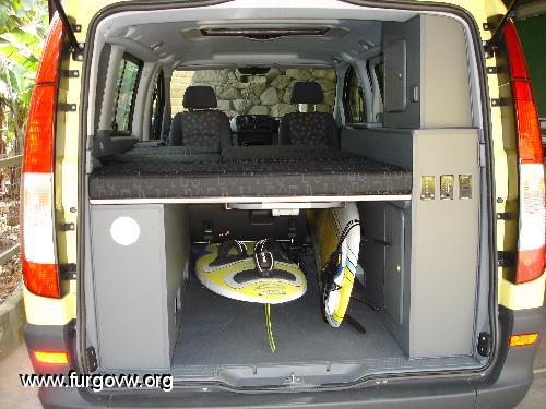

Al hacer la cama supongo que el asiento doble lo tienes anclado en la 3fila, veo que la cama no te queda totalmente plana...es cómodo?? Y por ultimo los muebles te los has hecho tu? Con que material lo has hecho para darle esa curvatura
Muchas Gracias y preciosidad
PD esperamos intrigados el montaje de la tele.
chicoparatod
Hola seafurgo!  .Muchas gracias, claro que es preciosa, creo que la tuya es igual, verdad...?.

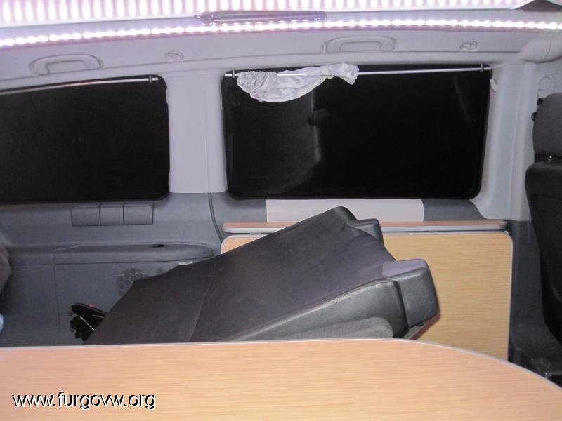

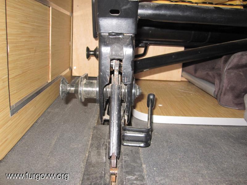

Pues si, el asiento doble viaja siempre en la tercera fila, y con un pequeño retoque para tumblrlo totalmente.

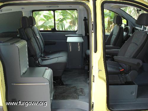

Respecto ala comodidad de la cama te puedo asegurar que es mas comodo que la cama reimo elevable. El colchon lo llevo cortado en  4 trozos  que suman 2 metros,  yo 1,80, vaya que me sobran 20 cm de la parte mas alta.
Y la curva la hice con un material llamado STM (por el  carpintero). pero le volvere a preguntar por el porque no encuentro nada en internet con esas iniciales. ademas la curva esta sujeta con tornillos y cola a unas costillas y esta, a unos listones de 6 x 3 rebajado para que los diferentes grosores del stm 10mm y el contrachapado acaben en el mismo plano y los listones unidos a el comtrachapado de 15mm.

Buenas! hombre totalmente plano no, pero consigues que quede como en la foto haciendo un rebaje  donde articula el asiento y la cama queda a 55 cm del suelo. Me explico?
