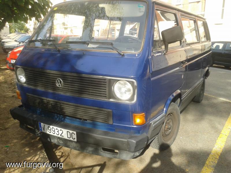

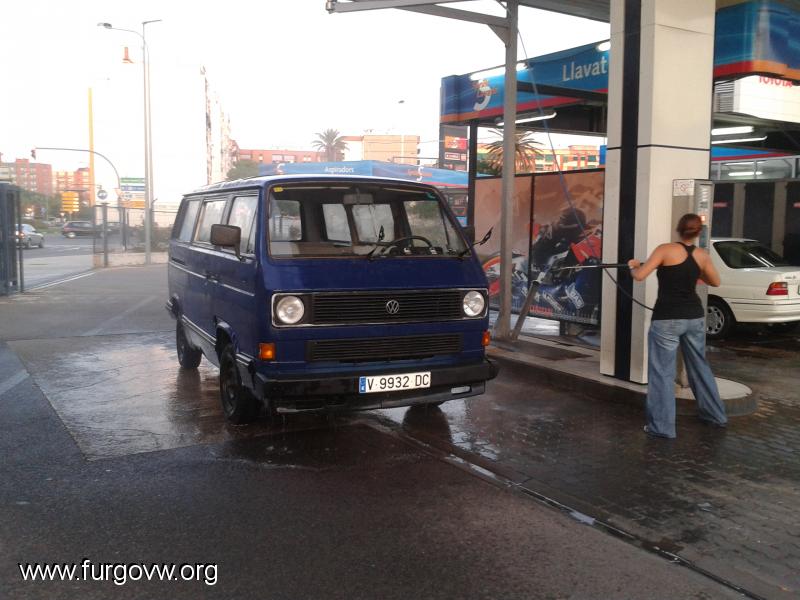

El estado nada mas recogerla y llegar a casa
Lavadita esta mas guapa.

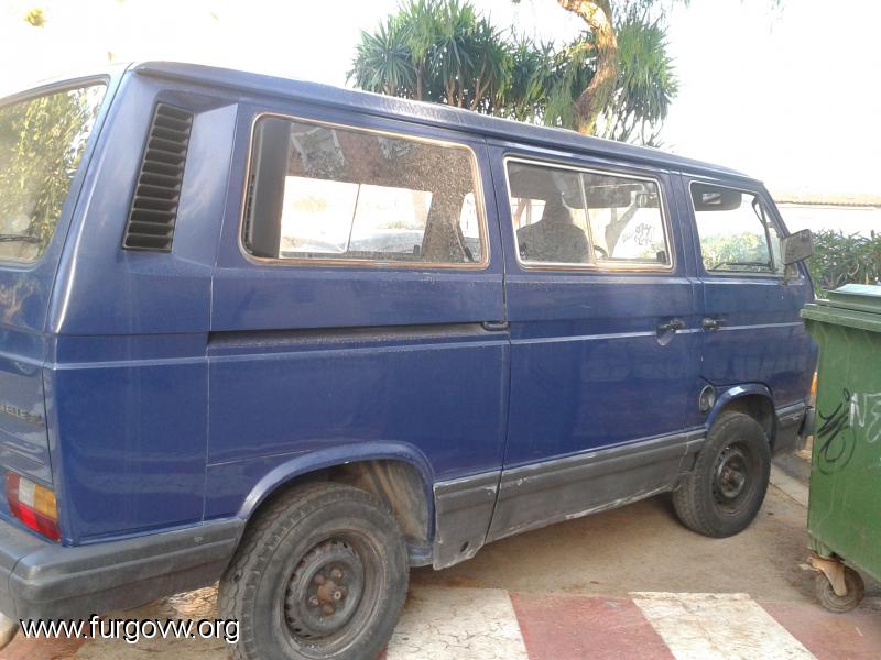

Ahora falta arreglos, algunos pequeños oxidos en las zonas de las ventanillas, un monton de humo negro, fugas de aceite, pierde liquido al embragar y me mojo los pies... jajaja Alguien se atreve a ponerle nombre? y alguien que tenga idea y quiera hechar un cable,,, aunque no use las manos para ayudar pero aveces las palabras ayudan mucho y las imagenes mas aun. Con 22 años y dueño de mi T3 orgulloso de cojones jajajaja.

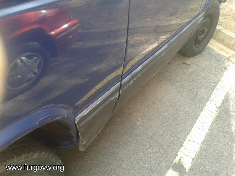

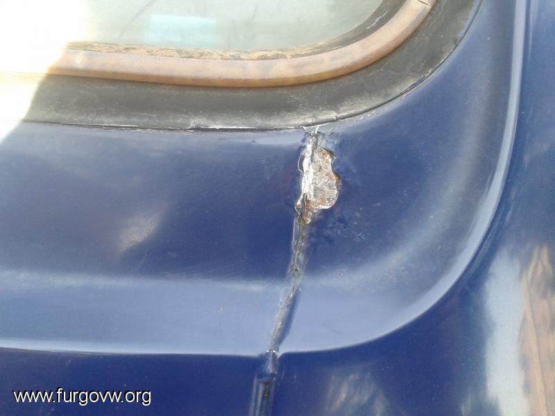

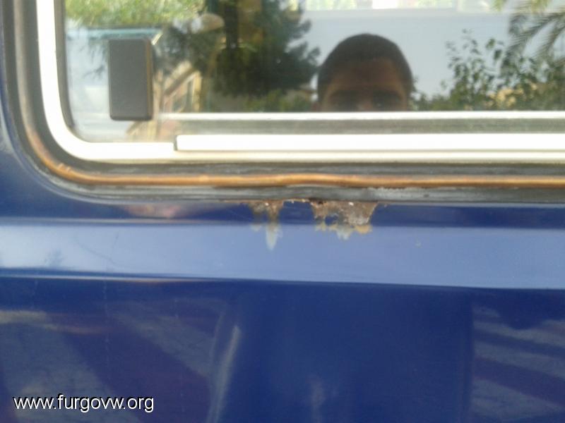

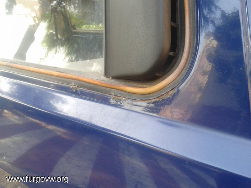

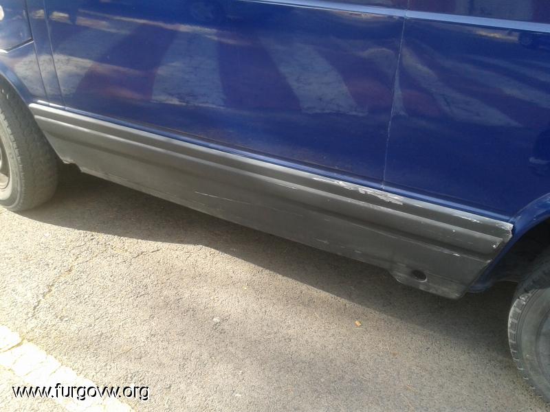

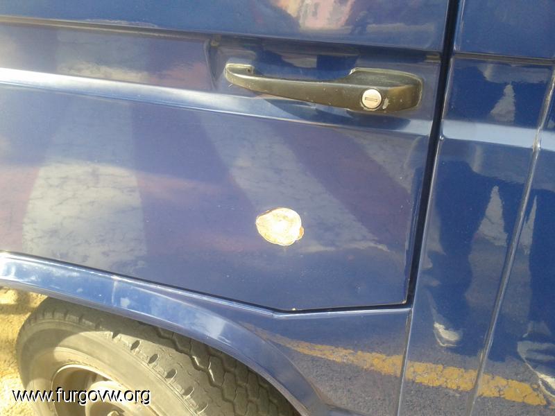

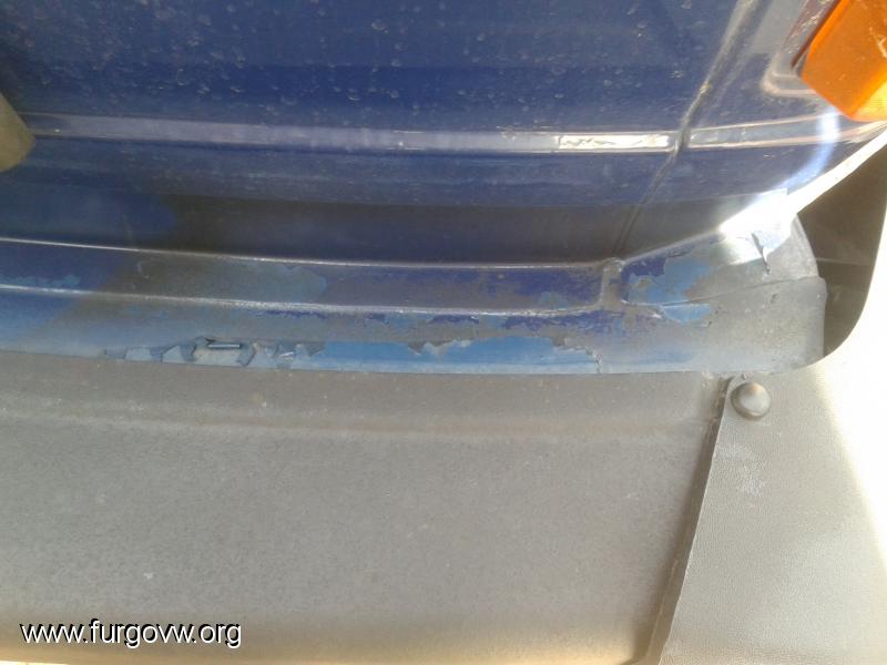

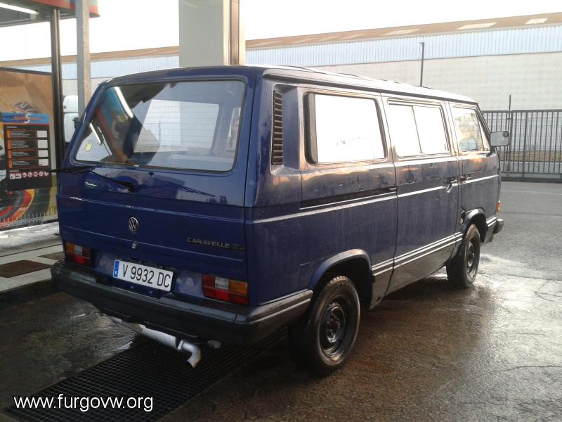

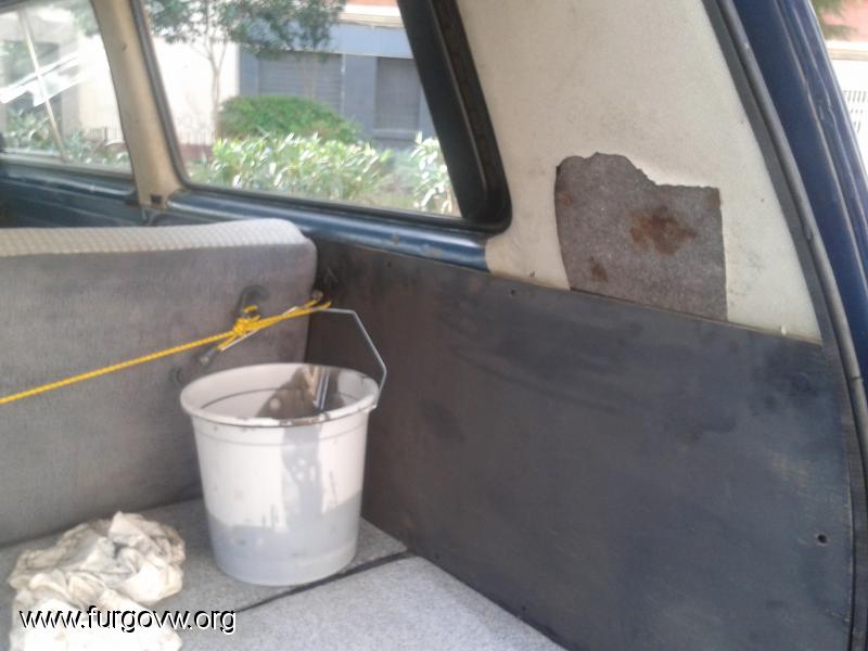

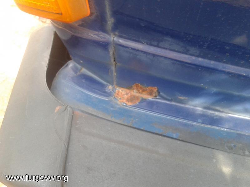

Hasta aqui el estado de pintura y de oxidos. Ahora por lo que veo le pusieron un kit de esos de fibra en los laterales cosa que a mi me gusta liso y sin acoples asi que si alguien los quiere ya sabe jajajaj o eso no se puede quitar?

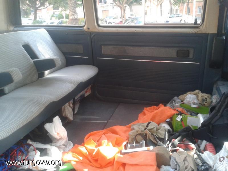

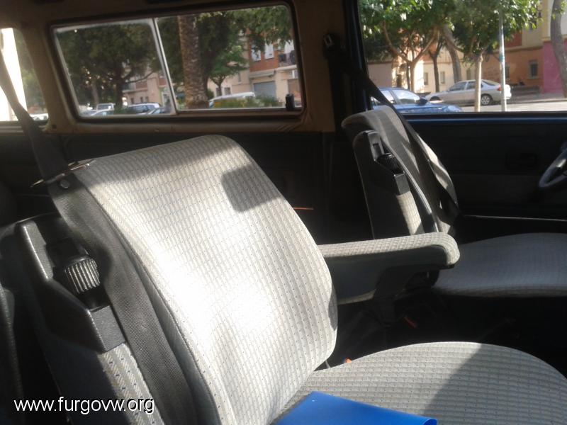

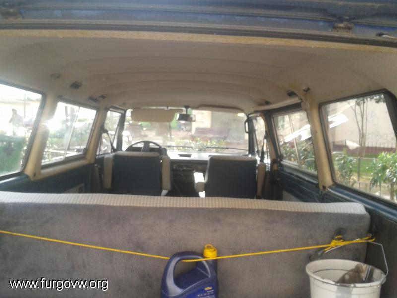

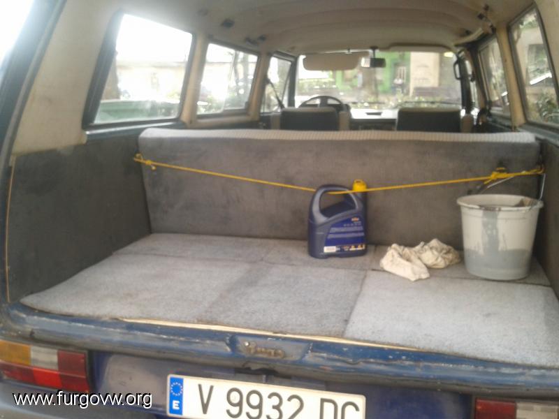

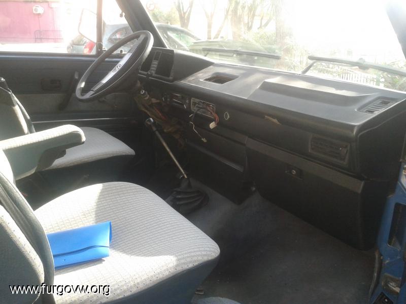

Y ahora con el interior... un poco rebentado por el paso de los años, medio desguazado y con mis trastor por enmedio hasta que este sabado si no pasa nada haga mi primer brico con la bancada central de asientos.

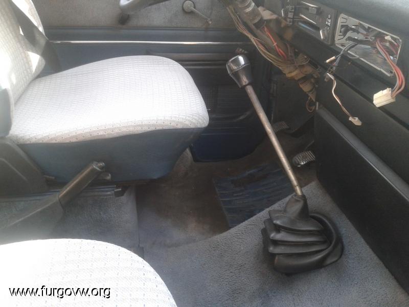

El dichoso cambio que despues de una semana estoy apunto de que me haga un moraton en la pierna. Es normal que la primera se meta en la zona del asiento? esque como me acerque mas el asiento la primera no entra.

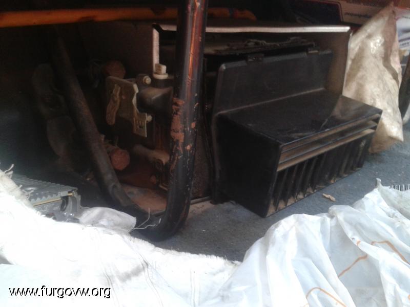

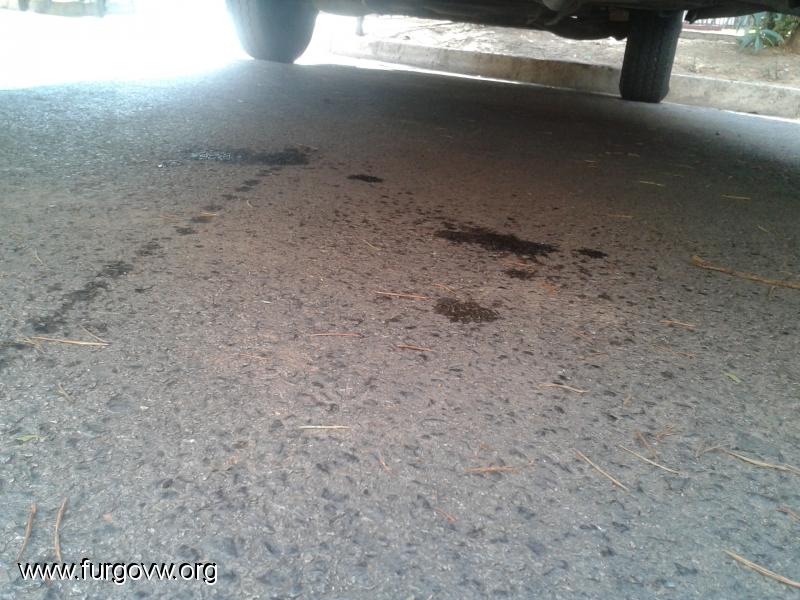

Y por ultimo en las fotos mi odiada fuga de aceite.
Ya he cambiado la arandela del tornillo donde se cambia pero sigue goteando y otra fuga que mirare el sabado a ver si puede que venga de la caja de cambios. El problema esque deja un charco bastante importante.
El motor es un 1.6 TD y los kilometros ni idea. El antiguo dueño dice que lo empezo a reparar despues de 10 años parado en un chalet, se gasto 4000 euros en reparaciones para al mes vendermelo a mi... sospechoso diria yo. Segun el el motor tenia unos 250.000 km aunque en el marcador cosa que tampoco funciona pone 459.000 km que dice que viene de otra furgoneta. La cogi y no tenia ni medio litro de aceite. Llevo ya casi desde el lunes una garrafa entera de aceite y tengo el aceite al minimo. Acabare en el mecanimo o pegandome un tiro porque el tio me aseguro que se gasto mucho en reparaciones del motor y luego al usarlo me encuentro con esta sorpresa...

muy guapa está, un lavadito por dentro, un radio-cd y el plástico que cubre la barra de la dirección y nueva.
sobre lo de las manchas del motor, lávalo en un túnel de esos con lanza, con bolsas le tapas todo lo eléctrico, te cebas hasta gastar un bote de KH7 en todo el motor (tiene que estar caliente) y una vez limpio, se verá mejor por donde vienen las fugas.

Hola garciarabazo, los oxidos lo normal y en los sitios normales

oscarcebeorro, igual pierde por el reten del cigueñal o quien sabe

No se ve nada mal ,estoy viendo que le falta alguno detalles del interior cenicero carcasa de columna de direccion   reposacabezas pero aparte de eso esta bastante entera.La perdida de aceite que tienes en los pies es de la bomba de los frenos y embrague que es la misma,  de vez en cuando hechale una mirada vaya ser que te quedes sin frenos,es poca cosa y  baratito de arreglar.Ojala estuvieras mas cerca con lo que me gusta trastear.Los laterales son de fibra  y por lo que veo vino con ellos no es que se los hayan añadido pero si te gusta lisa la furgo se los quitas y ya esta lo unico que vas a tener que tapar unos cuantos boquetes a lo largo de la furgo.Si los vas a quitar a mi me interesan ya que llevo buscando unos hace tiempo.La perdida de aceite es mejor lavar bien el motor a presion con un desengrasante bueno levantar el culo y mirar cosas por cosa puede ser lo mas simple del mundo ,una junta de balancines algun manguito, tapon del carter, junta del carter por decir algunas .Si tienes alguna duda pregunta que aqui ayuda creo que no te va a faltar.Un saludo y vete poniendo fotos segun le vayas haciendo cosillas.

Esta no lleva ni reposacabezas de serie ni cinturones detras. Solo lleva cinturones delante. Le falta el cenicero que ya cuando tenga todo listo hare un brico de lo que va a ir en ese sitio, la radio ya la tengo solo me faltan altavoces y colocarla, pero tambien sera un buen equipo de musica, el plastico de la columna de la direccion lo tengo desmontado para revisar lo de la perdida del liquido al embragar.

creo que reposacabezas llevan todas en los sillones delanteros , esta muy la mia estaba de chapa y pintura peor que la tuya eso con tranquilidad y tiempo puedes dejarla preciosa
JUANGUTSAN
Hola García , enhorabuena, tiene una pinta estupenda.El color es azul capri , como la mia. Por cierto si al final decides quitar los laterales de fibra a mi me vienen al pelo, los tengo partidos, asi que si los quitas acuerdate de mi.

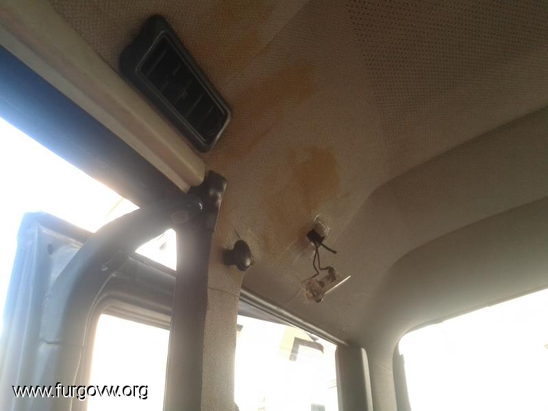

Por cierto quien me vende o regala reposacabezas jejejeje. He visto que tiene los huecos para ponerselos pero la tela aun no esta abierta para colocarselos. Serian 5 reposacabezas... quien cerquita me ofrece eso jejeje, alomejor podriamos hacer un cambio, ya que revisando la furgo hay cosillas que quiero ir quitandole ya que yo no lo voy a utilizar.
