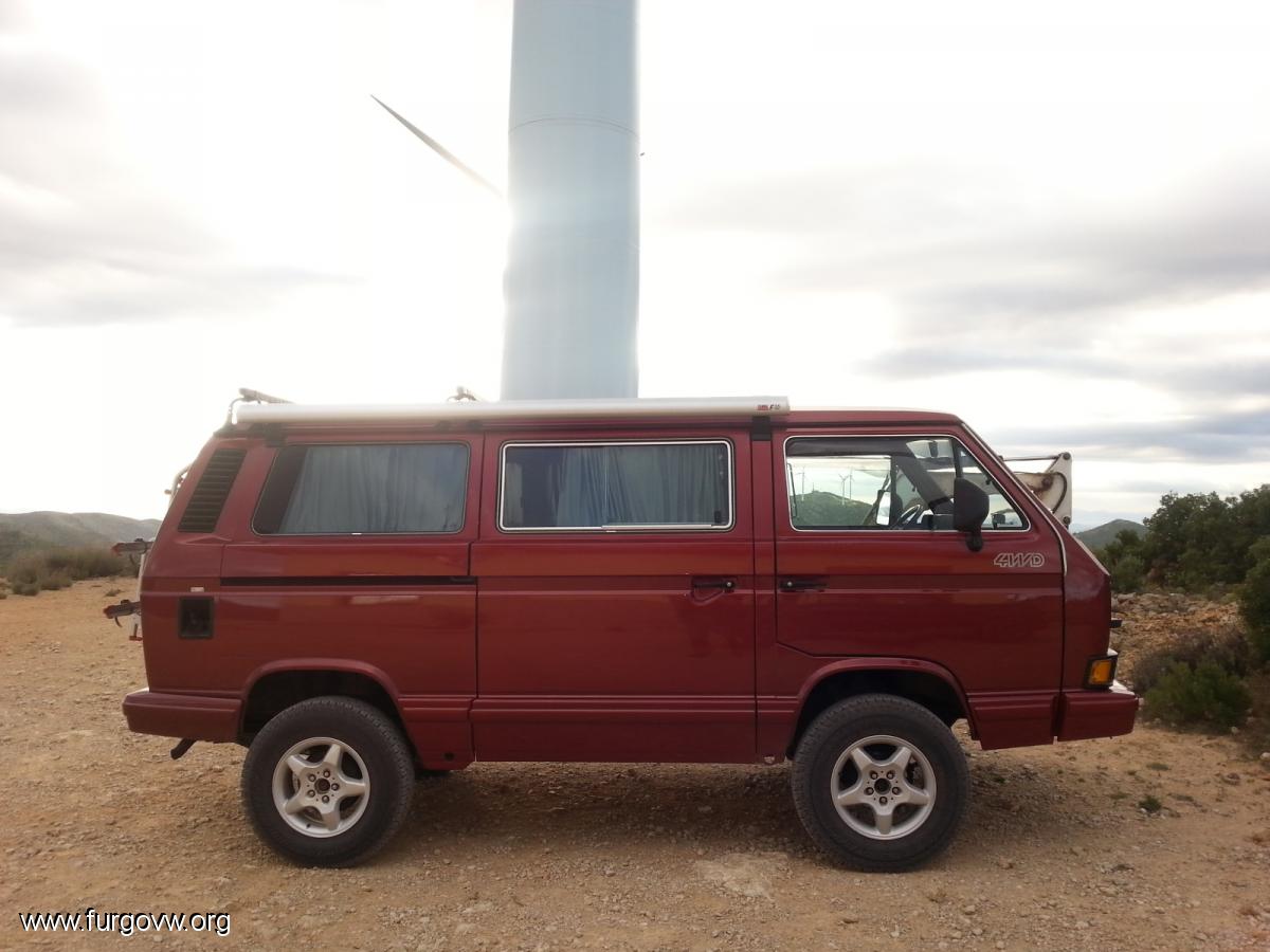

Al final monté una medida extraña de rueda y no la 225/75 R16, quería experimentar, así que opté por la 215/80 R16 Yokohama Geolandar, yo la veo bien de ancho y dará algo mas de desarrollo que la 215/75 16 que es la que llevaba, no es equivalente con la 205 R16 y toca homologar, pero como ya llevo el TDI AHU se mete todo en el pack, eso sí, cuando se homologue porque ahora todo son problemas e historias con la p---a homologación.
Estas son las únicas fotos que he encontrado y que tenía hechas ya, no he medido altura pero he solventado casi del todo uno de los problemas mas graves que tenía, el roce del neumático en el borde de la aleta en las complexiones, he montado muelles Seikel delante y se ha solucionado el problema al 90 % solo cuando se le buscan las cosquillas en "trial". Lo que quería era conservar la estética de las fibras, que vienen de fábrica y hubiese sido una lástima sacrificar. Así que ahora se queda con Seikel delante y teflones detrás, los amortiguadores de casa están muy estirados y enseguida hace tope el vástago, será lo próximo cuando recoja pasta.
Aquí montando las Yokohama Geolandar en el taller, no recuerdo el precio, pero no fueron ni mucho menos caras en comparación con las Bf, en estas fotos no están montados los Seikel todavía, a ver si tengo ocasión y le saco fotos mas detalladas para ponerlas por aquí.

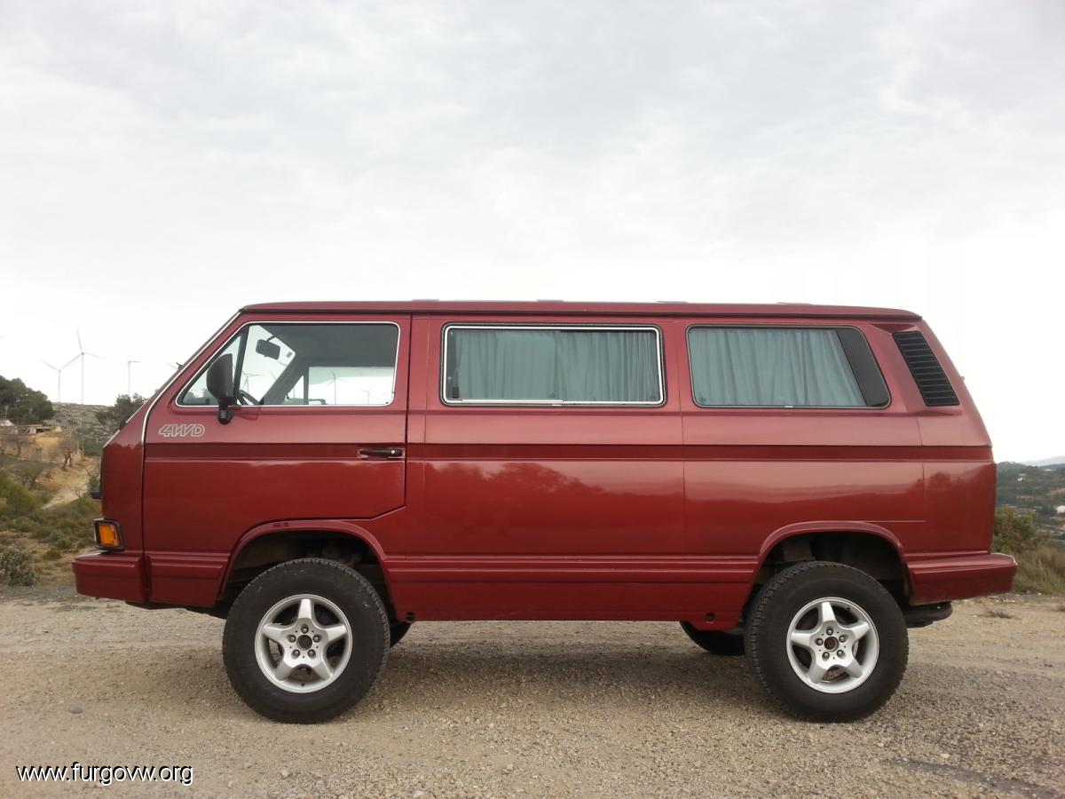

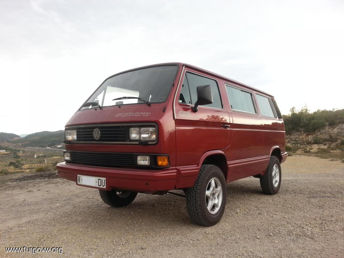

Aquí ya con los Seikel (Solo delante), sin medir no parece que haya subido mucho mas que con los teflones, quizá 1-2 cm más. El tarado es mas duro que los originales, en mi opinión y en mi furgo parece que van bien, no son tan duros, los originales son muy blandos se hunde demasiado en las frenadas,  yo no llevo equipamiento camper, sobre comportamiento en campo no puedo hablar, no la he probado apenas pero los amortiguadores de casa me penalizan mucho al hacer tope enseguida, van muy estirados. Había pensado en los Bilstein, leí por ahí que habian sacado los B6 para syncro, creo que rondaban los 600 euros, alguien lo confirma?

Lo poco que la he probado no he tenido sensación de ir botando en los caminos como si conduciese un tractor, si es cierto que son mucho mas rígidos y se nota, pero yo no creo que las ruedas queden constantemente en el aire cuando pisamos terreno irregular, se me hace mucho mas torpe con los de origen, ya tienen 25 años, y las inercias te hacen tener que ir corrigiendo constantemente y con la sensación de conducir una patera. Imagino que unos muelles que elevan unos 4-5 cms deben de ser mas duros para contrarrestar el centro de gravedad mas alto, no es un 4x4 para hacer trial, aun así yo no los he probado casi nada, cuando cambie amortiguadores podré hablar con mas autoridad, yo creo que para conducir por pistas y pisar cuatro piedras me sobra con los Seikel.
La opción de elevarla vino sola y sin buscarla, llevo fibras y no voy a quitarlas, no pretendo hacer trial, me gusta como es la furgo de origen, la medida de "16 estaba en ficha por ser una syncro nacional, cuando quité las "14 de origen y me pasé a las de "16 me rozaba en los pasos de rueda en las complexiones, de ahí ya vino todo solo, con la 205/80 R16 hubiese quitado mucho el problema pero siempre he buscado ganar algo de desarrollo con el diámetro y aparte me gusta estéticamente ver unsa ruedas imponentes. Ahora si las homocinéticas aguantan habré ganado la batalla  .palmas
