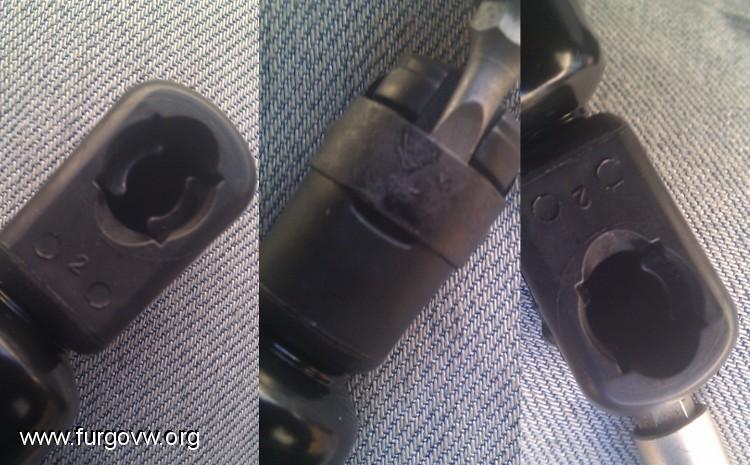

Por fin ayer fui a buscar los resortes a casa de Zion24 y por la tarde los monté. Decir que precisé la ayuda de mi vecino y vecina, para poder sujetar el portón mientras cambiaba los resortes, ya que pesa muchísimo.
Recuerdo que mi furgo es una T4. La forma de abrir los resortes para meterlos a presión es muy sencilla, basta con hacer presión a la chapita con un destornillador y se abre sin más.
Yo le he puesto 1100N a cada uno. Y la verdad es que queda muy duro. Al tener los resortes nuevos 1cm más que los originales (ni idea de porqué) he cambiado los dos y ya está. Si veo que no puedo vivir con esa fuerza pues intentaré ponerle uno de los originales y ya está. Pero cuando tenga una bicicleta puesta la fuerza actual de 2200N es perfecta.
Tened cuidado, porque yo me he cargado el tirador al intentar bajar el portón con los nuevos resortes. La referencia del tirador es 701 829 621. El lunes iré a la VW a ver cuanto me clavan por uno nuevo, sino intentaré hacerle una ñapa y ya está.
En realidad la nueva fuerza me recuerda mucho a la original cuando la compré sin portabicicletas, que para mi ya era bastante fuerte, por lo que estoy bastante contento de que haya recuperado la fuerza original.

HAbeis solucionado ya los problemas del porton? Todavia se queda un poco abierto?
silvanina
Cita de: jalminha en Enero 15, 2012, 15:35:29 pm
yo este finde he vuelto a darle una vuelta y siguiendo las recomendaciones le quite la tuerca y encaja muchisimo mejor. se keda un pelin mas abierto que con los antiguos pero nada que ver con como se kedaba con la tuerca.
muchas gracias por la solucion.
ahora me toca una gran lista de cosas que tengo que hacer la fregoneta. :-)
fitopaldi
Ayer estuve hablando con zion24 sobre lo de que se queda el portón abierto en las T3. No pudimos verlo porque ella tenía la furgo en el taller y la mia es una T4. ¿Podeis medir la parte negra del nuevo resorte y compararla con la antigua? Me da que los nuevos son un cm más largo y ese puede ser el problema... No sé.

Fitopaldi, tus resortes son del tipo 3 o tipo 4?? Yo aun no los he probrado pero creo que con 1150N me he pasado un pueblo...
fitopaldi
Los mios son del tipo 3. La verdad es que ahora viendo la fuerza que tienen, con 1000 o 900 hubieramos tenido casi que suficiente. Pero bueno, todo depende de cuanto pese cada portón y los accesorios que tenga.

quitando la tuerca ya no keda tan abierto. ya casi no se nota nada. milimetros.

hola xexu, pues resulta que me pase de fuerza y solo he puesto un resorte, lo tenia en la derecha y digo voy a ponerlo en el de la izkierda, y se me keda mas cerrado... del grosor no es, asi que quizas sea de largo... pero no estoy segura
