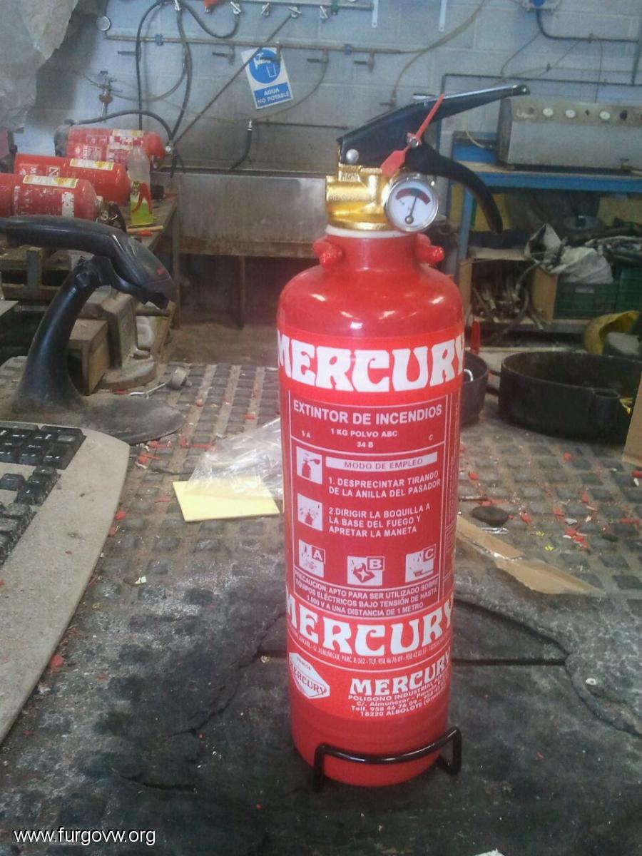

Hola,He estado hablando con MERCURY.la empresa que me suministra los extintores y estos son los precios que me han dado por el extintor de polvo ABC de 1kg. En 18€ con el soporte incluido.
Estoy a la espera de que me de el precio del extintor de 2kg y el de 3kg de las mismas características.
Esto es por aportar mas precios de los extintores.Si pidiéramos mas,seria hablar con ellos,para que nos den mejor precio.
Un saludo y espero aportar algo respecto a este tema.
