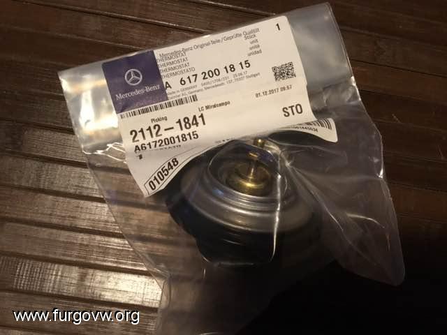

Eso parece, y he pedido uno nuevo por descartarlo, pero alguien me puede ilustrar de como he de cambiarlo?

No la había visto, ahora sí, gracias, tumbarme detrás de la rueda del copiloto, sacar los los tornillos y meter el termostato nuevo con su junta nueva.
Entiendo que no se me vaciará el circuito de refrigeración.
siestista
Si que se vaciará, no del todo pero echará bastante fuera así que vacíalo tú antes a una garrafa o estate preparado para cuando empiece a echar todo fuera.
Lukiluc
Cita de: siestista en Diciembre 04, 2017, 11:00:00 am
Como lo hago para vaciarlo antes, ya que me jode perderlo que es nuevo y no precisamente barato el refrigerante que le puse.
siestista
Seguramente en la parte baja del radiador tendrás un tornillo de vaciado, hazlo por ahí.
Ojo que cuando lo quites echará un buen chorro así que prepara un recipiente grande (como una garrafa cortada) para que no vaya todo por fuera (y acuérdate de poner de nuevo el tapón antes de rellenar  ;D).
Después asegúrate de que no quede aire en el circuito y/o vigila el nivel en los primeros kilómetros, que leí que en breves te ibas con la furgo.
Lukiluc
Cita de: siestista en Diciembre 04, 2017, 18:13:31 pm
Por cierto como se saca el aire del circuito?
Ya tengo el termostato, unos 23€
