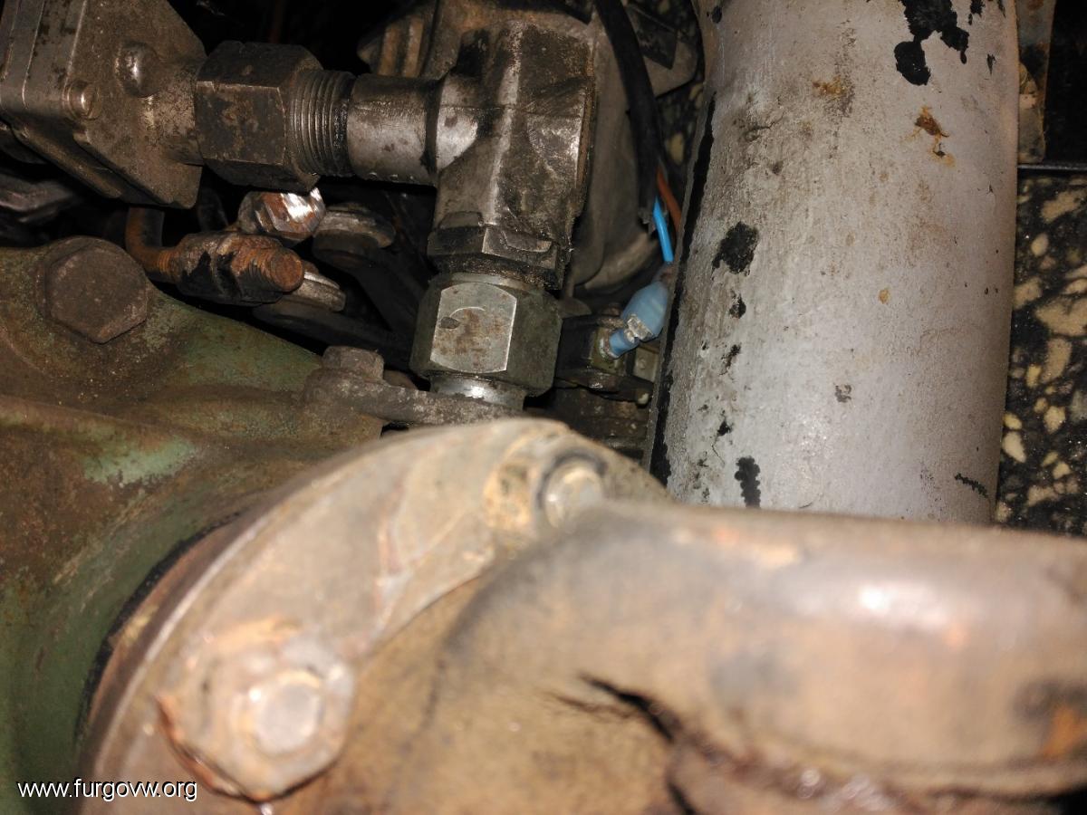

La mía también es del 86 y tiene luz de marcha atrás. A ver si la "perdió" antes s de caer en tus manos. Yo comprobaría si tiene el interruptor y si lo encuentras entonces seguir el cable hasta el piloto poniendo la parte que le falte.
No llega cable al piloto, llegan cable uñidos y bien aislados que tienen toda la pinta de ser originales, pero sin el de la marcha atrás.
Estube ayer mirando la caja de cambios por si salía algún cable o veía algún conector y no vi nada, tampoco sabía muy bien que buscar. Leyendo he visto que hasta 1999 no era obligatoria y que cuando lo fue no fue con efectos retroactivos.
Alguien sabe si esta caja de cambios lleva salida de señal para la luz de la marcha atrás, 711.110 es la caja!
Supongo que acabaré poniendo un interruptor manual...
siestista
Creo que la salida no va en la caja si no que es un interruptor que viene en la palanca de cambios o en su transmisión hasta la caja. Yo llevo la misma caja y si tengo luz de marcha atrás.
chakiko
El interruptor de marcha atras va en el selector del cambio, se ve desde abajo, por encima de la caja . Hay dos modelos, uno redondo y otro rectangular.

Iba i africa
Cita de: Lukiluc en Agosto 20, 2017, 17:56:19 pm
Tienes alguna foto que me indique por dónde buscar? Ya que me dices que se ve desde abajo y por encima y no me aclaro.
[/quote
Iba i africa
Cable azul i marron ese es el interruptor

Gracias. A ver si lo encuentro.

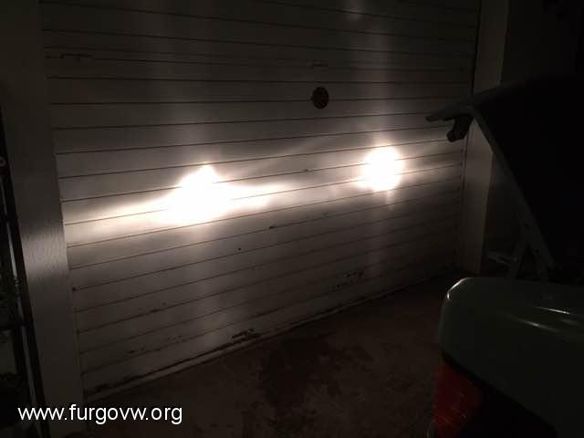

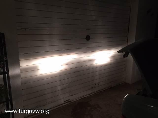

El martes tengo ITV y tengo dudas sobre si tengo las luces bien reguladas, me podéis decir como mirarlo? Y como las regulo si están mal? Hay unas ruedecitas por detrás del faro que parece que las mueven sobretodo la de arriba la de abajo no veo que haga nada.
Me he puesto a metro y medio en la pared del garaje y las tengo así. Estas son las cortas. Están bajadas a tope, o eso creo. Me dan la sensación que están altas
Estas las largas:

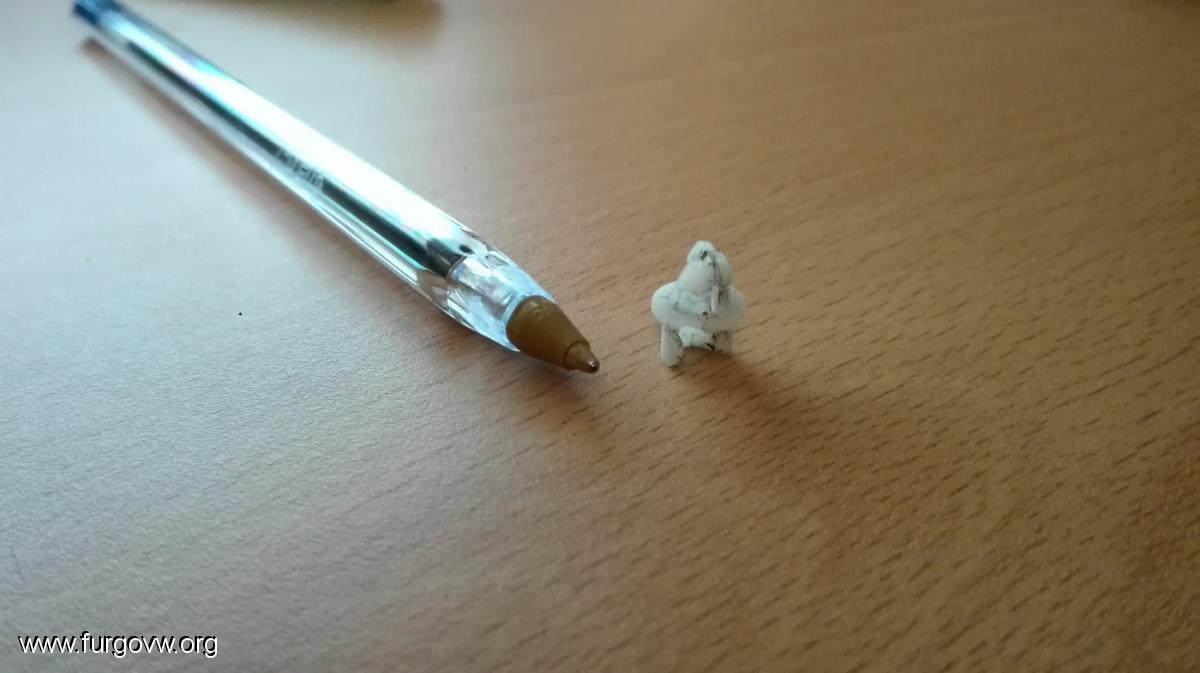

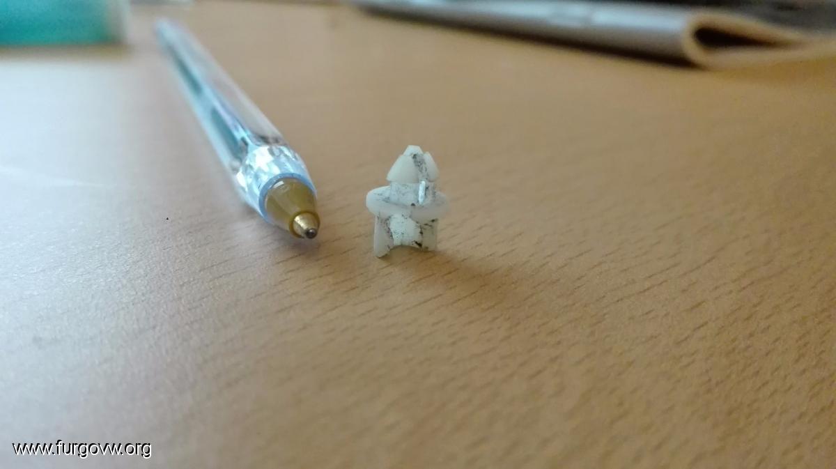

hola compañeros, espero no cortar el hilo pero necesito ayuda con  mi mb 100 del 93, tengo problemas con la ventilacion, para empezar no sale aire caliente por ningun lado, pero esque no sale nada de aire ni por el cristal delantero ni por los pies, asi que investigando y desmontando he encontrado el problema de que no salga aire, son esto taponcitos
estan rotos y no cogen las palanquitas, en el tema de aire para los pies, el acceso es dificil, pero se puede llegar, pero para los que tiran aire al cristal es imposible llegar sin desmontar
tengo que desmontar esta consola del aire, si me echais un cable sera un placer
