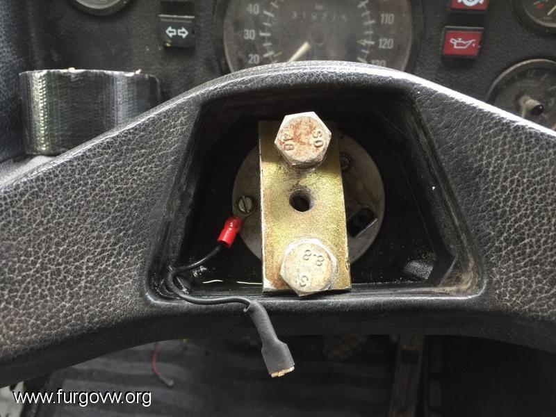

Si os parece bien pongo este mini Brico para sacar el volante de una manera fácil y segura sin riesgos a liarla, que a mí me habría ido muy bien de poder encontrar (lo he puesto también en mi hilo si supone un problema duplicarlo lo borro)
Para poder acceder al ventilador de habitáculo que no funcionaba, hay que desmontar TODO, el día que diseñaron el ventilador y las tomas de aire el señor Mercedes estaría de resaca. .borrachos
Cuando digo TODO es todo, hay que quitar todo el tablero, desconectar toda la electricidad, desconectar el velocímetro, y para hacer esto hay que quitar el volante, y luego acceder al ventilador con un sistema de pestañitas que una se rompe y la otra también, un montón de tornillos y todo bastante inaccesible.
Primer reto quitar el volante. Lo primero es quitar la tapa del claxon a presión se saca, y luego desconectamos los terminales del claxon, el cable positivo se me ha roto ya veremos cómo lo arreglamos...
Quitamos la tuerca central que evita que salga el volante, con una llave de tubo de 27 y un golpe seco, ya está aflojada.

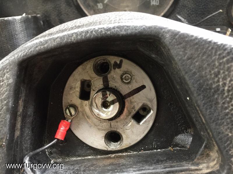

Aquí con la tuerca fuera, marcamos la posición del estriado para volverlo a montar igual, antes le hemos echado afloja todo y hemos intentado sacarlo con las manos, nada misión imposible, pasamos a la segunda opción...

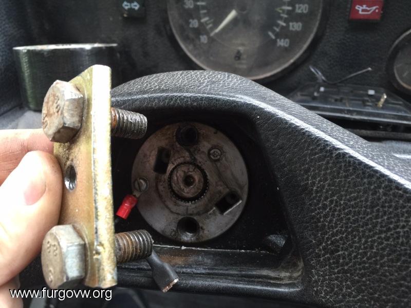

Observamos que tiene dos roscas de 10mm, para acoplar el extractor que nos hemos de fabricar, no es más que una platina gruesa con dos agujeros de 11mm y los dos tornillos de M10 que iremos apretando de manera que hagan presión sobre el eje. Ojo aquí que la podemos liar, antes de poner los tornillos poner de nuevo la tuerca y dejaran hasta que esté alineada y roscada con el eje, de este modo protegemos la espiga del eje que si nos la cargamos (la rosca o el eje) la liamos bien.
Luego empezamos a apretar alternativamente por igual y poco a poco hasta que quede todo bien tenso, en algún momento se desclavará el volante, si no es así cuando ya no podamos apretar más en el centro del eje con un tornillo grande o punzón y martillo le damos un par de golpes secos, (OJO no metáis nada por el agujero del extractor que no debería de estar es lo que pasa al aprovechar hierros,  ;D y sobre todo no golpees el eje de la espiga sin protegerla como os he indicado antes .lengua2)
Si todo ha ido bien, que tiene que ir, volante fuera y ya podemos acceder a quitar todo el tablier para acceder al ventilador o lo que sea necesario.
A ver si sirve a alguien, por el foro hay un sistema con tres patas y haciendo presión sobre el eje con un tornillo pero es más peligroso para la integridad del eje y rosca.
