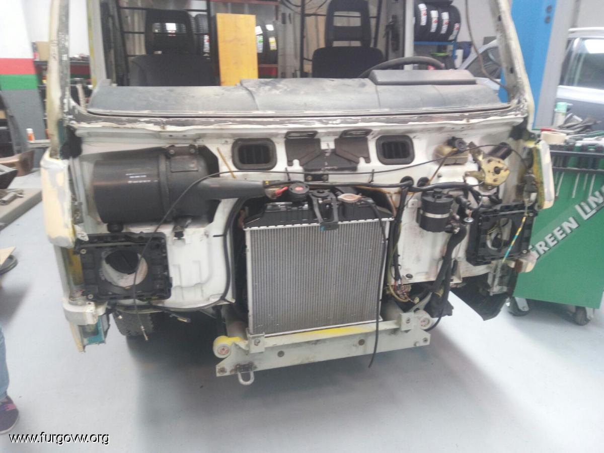

Hola compas, tenemos a Merche en restauranción y esta semana le ha tocado a la mecánica... Nos han cambiado el radiador, la bomba de agua, todos los manguitos y correas. Os quería preguntar  por la factura, han sido 550€+IVA, 200 el radiador, 100 la bomba, 100 correas y manguitos, 150 de mano de obra ¿estamos en precios aceptables?

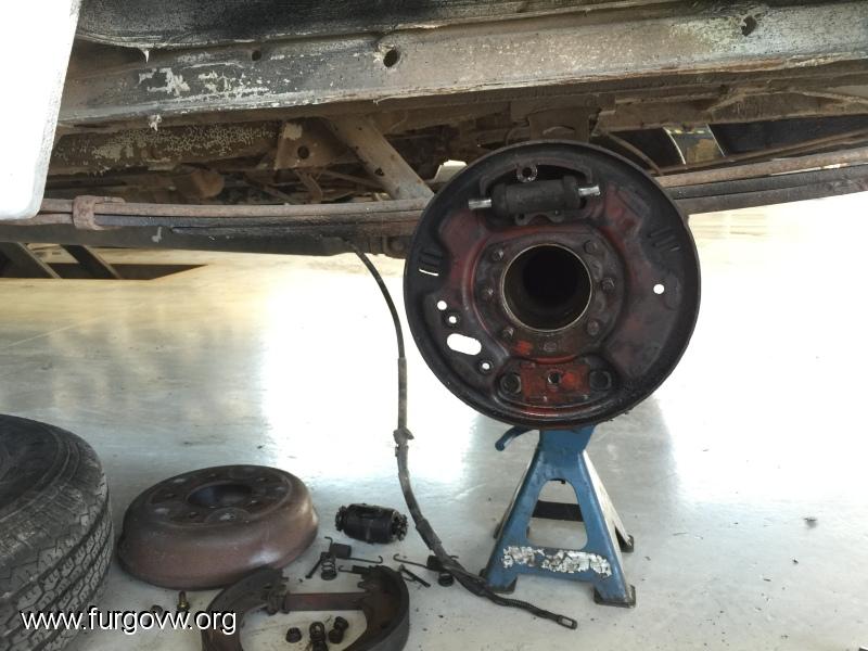

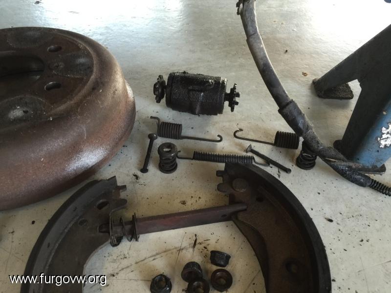

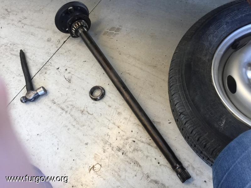

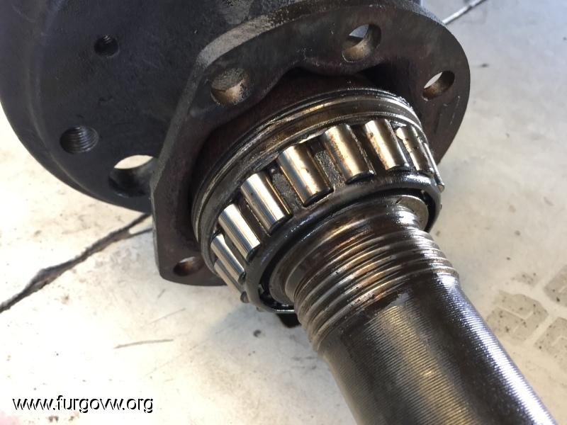

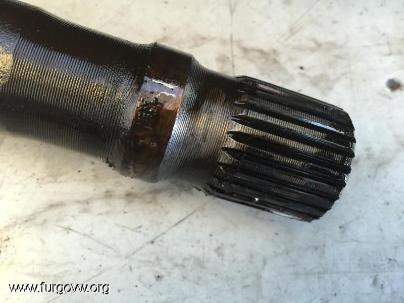

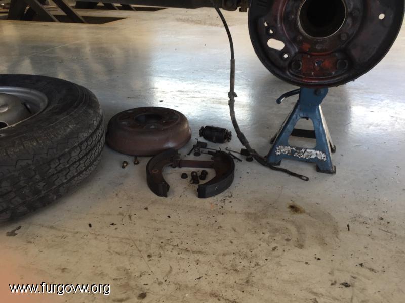

Como que perdía aceite del diferencial por el eje trasero, que era culpa del retén (una junta torica según parece), he podido hacer fotos una vez desmontando, os las pongo por si le sirven a alguien.
Parece que solo cambiaran el retén, rascaran las zapatas y listos (me ahorraré algún euro ya que el presupuesto era cambiándolo todo)  .palmas
Por cierto la caja de dirección me la envían a reparar, me sale por unos 250€ el reparar la misma en un taller especializado de Barcelona (no me han dicho cuál es, aunque tampoco he preguntado) ;D
