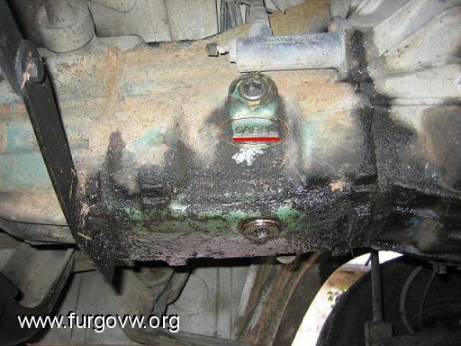

family  tengo un poco de lio que aceite lleva la caja de cambio 711.113 tenia entendido que si no pone sae en la caja hay que poner atf es asi?
Efectivamente, lleva ATF, más concretamente 2,3 litros.

Iba i africa
Cita de: migeltxin en Noviembre 11, 2016, 22:57:14 pm
[/quote
yo tambien lo creia, pero el otro dia fui a una casa de recambios I al pedirle atf para la caja me pregunto k si era automatica(no lo es) que el atf lo llevan las autom. de ahy mi duda..
asier_87
Yo a la mia le eché ATF, creo que estás bien informado... De la casa no te fies... Ya que tal y como me dijeron a mi en la casa... Los de esa época ya están jubilados!

Cita de: Iba i africa en Noviembre 11, 2016, 13:53:47 pm
como te dicen los colegas, si no te pone esto al lado del tornillo de relleno del carter...
pues es que lleva ATF
de todas maneras (lo tengo por algún lado, pero ahora no se donde) en "mercotribe" hay un apartado con las fichas técnicas de todas, o bastantes furgos MB antiguas.
