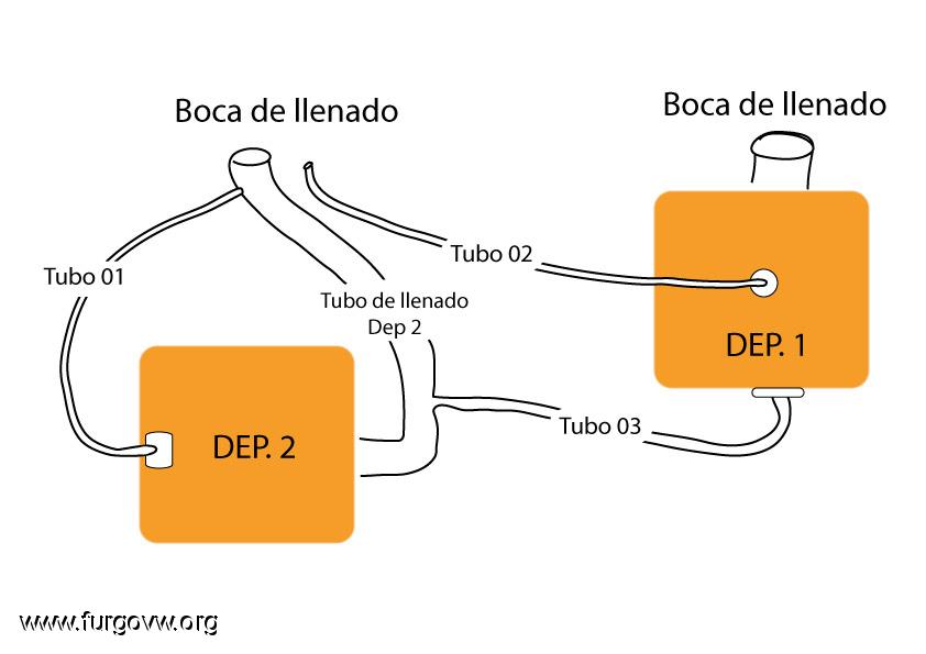

Muy buenas, tengo una duda sobre los depósitos de gasoil.
Tengo una Mercedes 406D y la estoy restaurando de a poco. De momento he vaciado todo el interior, le he quitado hasta la tabla del suelo, que lo tenía ya bastante arruinado. Asi que todo lo que esta debajo de la furgo lo veo por encima. Cables, tubos, mecanica etc...
El vendedor me comento que tenía dos depositos de combustible, pero que uno de ellos perdía gasoil (o por alguna manguera), ahora que puedo ver como esta el circuito de gasoil, he hecho un croquis porque no me aclaro muy bien.
Hasta ahora solamente he utilizado el DEPosito 1. Sin ningun problema, pero me gustaría empezar a utilizar el DEP 2 o quitarlo de cuajo.
Al desmontar el suelo, sin querer arranqué una manguera (Tubo 02). La boca quedó muy cerca de la boca de llenado del DEP 2, pero no se exactamente donde.
Alguien me podría explicar:
- ¿Para que es el Tubo 01?
- ¿A donde podría ir el Tubo 02?
- ¿Es posible que al llenar el DEPosito 1 se me vaya parte del combustible al DEPosito 2?
Gracias de antemano

Tienen pinta de ser los respiraderos de los depósitos, tanto el 1 como el 2, el 3 por lo que veo podría ir a una llave de paso para poder usar indistintamente uno u otro. Un saludo y ánimo.

yo tambien creo que son los respiraderos...
si se va o no al deposito 2, si esta mas bajo y no tiene ninguna llave de corte fijo que se va. y aunque esten a la misma altura por vasos comunicantes tambien.....

Cita de: migeltxin en Julio 21, 2016, 08:35:16 am
Eskerrik asko Migeltxin, como te va txapeldunnn??
Cita de: trakamon en Julio 21, 2016, 09:09:10 am
Gracias a ti tambien Trakamon,
Ahora lo ya lo tengo mas claro.

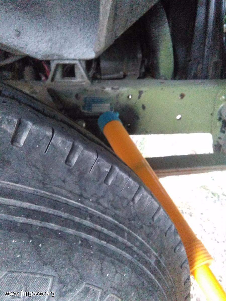

Hola, me podéis decir dónde puedo ver el numero de bastidor en una MB180? A parte de en la ficha técnica.  ;D
Iba i africa
Cita de: Lukiluc en Agosto 01, 2016, 22:40:11 pm
Hola, me podéis decir dónde puedo ver el numero de bastidor en una MB180? A parte de en la ficha técnica.  ;Df
Tengo una 406 I el num. Esta en el chasis detras de la rueda derecha

Lukiluc
Cita de: Iba i africa en Agosto 07, 2016, 23:30:11 pm
Detrás de la rueda, es decir en el paso de rueda?' .confuso2
Iba i africa
Cita de: Lukiluc en Agosto 08, 2016, 23:42:39 pm
Rueda delante derecha donde apunto con la pistola de agua...pues ahi
