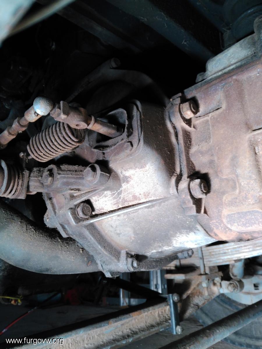

Esta es  la que llevo montada 4 marchas om 615 veréis donde acopla la caja con la campana mide unos 19 cm

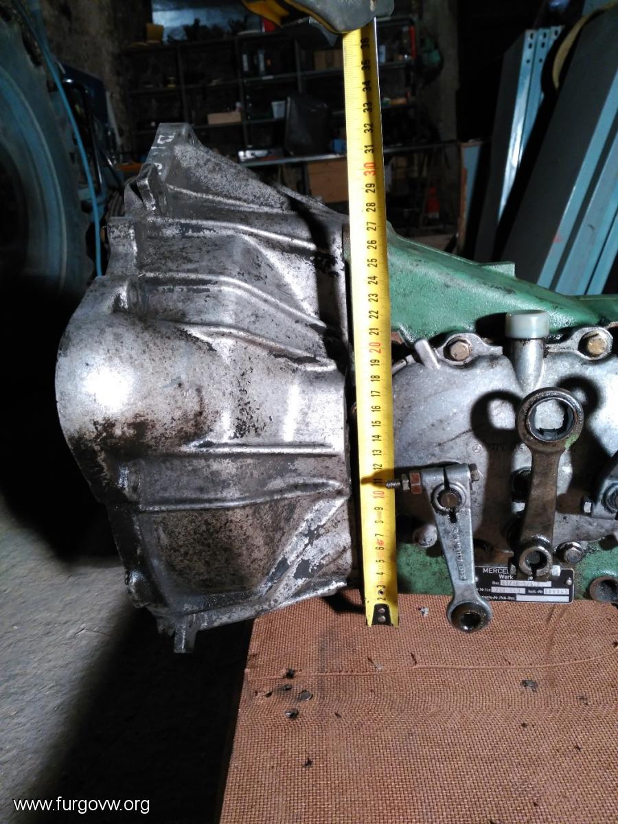

Esta es la 711.113 veréis donde acopla la campana con la caja mide unos 26cm ...claro deduzco que  la campana del 615 no va bien can la 711.113 no?

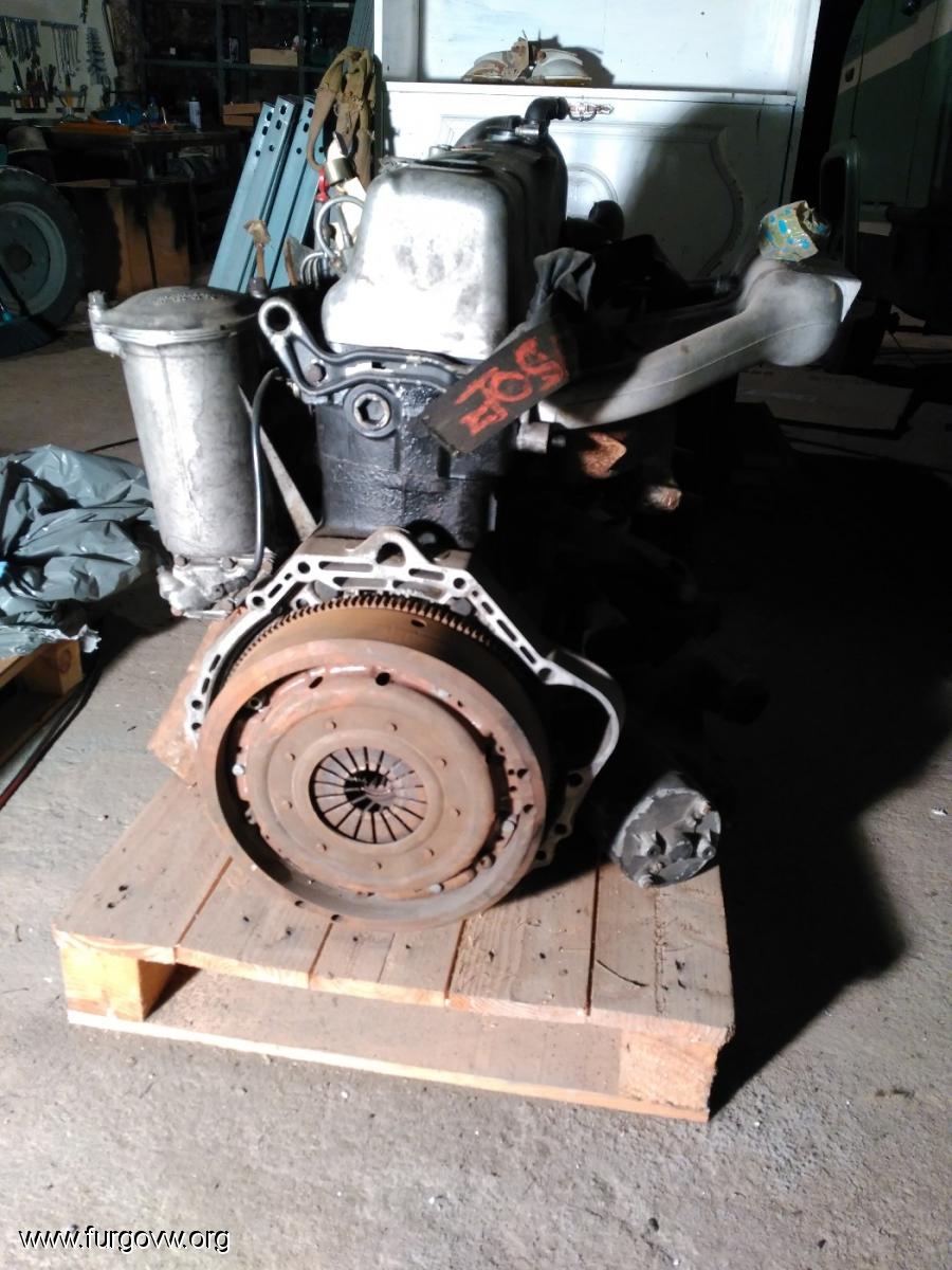

Por si sirve de ayuda este es el om 617.112 que tengo,que campana necesito?de que furgo,coche la buscó,graciaaaas ;D
alex309
te sirve cualquier campana de motores 616 y 617, los 602 es decir X08/X10 no te sirven ya que cambia el lado del motor de arranque.
Busca de 207/407, 209/409, mercedes 3000gd, mercedes 300d w123, mercedes 300d td ranchera, mercedes 220, despiece de cajas 710.111, y si ves alguna caja de cambios para despiece manda foto y te digo.
Por lo que veo te tendrás que hacer con la palanca, sistema de varillaje, cuna de la caja...
Aprovecha ahora que la tienes desmontada para cambiarle las gomas de las bieletas, el aceite a la caja y las juntas que todo no te sumara mas de 60E y te queda caja nueva  ;)
