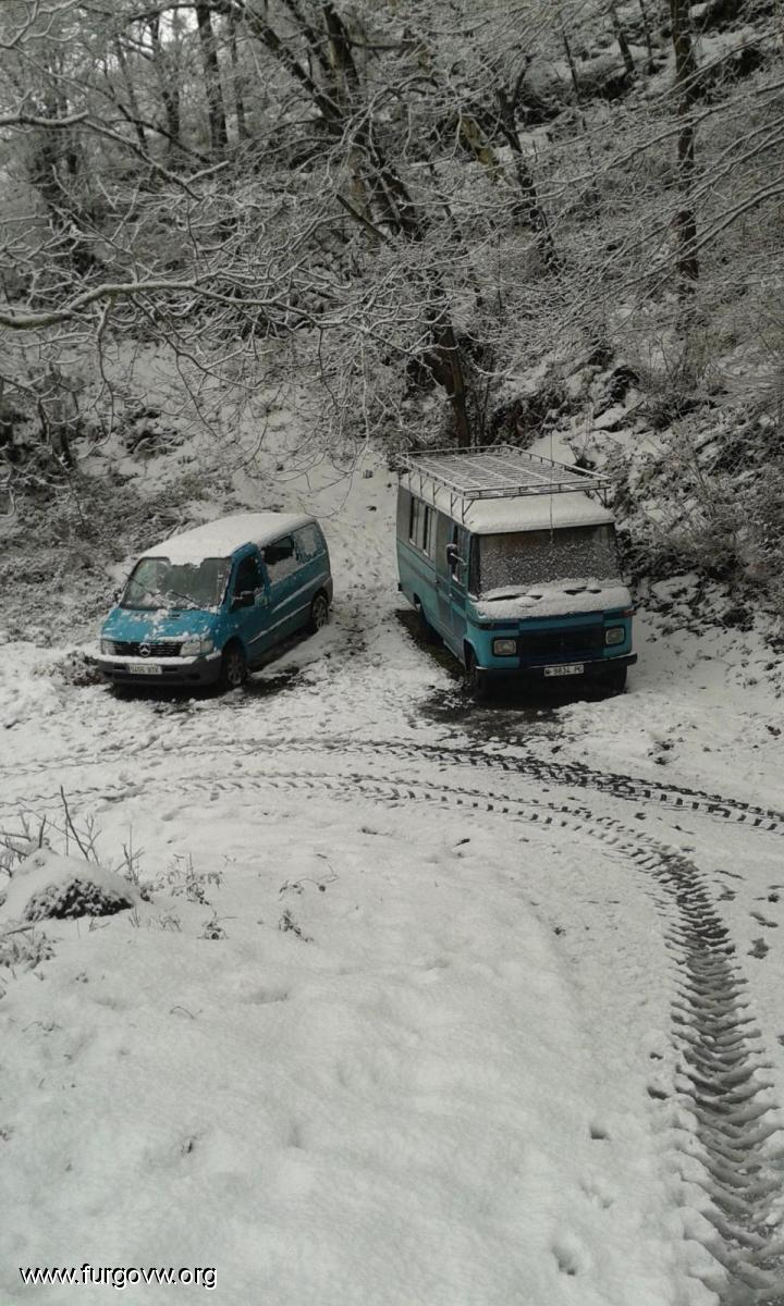

Febrero 22, 2016, 15:42:16 pm #2691 Ultima modificación: Febrero 24, 2016, 17:19:19 pm por joejoe
Cita de: Iba i africa en Febrero 22, 2016, 15:03:07 pm
Hola,pues con el tema de los filtros yo lleve la muestra es lo mejor aunque con los papeles del furgón igual también los encuentran en una casa de recanvios,el aceite yo le puse el que me dio el recanvista no me acuerdo lo miro i te digo,animo con la restauración a ver si la vemos .fotografo
;D, bueno, a ver si alguien me da algo mas de info, la furgo es esta, esta camperizada pero a mi manera.
