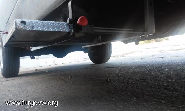

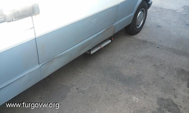

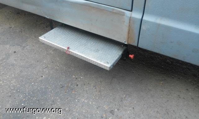

Escalon retractil para t1. Parece facil, pero el deposito de gasoil detras lo complica todo.

Parece algo manual, que se abre y cierra independientemente de la puerta. O sea, que te puedes largar con el escalón abierto.
O sea, no de esos de Fiamma eléctricos que se abren al abrir la corredera y se cierran al cerrar esta.

chakiko
Cita de: ensafer en Septiembre 10, 2015, 14:07:03 pm
no me entraban las fotos.
Ja ja ja, ese de fianma tiene poco. Lo hice con las correderas de un asiento y algunos metales que tenia por ahi. Coste: 0€
Estoy pensando en ponerle un motor de elvalunas para automatizarlo, pero no se, el deposito de gasoil es un estorbo. Si lo hago colgare fotillos.
