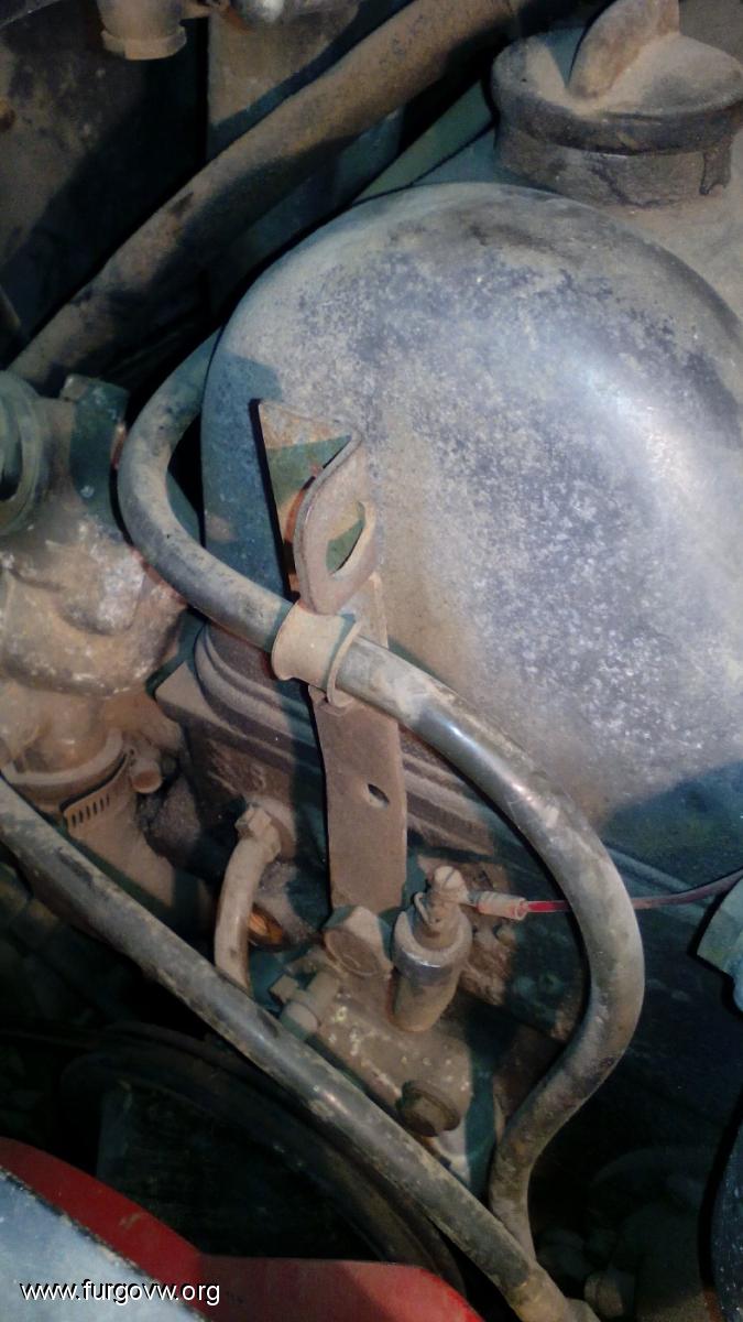

Hola este cable sale de ahi encima el filtro de aceite i no se donde va conectado,puede ser presion de aceite?pero cuando doy corriente a la furgo la presion sube a tope

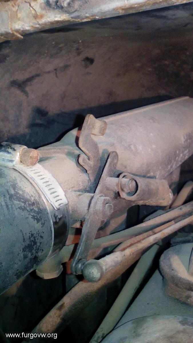

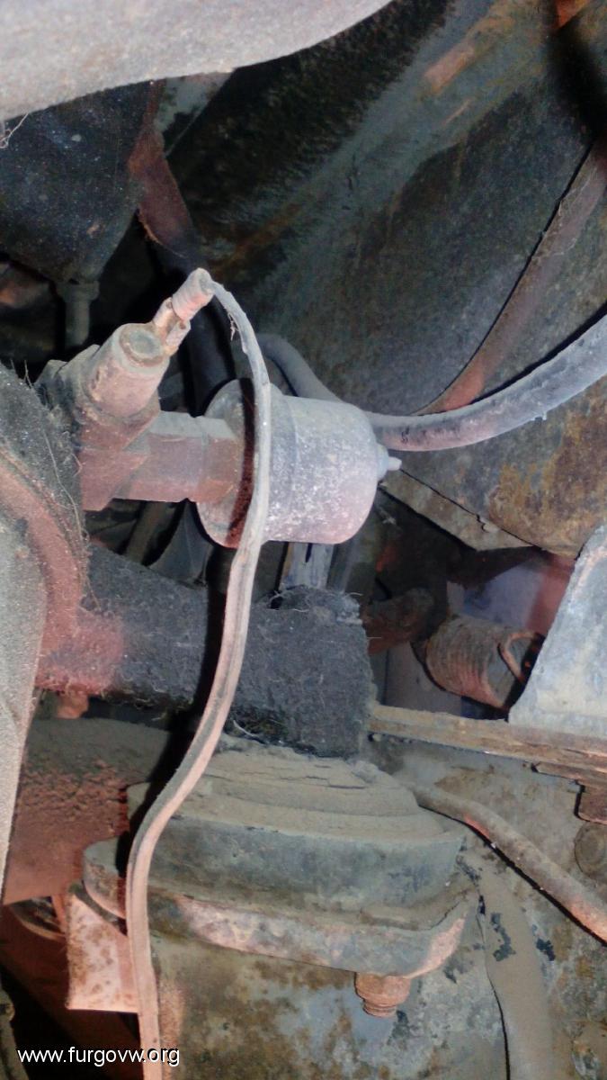

Este sale del carter i se junta con el del filtro i van juntos 60cm i ahi quedan colgados no se donde conectar- los gracias

en la primera foto no se que decirte,la mia no lo lleva.parece que sale de bomba de agua.
en la segunda,si que parece precion de aceite pero normalmente sale un cable del cilindro dela derecha.puede ser que estaba roto y alguien puse otro chibato.cuando pones el contacto no puede subir la presion de aceite-algo esta mal

el cable del carter no tiene sentido .loco2 .loco2
parece un sensor si no lleva aceite.yo lo cortaria y ya esta.
lo mas importante que lleve presion de aceite y temperatura de agua.lo de mas son tonteries .meparto .meparto .meparto

En la primera foto yo entiendo que es de temperatura de agua
En la segunda eso es el de presion de aceite pero como dice mitxel suele salir de la puntita que se ve en la foto, en la zona redonda, m5 o asi
Y en la tercera... ¿tiene algun reloj mas?¿de temperatura de aceite?

La segunda foto, lo que lleva conectado es la luz de aviso de falta de presión de aceite. Y la "seta" de al lado es la que se usa para los relojes que marcan la presión de aceite, y debería llevar su cable conectado.
En la primera, parece efectivamente temperatura de agua, (reloj, o luz roja de emergencia) y lo de la tercera parece estar conectado al tornillo de vaciado de aceite del cárter, así que solo puede ser temperatura de aceite, ya que ahí no hay presión.

Entonces entiendo que la primera foto es temperatura de agua i tiene que ir conectado a un reloj de temp.agua en el tacografo hay uno...en la segunda debe ir a la luz roja emegencia por si falla la pression que avise i la tercera(carter) tambien a la luz roja emergencia si se calienta que avise... No? Lo que me despista el la presion de aceite que solo poner contacto sube a tope algo hay cambiado en los conectores de atras del tacografo...(pues tengo que conseguir el cable de presion aceite alguna idea)supuestamente en esos conectores tengo que buscar donde van conectados la temp.agua i falta de presion aceite a la luz roja emegencia,mama mia..esto de los cables no es lo mio,bueno hare pruebas a ver que pasa gracias.

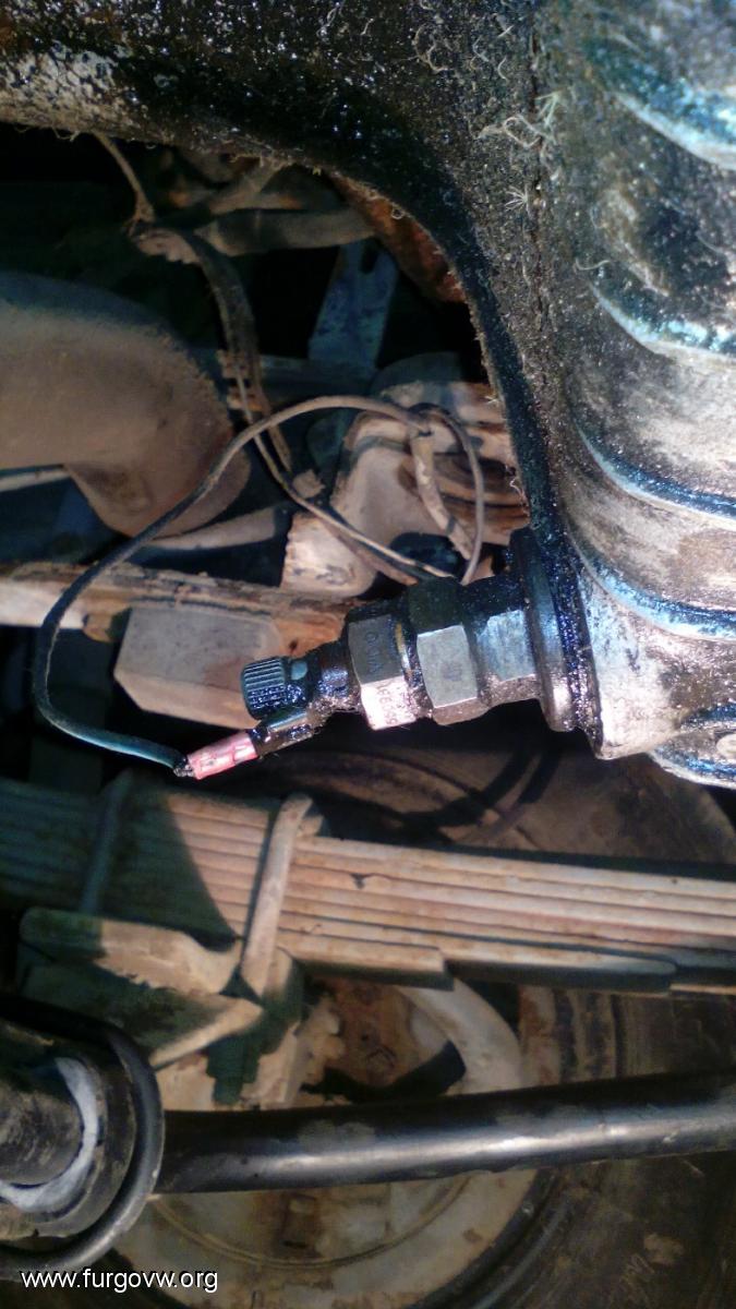

En esta foto dejo atra duda,el muelle del gas....al lado hay otra palanquita que mueve la mariposa entrada de aire creo que falta algun muelle porque el gas la empuja pero no vuelve aguien que tenga un om 315 i pueda poner foto,medidas gracias

Seguramente, del bulbo del aceite, la seta, tienes el cable suelto, el fastón estará flojo, y se habrá soltado,y esta tocando a masa, y cuando pones el contacto, sube a tope el reloj, busca el cable, estará suelto, conectalo, y comprueba.
El del tapón del Carter, mira si tienes un reloj de temperatura de aceite, ese sensor, es de temperatura , o, de nivel de aceite, compruébalo.
El cable que tiene al de la seta ,o bulbo de presión, es el de baja presión de aceite, lleva un chivato rojo en el cuadro, y el sensor de la bomba , es de temperatura, si los quieres comprobar, que funciones, con alimentación eléctrica, toca a masa, y la aguja del reloj, tendrá que subir a tope, un saludo.
