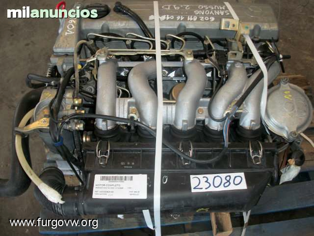

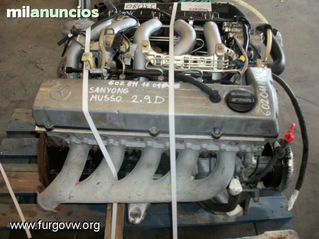

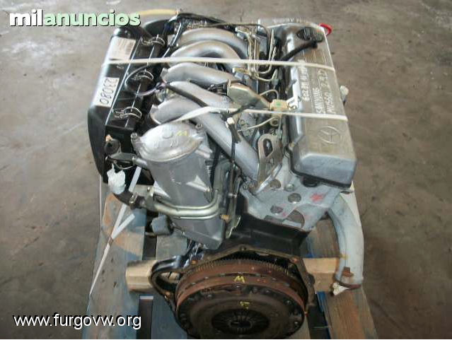

Estas fotos son del motor del musso, se ve mas "fácil" de montar, pero creo que estamos en las mismas, parece que se tenga que modificar la tapa del motor ya que el colector de escape no es el mismo que las furgos, sino que mas ancho, y el turbocompressor al lado...
Pero todo es probarlo. Si encajara seria lo mejor que se podría montar a las t1!
Mantennos informados que esto me interesa!
chakiko
Ese es atmosferico, no turbo. Es el mismo que tengo yo montado, pero el mio es de una 410d el colector mio de admision es mas alto y estrcho.
El que yo digo es casi igual pero con turbo. Creo que da 120cv
